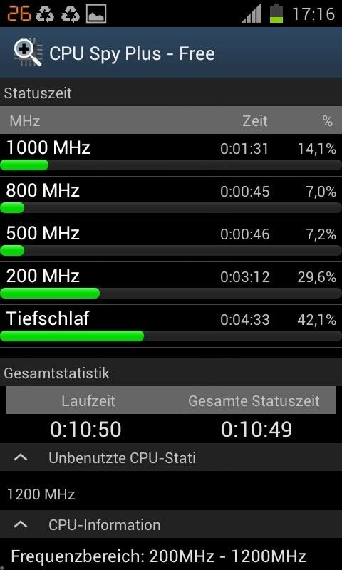

Das Handy hat seit ein paar Tagen einen enorm hohen Akkuverbrauch. Dieser liegt teilweise bei 10%/h und das Gerät wird auf der linken Seite sehr warm. Selbst wenn das Handy über Nacht ausgeschatet ist, ist der Verbrauch so hoch (knick in der Akkuverlaufskurve). Morgens ist der Akku im Prinzip leer obwohl das Handy ausgeschatet war.
Deep Sleep ist laut CPU Spy bei 6h22 Laufzeit bei 5h39. Sollte also nicht das Problem sein... Eine App schließe ich für das Problem aus. Ich habe einen Reset gemacht und selbst ohne zusätzliche Apps ist der Verbrauch so hoch.

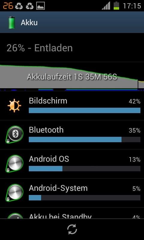

    Hatte vor 2 Wochen auch das Problem, daß sich das SGS2 mehrfach über Nacht total entleerte. Habe jetzt eine Pappe zwischen Akku und -deckel gemacht, seit dem ist es nicht wieder passiert (obwohl ich daran nicht glaube). Das ist auch der Grund, warum die Battery Apps installiert habe. Ruhephase jetzt über 80% und die Entleerung des Akku`s ist nicht wieder vorgekommen. Warum auch immer - habe keine Erklärung.
Allerdings habe ich heute im Akku Verlauf des SGS2 und im BatterieApp gesehen, daß ich einen superhohen (den höchsten von allen) Verbrauch (52%) mit Bluetooth habe!
DAS BESONDERE DARAN IST, BLUETOOTH IST UND WAR GARNICHT EINGESCHALTET !!!
Die grafische Verlaufslinie sieht aber ganz ok. aus, als kein Absturz der dem obigen Prozentsatz entsprechen würde.
Weiter habe ich festgestellt, daß wenn das Gerät mittels USB an einem Rechner angeschlossen ist, zwar im Display "laden" angezeigt wird, aber der Ladestatus des Akku´s nicht höher sondern kleiner wird, d.h. der Akku entleert sich, obwohl er ja aufgeladen werden müßte.
Habt Ihr dafür vielleicht eine Erklärung? Was mache ich falsch und bitte nicht gleich verbal "verkloppen", die Post´s zu diesem Thema sind für einen Neuling so vielfältig (teilweise mehr als 600 Seiten) und begrifflich nicht immer ganz nachvollziehbar.

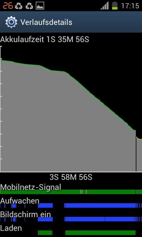

Habe zur Erklärung noch ein paar Scrennshots gemacht. Vielleicht könnt Ihr damit mehr anfangen als ich. Jedenfalls zeigt dies die Kuriosität mit dem Bluetooth.
Außerdem ist erkennbar, wie durch ein Backup der Akku innerhalb von 3 Stunden leergesogen wurde, obwohl dauerhaft eine USB-Verbindung zum Rechner bestand.:crying:

WLan, Bluetooth und Datennutzung waren ABGESCHALTET !
Nochmals danke im voraus für Eure Bemühungen.:confused2:

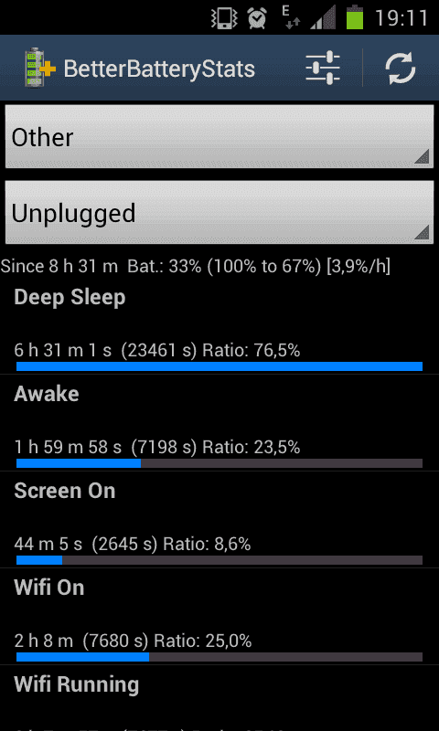

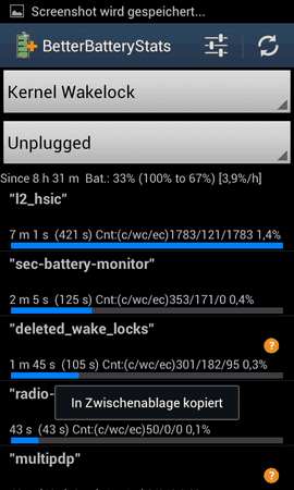

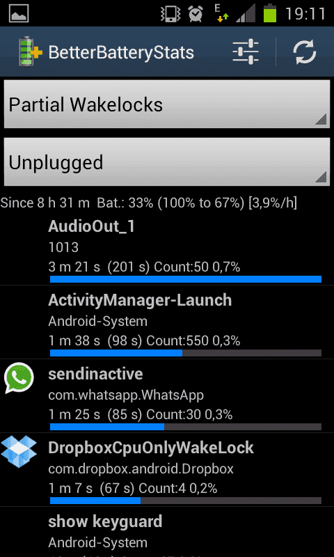

Welche Rom mit Versionsnummer: 4.0.3 stock rom
Welcher Kernel wird genutzt: siyah 5.0.1
Gelöschte Apps wie Google+/SamsungSoftware etc: G+, alle SamsungApps
Alter des Akkus: 10 monate. der 2000mAh von samsung
Problembeschreibung: zu viel awake anteil.
akku ist manchmal nach 10h mit nur 1h screen on leer
wie man sieht ist der awake anteil viel zu hoch. ich weiß nur nicht wieso.
