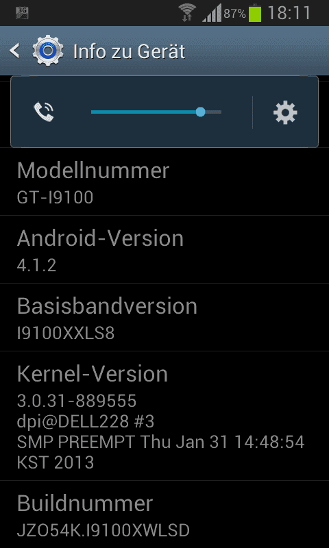

Hallo, hier ein Screenshot von meiner neu installierten
DBT - warum sagt Kies das diese FW nicht die richtige ist ???
Oder ist das garnicht die dtsch. DBT ?

Doch ist die richtige ROM.

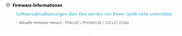

und warum dann das:

COA steht nach meinem Kenntnisstand für Romania. Dein Screenshot zeigt die richtigen Versionsinformationen an.
foxy57 schrieb:
und warum dann das:
Du müsstest in den Optionen im Handy einen Werksreset machen, um die CSC (Ländercode) zurück zu setzen.
