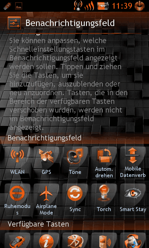

@ corona999999
klar nimm eine der vielen Custom ROM`s da geht so was.

corona999999 schrieb:
.......... Keiner eine Idee....... :unsure::unsure::unsure:
Du musst die SystemUI.apk dekompilieren. Dann kannst du in /res/values/arrays.xml die Reihenfolge ändern. Danach wieder kompilieren und ins Handy kopieren.
Ciao
Toscha
