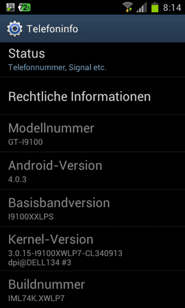

Hallo liebe Gemeinde,
ich brauche bitte eure Hilfe, ich komme einfach nicht klar mit den ganzen Versionen (CSC / PDA / Phone / Baseband, und und und)
Ich würde auf mein S2 gerne auch das offizielle Update auf Android 4.1.2 aufspielen/installieren.
Ich weiss aber nicht ob es das für mein Gerät überhaupt gibt.
Weder in Kies noch OTA wird mir ein Update angeboten.
Ich möchte wegen der Garantie keine Stockrom aus/von einem anderen Land aufspielen.
Kann mir jemand sagen welche FW ich brauche bzw. aus welchem Land mein Gerät eigentlich ist?
Hier ein Screenshot:
Vielen Dank vorab

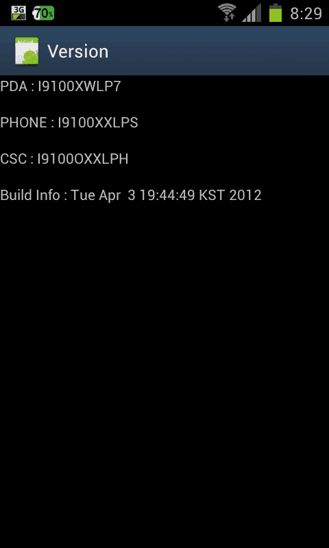

Gib mal *#1234# ein unter CSC findest du dein Länderkürzel. Post einfach mal den Code unter CSC.
Bei mir bzw. in meinem Handy steht das:
PDA: I9100XWLP7
Phone: I9100XXLPS
CSC: I9100XXLPH
...und das heisst jetzt was für mich?
Gibt eine Originale Stock Rom?
Und aus welchem Land ist mein Handy?
@ conis2000
OXX ist laut Sammobile ein unbekannter Ländercode, darunter findest man alle möglichen Firmwares verschiedener Länder. Da wirst du wohl nie ein offizielles Update bekommen. Vielleicht weiß jemand ja mehr, ich jedenfalls nicht. Würde einen Custom Kernel flashen, Fullwipe und dann die DBT von gestern per Odin flashen.
Firmwares |*SamMobile
...bei mir steht doch granicht OXX sondern CSC: I9100XXLPH
Und nach Ländercode und CSC habe ich schon gesucht, komme aber mit meinen Angaben nicht weiter.
Noch jemand eine Idee ohne Garantieverlust auf 4.1.2 zu kommen?

Dann guck mal in deinen Screenshoot :tongue: Da steht OXX
