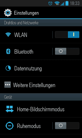

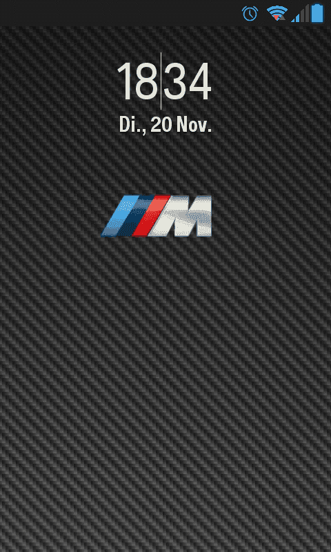

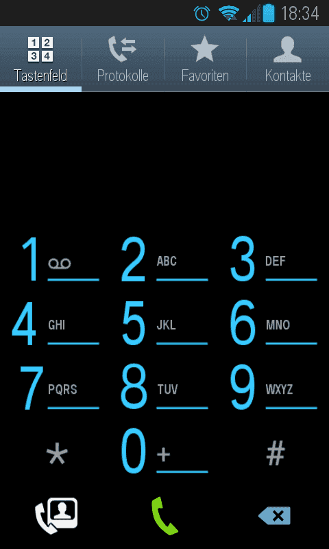

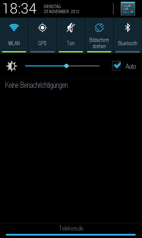

JB-Mini-Mod: Wie schon angekündigt habe ich mein kleines 'Theme' für JB / LSJ hochgeladen. Das flashbare zip-File liegt hier (15,7 MB).
Das ist ein erster Wurf, es sind nur Icons getauscht. Und es ist noch nicht vollständig, hier und da gibt es noch grüne Reste. Hinweise zu Bugs nehme ich gerne entgegen, verspreche aber nicht, sie sofort zu beheben.
Flashen einfach via Recovery; es kann sein, dass zweimalige Flashen und/oder zweimaliges Booten nötig ist. Es kann auch sein, dass das Flashen überhaupt keinen Erfolg hat. Woran das liegt, habe ich aber noch nicht herausgefunden.
Ciao
Toscha

Mit der deodexed Version funktioniert es scheinbar nicht. Zumindest hab ich es 3x geflasht.
