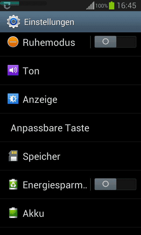

Was anderes: was ist die "anpassbare Taste" in den Einstellungen?

Weiß denn Keiner, was das für eine "anpassbare Taste" ist? Ich hatte "Kamera" ausgewählt und finde die Funktion unter "lange drücken" nirgends wieder, weder unter Menü, noch Home,Rück oder Power ?
