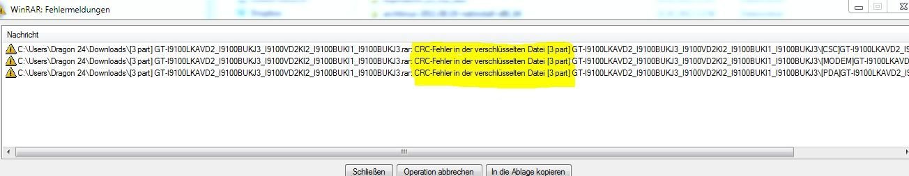

Hi habe es mehrfach geladen bei mir kommt immer dieser Fehler !!
Und ja habe den gleichen Fehler auch bei 7zip.

FireS24208 ... die Firmware wurde mit der aktuellsten 64 bit Version von WinRar gepackt.
Eben durchgeführte Tests konnten deine Probleme beim entpacken nicht wiedergeben, sorry :-(
Welches Passwort verwendest Du ?
Spontan würde ich auf:
- Probleme beim Download
- ein falsches Passwort (keine Leerstellen, ...)
- nicht konforme Pfadangaben beim entpacken
tippen; das hatten wir hier schon ein paar Mal... :)
MfG
Es gibt da noch ne Möglichkeit.
Wenn alle Angaben zum entpacken korrekt eingegeben wurden, könnte es vielleicht auch an einem defektem Speicherriegel liegen.
Ich hatte vor einigen Jahren mal ein Problem mit Archiven zum entpacken, kamen auch nur CRC-Fehler.
Bei mir lag es damals an einem defektem Speicherriegel.

Hi habe heute mal meinen Speicher mit MemTest86 getestet und da war alles inordnung.:thumbup:
also das Entpacken hatte wunderbar geklappt. Am Anfang hatte ich nach dem Passwort nen Leerzeichen, da ging es nicht.
Mein Galaxy funzt nun wieder einwandfrei! :thumbsup:
