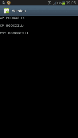

Also bei mir steht nun folgendes auf dem Screen.
Ihr macht mich ganz verwirrt.
Passt das nun für die aktuelle deutsche Version?
Gruß, Rudi
Gruß, Rudi
Diese Version ist die aktuellste... das passt.
Gruß, Rudi
Ja, bei mir steht das Gleiche. Deine Version sollte die aktuellste sein.
