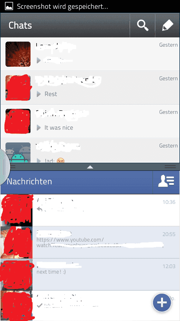

WhatsApp mit FB Messenger

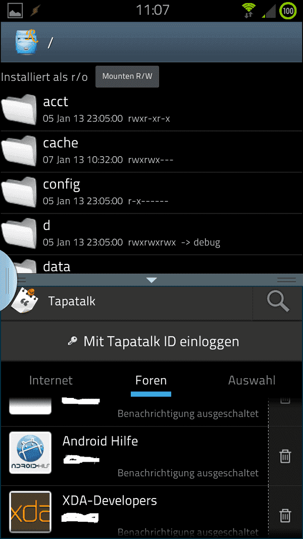

Root Explorer mit Tapatalk

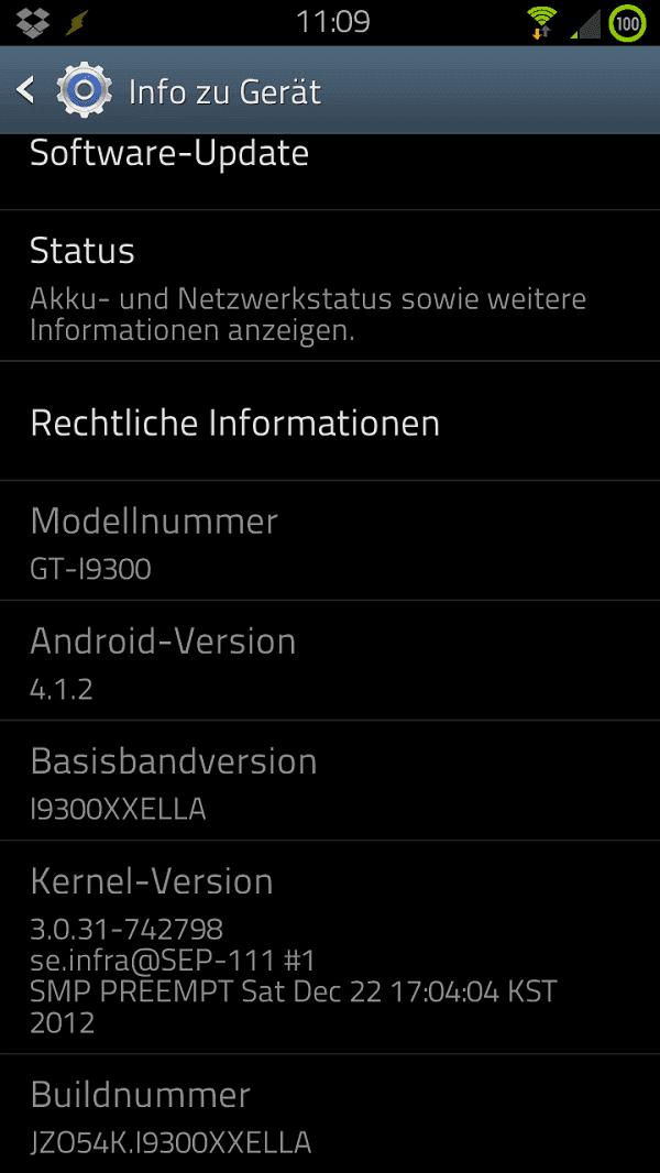

Systeminfos
