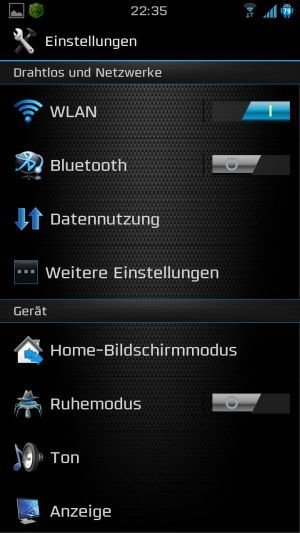

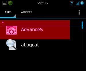

@peterle, doch raubkatze in verbindung mit motomoto00 theme ist drauf... :) odexed, stock, emg4. ich hab nur die systemui.odex -datei gelöscht und die motomoto per aroma geflashed. mehr war da nicht.
hast du vor dem flashen caches (normal und dalvik) gewiped ?
peterle111 schrieb:
Oder funktioniert der philz Multi Flash nicht mehr? :confused:
halt! bei raubkatze kein philz' multiflash verwenden, da dieses wohl immer noch die reihenfolge nicht so beachtet, wie sollte. da kann es schon sein, dass ein raubkatze theme vor dem eigentlichen mod geflasht wird, das ergebnis is dann bootloop... jedes einzeln flashen. erst den 23toggles mod, dann den rest. das ist wichtig... bei ultima-rom themed apps bspw. ist das mit multiflash egal, weil an der systemui nix essentielles verändert wird!

Nach einem flash Marathon hab ich es jetzt hin bekommen. Der Fehler lag an einem nicht kompatiblen oder defekten teil des mods. :rolleyes:

@savantorian hast du vielleicht ein link für das richtige motomoto theme für odexed emg4 ?
@kupper: es gibt nur ein motomoto für 4.1.2 mit dem update vom 11.2.2013, das aber tadellos funktioniert... hier :)
@peterle: :)
Danke savan jetzt ist die statusbar weg :(
lol, dann flash den raubkatze 23toggles-mod >per se< nochmal und die gewünschten farben im anschluss.
Reaktionen: LORD HELMI
Danke jetzt is alles perfekt.
