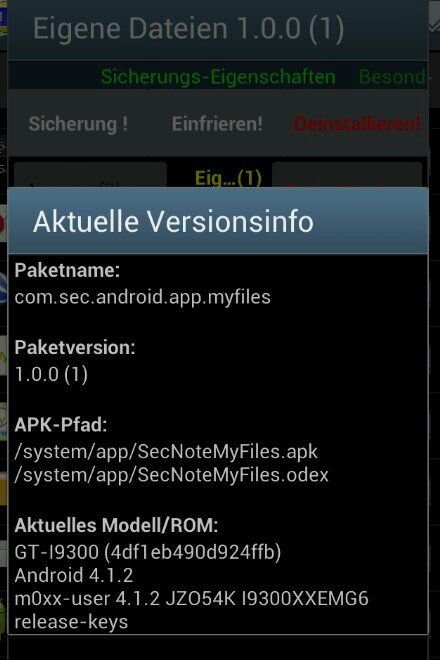

Weis zufälligerweise jemand wie der Stock Datei Manager als apk heisst?
Meinst du Eigene Dateien?
Reaktionen: dkionline
SecNoteMyFiles.apk :)
