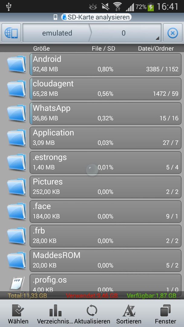

Ja, anscheinend hätte er das selbe Problem gehabt, aber irgendwie kann ich ihm das nicht glauben, dass die Dateien plötzlich wieder erscheinen..
Schau mal: 9,46GB verwendet, aber WO?
Das Update will mich irreführen..
Die Daten liegen in /storage/emulated/0. Alles genau da, wo es hingehört.

der Screenshot ist in den "Werkzeugen" entstanden, bitte mal richtig in die sdcard0 wechseln. Da sollten dann die Daten zu finden sein.
@mikail50 (eingefügt da Thread hierhin verschoben)
9,46GB verwendet. Das Bild von ES-Explorer belegt dies aber nicht.
Analysiert wurde hier laut Bild /storage/emulated/0.
Das würde bedeuten, dass der überwiegende verwendete Teil im Systemspeicher liegt.
Habe das ganze bei meinem Gerät angewendet = Hier wird in "0" der Speicher korrekt angezeigt.
Mit dem Dateimanager am besten mal direkt in "0" reingehen und nachsehen.
