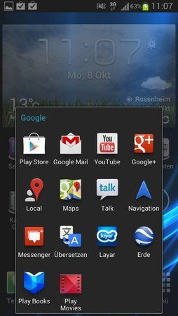

Kann mir bitte wer eine Lösung sagen
Wie ich die Freez wegbekomme. Wenn ich aus dem Google play store komme!!
Habe Google play neu installiert hat alles nix gebracht!! Ich habe ein Ordner gelegt und alle Google Sachen dort rein gepackt! Wenn ich dann im Google play was lade dann mit der zurück taste Google play verlasse hängt das Ding sich auch und es kommt die Meldung touchwiz angehalten! Der Ordner sieht bei mir so aus!
