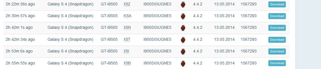

Wenn ich sehe das vor paar Stunden die NE5 in anderen Ländern auch ausgerollt wird, bleibt ab zuwarten was da passiert und sich vielleicht die Fehlermeldungen in anderen Foren häufen...
