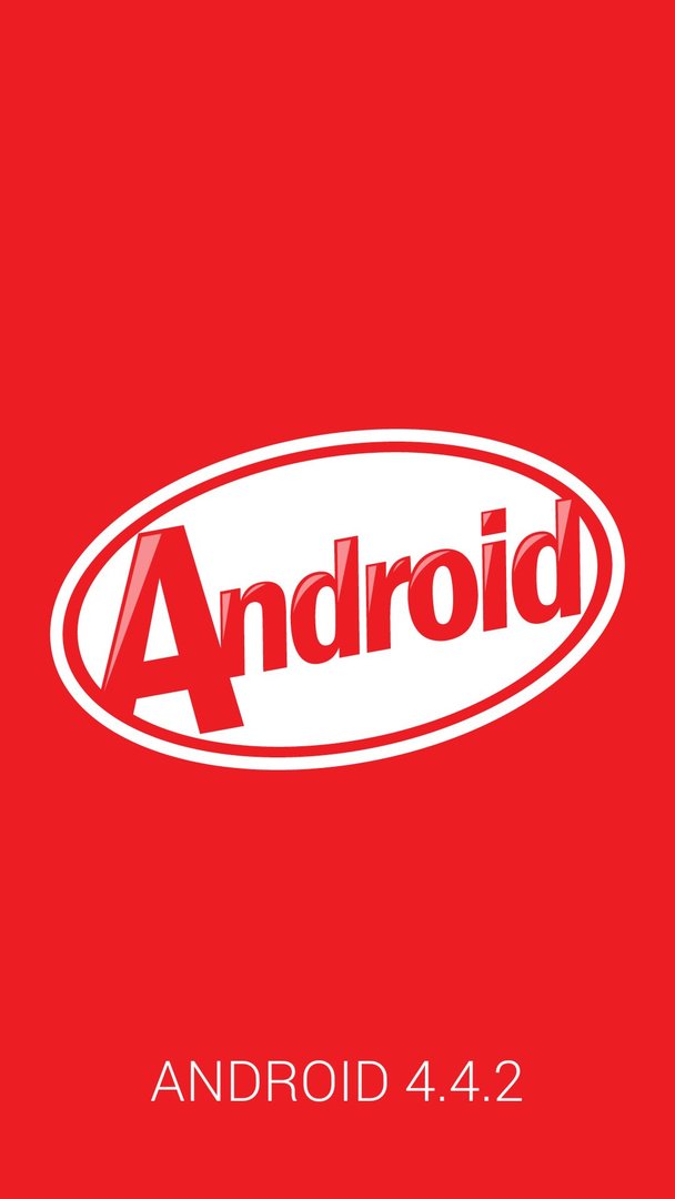

war das schon immer so, das bei mehrmalig schnellem antippen der Android-Version (Geräteinformationen) ein weißes "K" erscheint ?
Wenn man das "K" nun gedrückt hält fängt es an zu rotieren und dieses Android-Logo erscheint. Ist mir noch nie aufgefallen.
