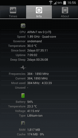

so mal ein bild wie lange mein s4 läuft ohne reebot und es geht auch in den deep modus
davor lief es auch schon 2 tage ohne probs

@sonic22,
was ist das bitte für eine App?
A1 CPU Info Tool
Reaktionen: NoPlayBack und Shirocco
