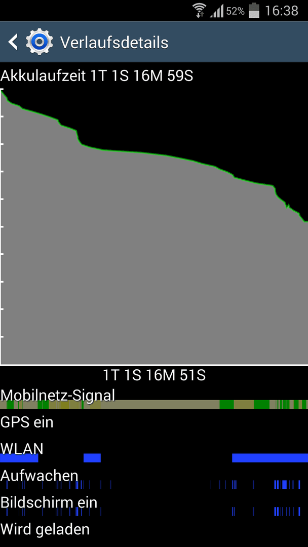

NoPlayBack schrieb:
Ich scheine blind zu sein.
Was mache ich falsch?
Der ursprüngliche Beitrag von 15:39 Uhr wurde um 16:03 Uhr ergänzt:
siehe hier
wenn da ein schwarzer strich drin ist siehst du das ein reboot da war bzw wieviele schon.
meins läuft jetzt seit 5 tagen ohne reboots.
was ich gemacht habe schrieb ich ich mehrfach aber wers nicht so machen will dann halt pp.
selbst ein mod sagt ist der beste weg aber das müst ihr wissen halt.
und eins noch mein gerät ist voll stock und sonst nix

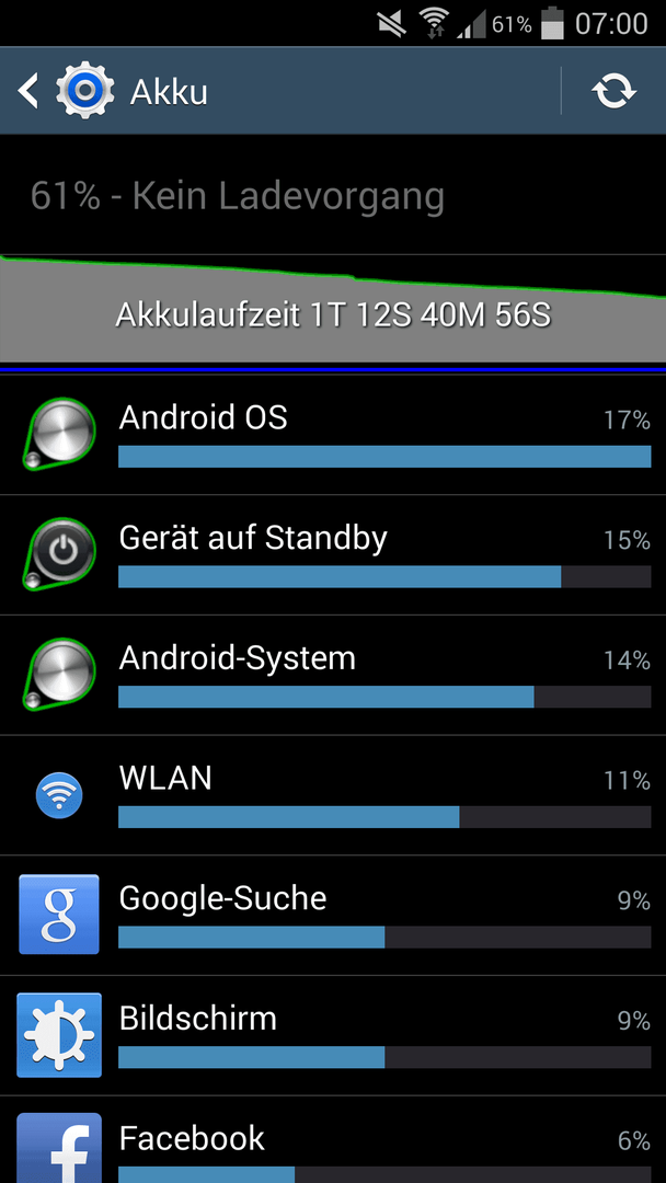

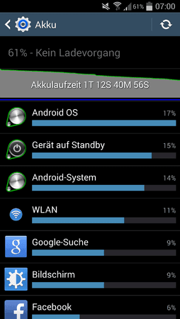

So, wie die manchen anderen, hat mich auch betroffen. Alles sowas von Stock (ausser Apex) update über OTA. Und nun der Kampf mit dem System.
Der A1 Tool zeigt bei mir gar nichts. Einzig der Akku Verlauf zeigt was.
Jetzt muß ich auch mal meinen Kommentar zu dem ganzen Gejammere wegen Reboot und so los werden,hab die I9505XXUGNE5 [4.4.2] DBT seit dem 22.5. drauf und bis jetzt nicht einen Reboot,hab nix dran rumgefummelt bis auf einige Apps die ich nicht brauch deinstalliert,also alles soweit noch Original.
Also mein Fazit das Dingens läuft bei mir absolut stabil und der Akkuverbrauch ist bei mir für meinen Geschmack auch top,hab es seit 36 Stunden nicht mehr am Strom gehabt normal genutzt(telefonieren,Whatsapp,bisschen spielen und so)und immer noch 61%,denke mal das ist ok.
Will jetzt niemanden zu nahe treten aber vielleicht sollten einige Leute die hier über Reboots und so jammern und nicht wissen was sie tun einfach mal aufhören am System rum zu fummeln und alles orginal zu lassen! Anders kann ich es mir langsam nicht mehr erklären das bei einigen alles top läuft und bei anderen jeden Furz lang das Dingens neu bootet.:confused:
MfG meiner_einer.
Reaktionen: Hcolhcsra und Taucher
Wenn du anständig gelesen hättest, wüsstest du das die reboots bei Leuten sind die nichts an ihren Devs gemacht haben.
Und so wie das bei die auf dem Screenshot aussieht, hast du nicht viel mit deinem S4 gemacht. 9% Bildschirm on, lässt daraus schließen, daß du ein wenig auf dein Display geschaut hast.:);)
