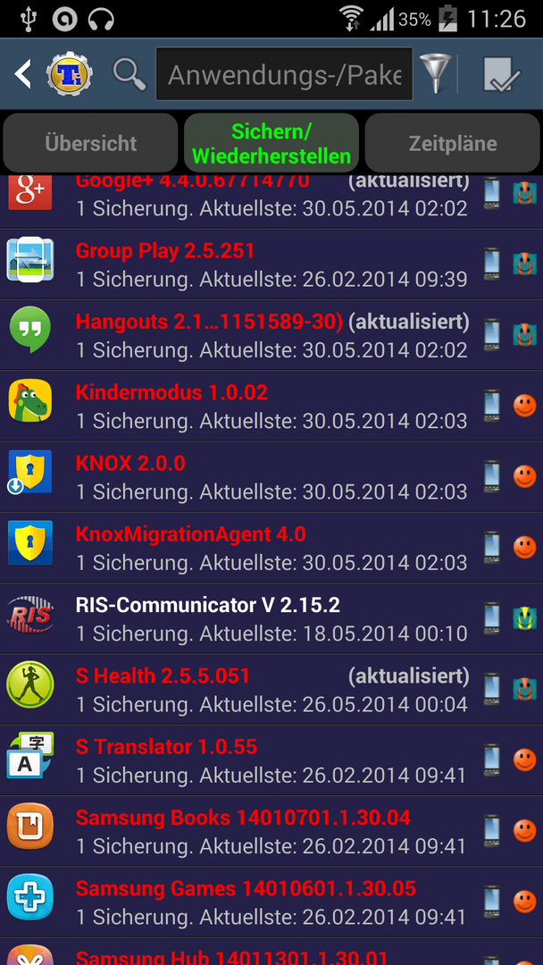

Ich hab Knox 00x01 und das erste Mal über Kies das update gemacht.
Root über CF-Autoroot.
Habe dann Knox und die anderen schrottprogs gefreezed.
Alles verlief gut, aber dannach immer reboots und homescreen freez.
Dannach habe ich nochmal neu aufgesetzt. Immer noch das selbe Problem.
Nachdem ich in SuperSU Knox nicht deaktiviert habe und nichts von Knox außer die App gefreezed habe, läuft es auf einmal Stabil ohne Aussetzer. :confused2:
Gruss Steve
PS: Akkulaufzeit ist meiner Meinung nach schlechter geworden. :sad:
2x Knox ist doch gefreezed! Siehe Screenshot.
