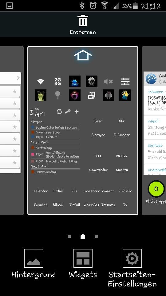

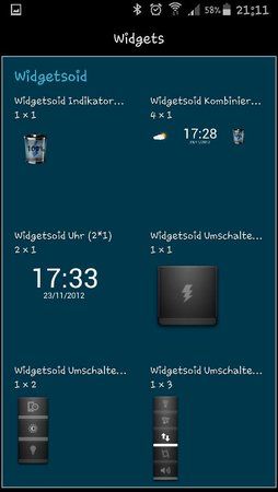

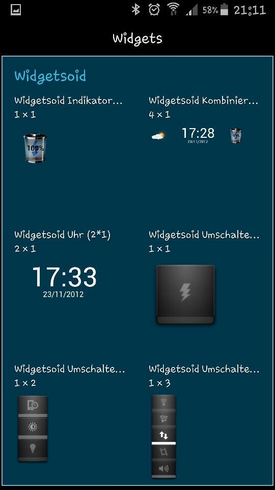

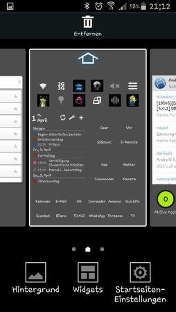

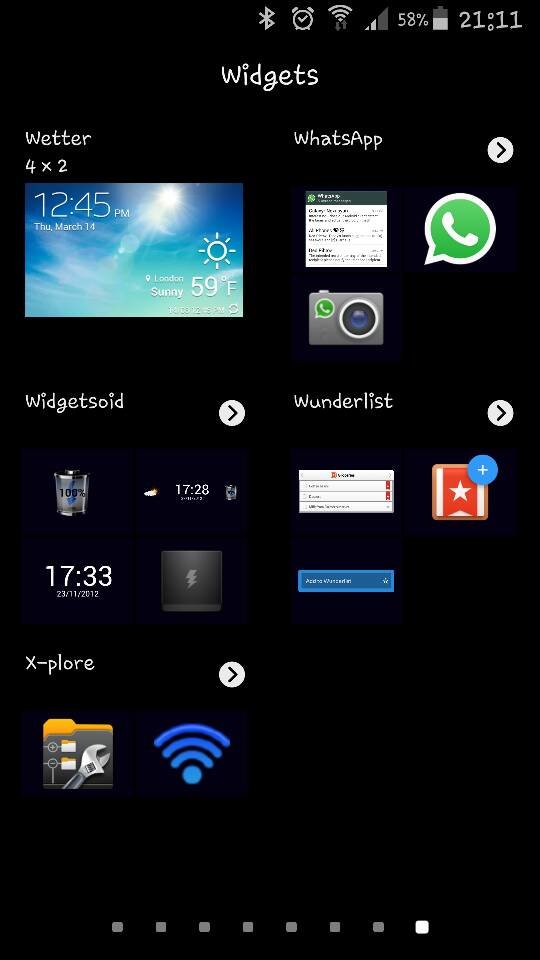

@Shamrock
1. Linker Softkey (unten neben Homebutton)
2. mittlerer Button unten (Widgets)
3. nach links wischen
4. widgetsoid wählen...
(vorher sollte einmalig die App gestartet werden)
