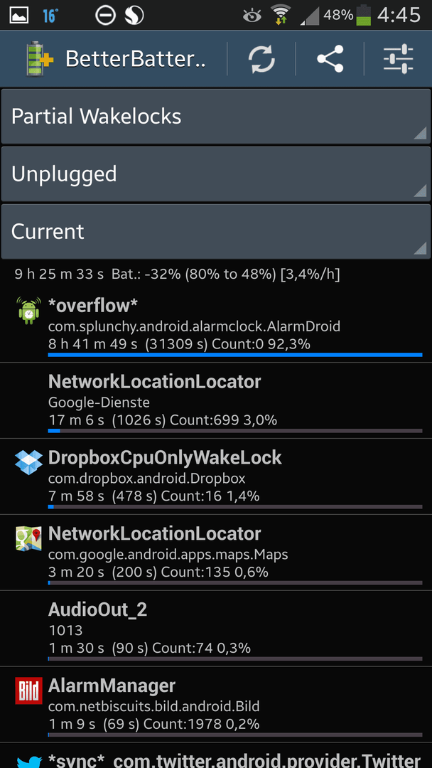

war heute morgen ein bisschen irritiert über den hohen Energieverbrauch über Nacht.
Beim nachschauen hatte ich dort den Übeltäter schnell gefunden, nur war mir dieser bis Dato unbekannt.
Keine Ahnung ob das evtl. mit dem Update zusammenhängt, neue Apps habe ich nach dem Update nicht mehr installiert.
Wie sind eure Erfahrung ?
#edit
das App "AlarmDroid" läuft schon seit Jahren auf meinen Geräten. Bislang immer unauffällig. Gab in letzter Zeit auch keine Updates

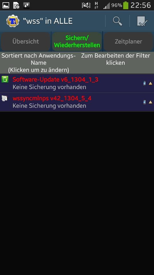

Ich hatte einen erhöhten akku verbrauch
Habe bei BBS gesehen das die 2 anwendungen der verursacher war
Diese sind für ota verantwortlich
Da ich diese sowieso nicht verwende hab ich diese engefriert und seitdem läuft mein akku tadellos

Der untere Prozess, den du eingefroren hast, wird doch für ota und kies Updates benötigt, oder?
3. Zeile in dem von Dir zitierten Text.. :D
Ja das hab ich schon gelesen^^
Ich dachte aber, dass der Prozess auch für kies Updates gebraucht wird (hab ich mal in einem anderen Forum gelesen), deshalb frag ich :)
