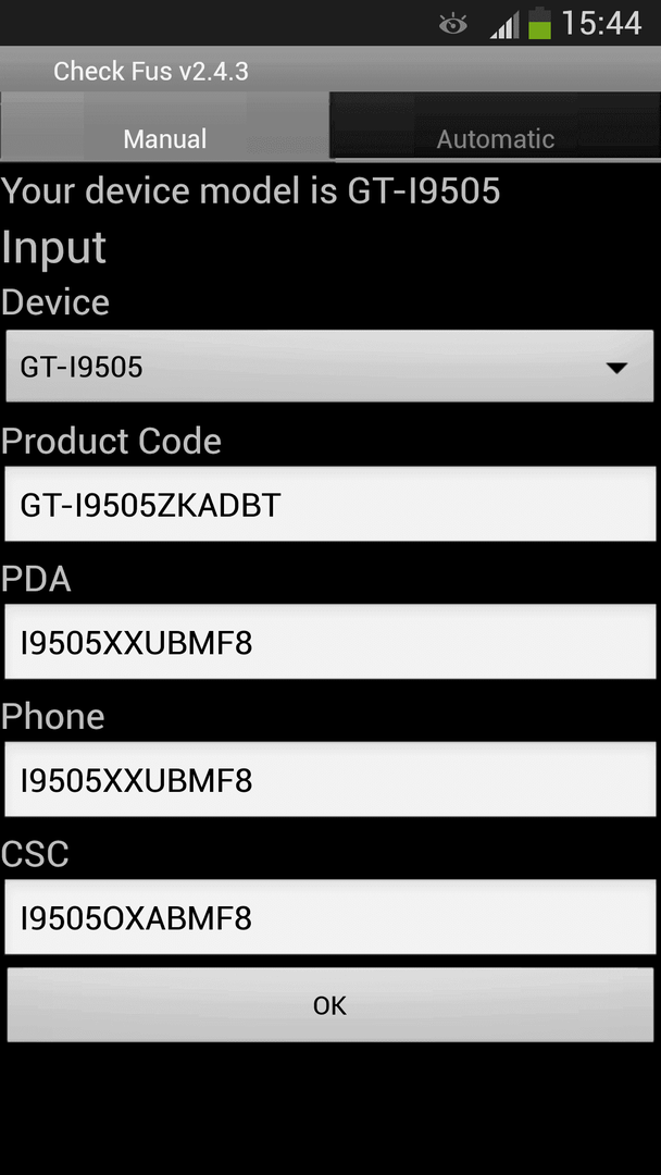

Also bei meinem S4 habe ich die Schnellzugriffe unter DBT. Kann Sie Problemlos ein und ausschalten und einrichten.
Sicher das du DBT hast?
Wüsste ich auch mal gerne daher wäre es nett wenn du einen Screenshot von Checkfus posten würdest :D
@nightly: Nun auch ein S4?
Hier der Screenshot von checkfus:
Beweist trotzdem nicht das es eine DBT Firmware ist.
Wenn du root hast, schau mal unter system/csc nach einer customer.xml, da müsste der Salescode stehen.
Wenn nicht über Kies

Mein salescode ist DBT.
