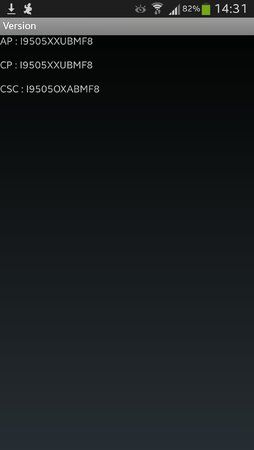

Kann bitte jemand prüfen welche CSC Länderkennung nach Flash auf MF8 angezeigt wird.
*#1234#
Mein Gerät zeigt derzeit OXA (Open Europe). Hatte noch mit der MEA DBT. Geupdated ganz offiziell per Kies.
Kann das einer bestätigen?

Hier mein csc länderkennung

Bei mir ist das auch so.Deswegen ist das trotzdem DBT!
Läßt sich mit root ganz einfach folgendermaßen prüfen:
Man nehme einen Root Explorer...
dann geht man in System/CSC/customer.xml öffnen
und dann sieht man den Ländercode in der 8. Zeile nach "Salescode" ;)
Reaktionen: miko und Andi1000
Oder mit der CheckFus App :rolleyes:
