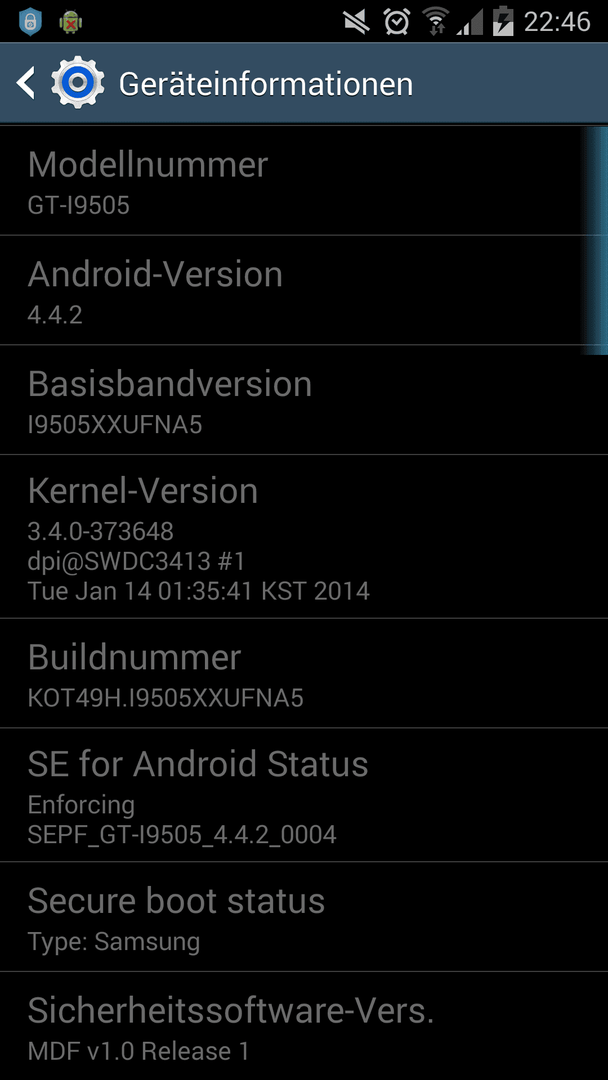

Habe diese ROM nach missglücktem Flash der Omega 21.1 drübergeflasht (hing im Bootoop und auch nach Nandroid nur Bootloop). Hat mein S4 wieder zum Leben erweckt!!! Läuft alles flüssig und Laufzeit ist aktuell mit 1 Tag 10 STD 43 Min und noch 31% recht ordentlich! Nur das Restore der Apps mit TB funzte nicht wirklich, die hälfte meiner Apps wurden angehalten. Da half nur Neuinstallation der Apps. Weiterhin ist mir aufgefallen, dass wenn ich einfach nur unter Einstellungen/Geräteinformationen nach oben/unten scrolle der Text und die Trennleisten stark verschwimmen und "zappeln". Noch jemandem aufgefallen?
