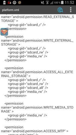

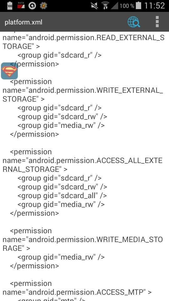

Nachdem gerootet war, habe ich die Berechtigung unter /system/etc/permissions/platform.xml angepasst, sodass jetzt meine SD Karte wie früher einwandfrei funktioniert und beschreibbar ist.

mirkole schrieb:
@Chriss123456 Wie genau hast du die Berechtigung angepasst. Ich nutze ES Dateiexplorer.
Habe auch ES Datei Explorer benutzt.
Schau dir einfach sie Screenshot's an und Vergleich sie mit deiner platform.xml ;)
Habe jeweils bei den beiden "WRITE EXTERNAL STORAGE" und bei "ACCESS ALL EXTERNA STORAGE" -> "media_rw", wie auf dem Screenshot zu sehen, ergänzt. ;)
Reaktionen: ernesternest und mirkole

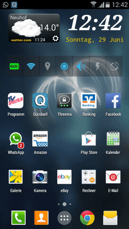

Sofort nach der ersten Grundeinrichtung habe ich über KIES das Update auf 4.4.2 erledigt. Läuft prima! :)
Was mich nur stört, ist, dass man nicht wie gewohnt bei Samsung die nicht benötigten Apps nur ausblenden kann.
Was solls, ich nutze eh den Nova Laucher:
