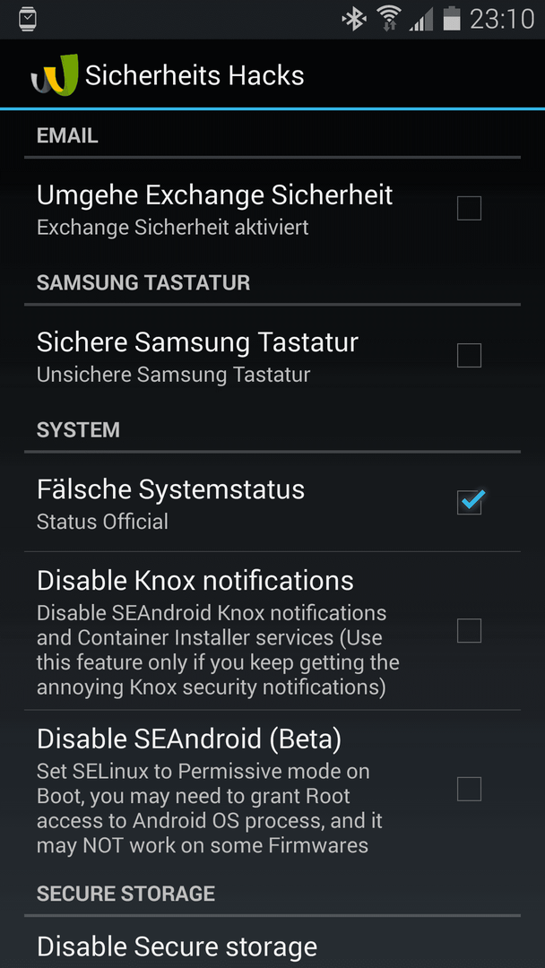

Wäre für mich natürlich super, da mir bei OTA gesagt wird, dass mein Gerät verändert wurde und ich es über Kies oder den Samsung Service versuchen soll.
Ich habe ANE2 mit Towelroot und SuperSu, der Gerätestatus ist benutzerdefiniert.
Danke schon mal fürs Bestätigen!
Installiere Xposed mit Wanam Modul und setze bei "Sicherheitshacks" -> "Fälsche Systemstatus". Dann funzt es!
