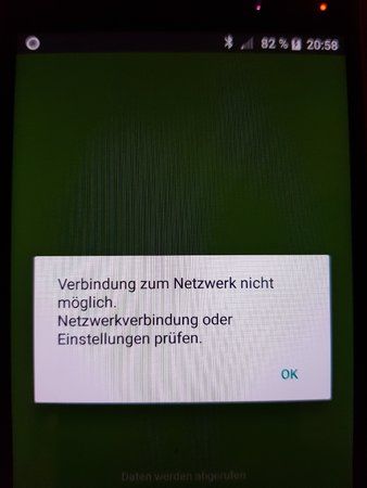

Bei meinem Sony Xperia X Compact leider nicht ganz.
Anrufe raus und rein möglich; SMSen auch, aber da hört es dann schon auf. Whatsapp zum Beispiel geht gar nicht außerhalb des WLAN.
"Verbindung zum Netzwerk nicht möglich..." (vgl Bild)
Bin bei Drillisch und damit bei O² - Anfrage läuft bei denen, aber immer noch keine Antwort.
Eventuell hat ja hier jemand einen Tip.
Werksreset hat übrigens nicht geholfen (war beim Samsung S8 der Fall; da funktionierte es - zweites Smartphone in der Familie )
Also bei mir funktioniert WhatsApp ohne WLAN. Bin bei Vodafone.
Wenn ich auch deinen Screenshot anschaue dann sieht man ja das du keine Datennetz hast.
DAS hat dann geholfen. Antwort von Drillisch:
Handymenü -> Einstellungen -> Mobile Netzwerke -> Zugangspunkte
