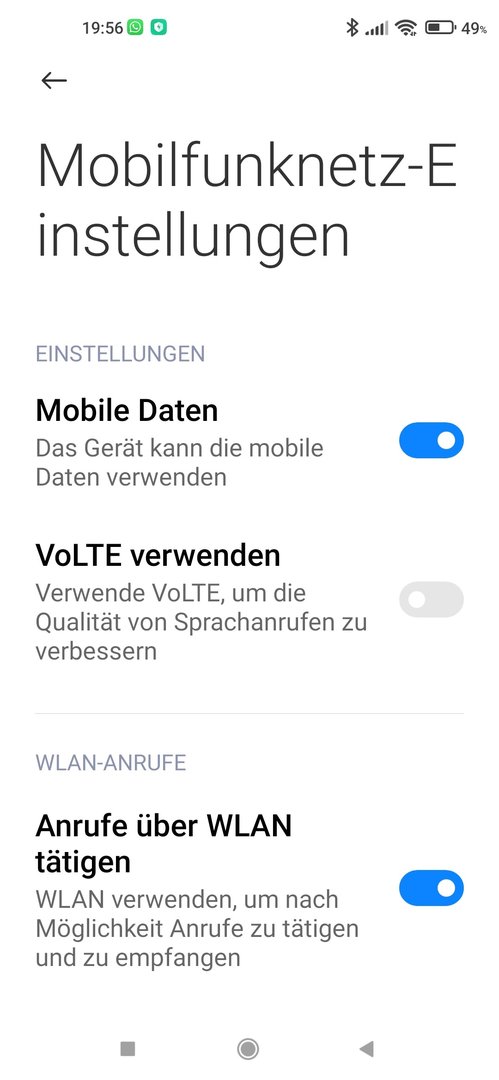

Bei mir das gleiche,keinerlei Anzeige von Rufnnumern,alle Kontakte die mich anrufen sind Unbekannt.
Ist ja mal extrem nervig😡
Siehe hier.
Reaktionen: Drrenz
@undercover1961 zig Mal den Code eingegeben um VoLTE zu aktivieren/deaktivieren, aber nie diesen Reiter angezeigt bekommen. Natürlich mir Neustart. Nun ist er aber da. Also Nummern werden wieder angezeigt, aber nur wenn: VoLTE und VoWiFi deaktiviert sind. Thx
Immerhin kann man so angerufen werden...

Ich muss vowifi deaktivieren, damit Nummern angezeigt werden. Das ist wirklich eine mittelschwere Katastrophe für mich. Ich wohne auf dem Land und bin auf vowifi angewiesen. Aber wenn ich verpasste Nummern nicht sehen kann ist das richtig blöd, weil ich nicht immer dran kann und so zig Arbeitssachen verpasse. Hat jemand eine Idee, was ich tun kann? Ohne gleich wieder alles neu zu flashen? Kann man vielleicht eine Version zurückgehen? Hab keine Lust alles neu einzurichten ;)

Hatte auch das Problem, dass ich nicht sehen konnte, wer mich angerufen. War sehr froh, als ich gesehen habe, dass ich nicht alleine das Problem habe. Habe mir eure Antworten durchgelesen, Umstellung durchgeführt und es funktioniert wieder. Vielen Dank.
Eine Frage habe ich aber. Ist die Global Rom oder die EU Rom besser. Wenn es die EU ist, kann man dann einfach die EU über die Global drüberbügeln?
Vielen Dank und noch einen schönen Abend.
Nachtrag: mit dem Festnetz habe ich den einprogrammierten Namen gesehen. Bei einem Anruf über Handy zeigte es erst unbekannt an. Dann habe ich noch Anruf über WiFi abgeschaltet. Dann würde die Nummer angezeigt.
