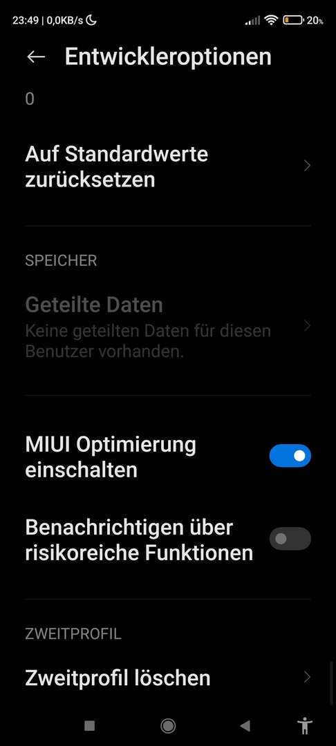

Beim letzten Update wurde der Dateizugriff ohne MIUI Optimierung eingeschränkt, man kann seit dem keine Fotos etc. in E-Mail und WA mehr anhängen.
Immer etwas neues, es bleibt spannend...
Ich versuche grad die MIUI Optimierung wieder zu aktivieren und komme nicht an den Menüpunkt in den Entwickler Optionen ran, der ist futsch 🤔
@det-happy
Unter den Entwickleroptionen unter AutoFiLL mehrfach auf Standardwerte zurücksetzen klicken.
Dann sollte die Miui-Optimierung wieder da sein.
Reaktionen: det-happy
@VampierKing ist nicht mehr so, jetzt in den Entwickleroptionen 3. letzter Punkt.

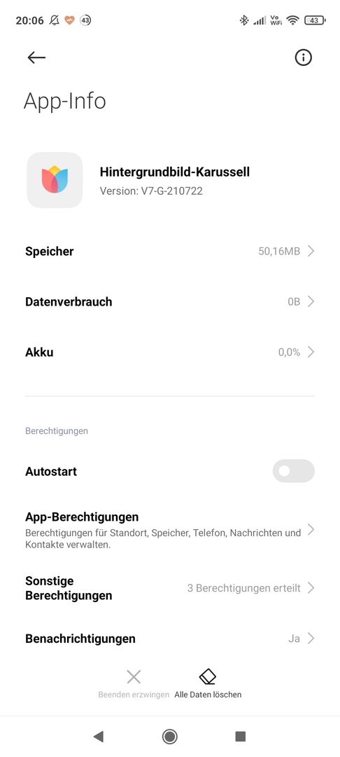

Hat jemand einen Vorschlag , was ich noch versuchen könnte um wieder ein Wallpaper einzustellen?

@VampierKing ich musste es gefühlt 20x machen, aber nun hab ich es endlich geschafft
Das Problem mit den Teilen von Dateien hatte ich seit dem Update ebenfalls. Adobe Reader konnte keine Dateien nach Onedrive teilen, Excel konnte keine Datei an Aqua Email anhängen, Box To Go konnte keine PDF mehr an Faxe anhängen.
MIUI Optimierung wieder ANgeschaltet, nun geht es wieder
Reaktionen: Antiappler und VampirKing

@abzjji
Lösch doch mal Daten & Cache von der App Hintergrundbild- Karussell.
Vielleicht geht's ja dann wieder.
