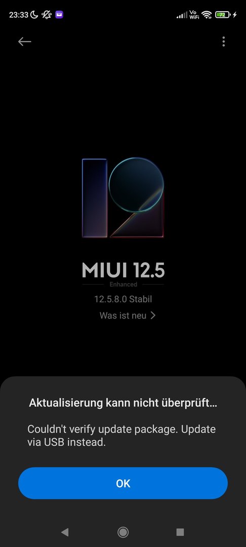

Hat leider nicht funktioniert.
Updater App hat nach Downgrade die Version 7.5.2.
Die hat das gleiche Verhalten wie die neue Version.
Muss vermutlich noch älter sein damit es funktioniert.
die Version kann ich dir leider nicht mehr nennen, zur Zeit habe ich ohne Updates die 7.7.7
Wenn du aber in der 12er fw steckst solltest du ja auf der selben Version wie ich vor dem Update sein, app gedowngraded natürlich.

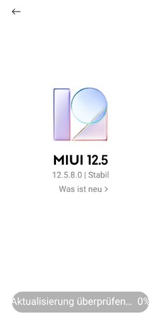

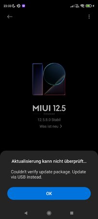

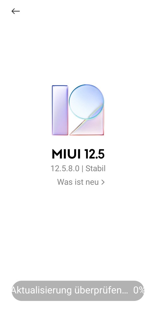

mach mal bitte Screenshot von der updater app wenn du die 12er fw auswählst!
Hier das Bild sobald ich die Datei ausgewählt habe.
Danach kommt:
sehr komisch das Ganze, die Überprüfung macht er doch schon im ersten Schritt ...

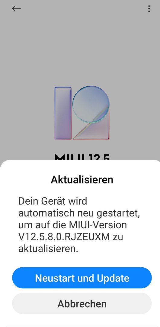

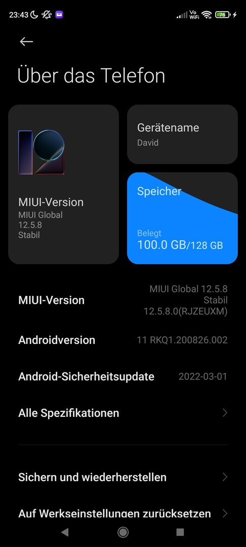

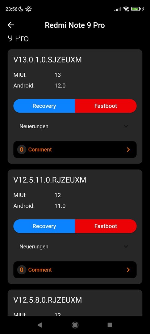

Hallo, nun bin ich daran. Ich bin auf Version: 12.5.8. Da ich immer noch kein OTA Update erhalten habe, wollte ich es mit dem Trick probieren.

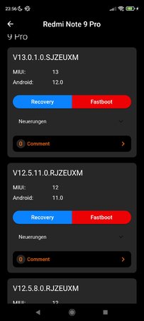

Ich habe über den MIUI Downloader mir die letzten beiden Recovery Versionen 13.0.1.0 und 12.5.7.0 runterladen.
Über Einstellungen --> Apps --> alle Apps anzeigen, habe ich den Updater gefunden und dort alle Daten gelöscht.

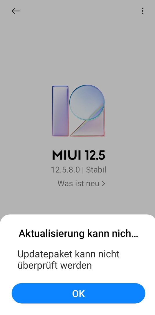

Dann wieder über Einstellungen mehrmals auf die 12 und dann die runtergeladene Version 12.5.7.0 ausgewählt. Er prüft die und kommt damit:
Was mache ich nun? Oder habe ich davor was falsch gemacht?
Bitte um Hilfe.
Liebe Grüße
Daky

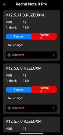

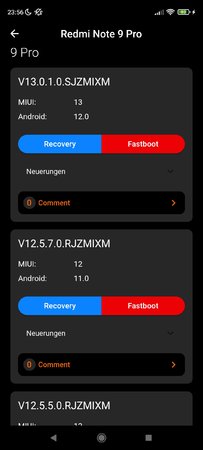

Edit: ich habe gerade herausgefunden, das ich vielleicht die EEA Stable downloads brauche, nicht die Globale? Kann das sein? Ich habe diese runterladen:
Brauche aber diese:
Kann das sein? Und wenn ja, soll ich dann die 12.5.11 runterladen und danach erst die 13.0.1?
Danke für die Hilfe.
Ich glaube es liegt nicht an der Firmware die uns Probleme macht, sondern die Updater App.
Diese entpackt und prüft die Firmware schon im ersten Schritt bei unserer Version und nicht wie bei anderen erst beim Neustart.
Somit funktioniert der Trick nicht bei uns.
Was noch gehen könnte wäre ein downgrade der Updater App über einen Windows PC und ADB.

du musst die selbe version runterladen die auch installiert ist(12.5.8), downgrade geht nicht ohne weiteres
außerdem nicht nur die Daten löschen sondern auch die update app deinstallieren, er setzt dann auf System Standard zurück

Ich habe es hinbekommen. Ich habe die 12.5.8 EEA und die v13 EEA runtergeladene und dann hat er die geschluckt. Danach wie schon geschrieben, die Umbenennung und fertig.
Jetzt ladet er schon OTA das neue Update.
Updater braucht ihr nicht deinstallieren. Nur in den Einstellungen alle Daten löschen.

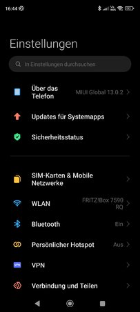

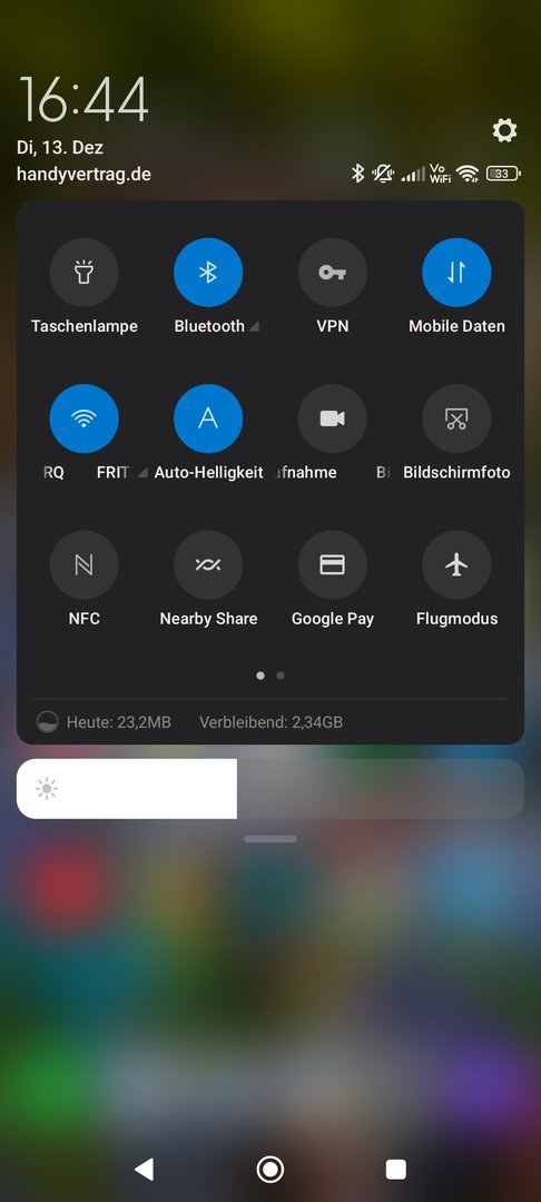

So jetzt habe ich das gleiche Problem mit der VPN. Was muss ich jetzt ändern ?
Ich war auf meiner Sim Karte und habe dort bei apn auf Internet: auf apn Protokoll von IPv4/ IPv6 auf IPv4 geändert und bei Apn Roaming auch auf IPv4 und dann gespeichert. Geht immer noch nicht.
Unsicher getrennt

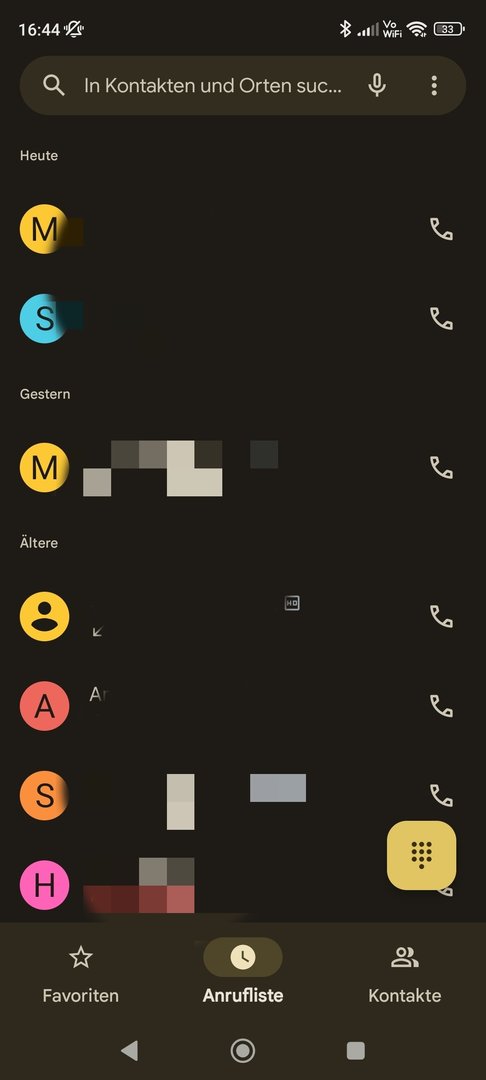

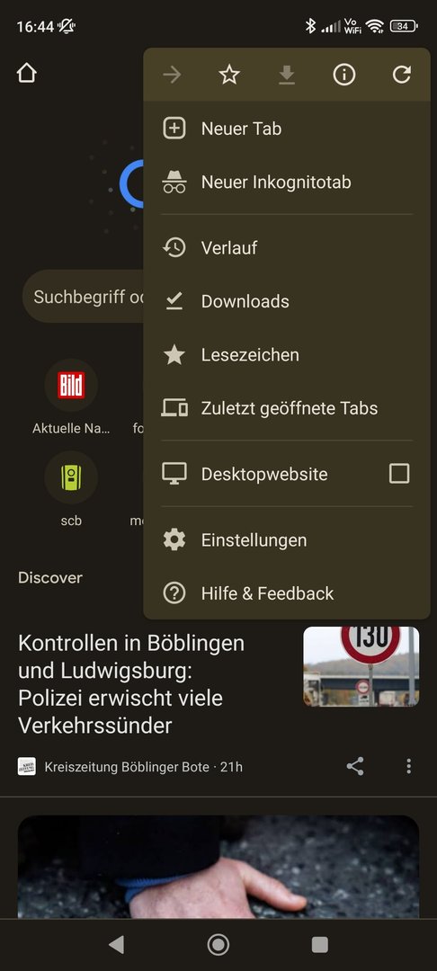

Außerdem habe ich seit dem Update noch ein Problem. Mein ganzes Menü hat jetzt eine Kack braune Farbe erhalten. Mein Chrome ist oben braun. Meine Schrift braun usw. Wo kann ich das ändern? In dem Einstellungen ist alles im dunklen Design aber Chrome und Telefon usw ist braun.
Sieht Fotos:

@LoveHTCdaky
Das ist der Nachtmodus. Bei Telefon-Einstellungen Anzeige kann man noch die Farbtemperatur bestimmen, standard, warm, kühl und selbst anpassen. Ich habe den Nachtmodus deaktiviert, gefällt mir nicht mehr.
Es gab auch Apps, die mit dem Nachmodus nicht vernünftig bedienbar waren, Chrome gehörte wohl nicht dazu.
Getestet habe ich es aber gerade.

Das ist nicht der Nachtmodus. Der ist bei mir nur abends an. Bei mir ist das den ganzen Tag so und vor dem Update war alles gut.

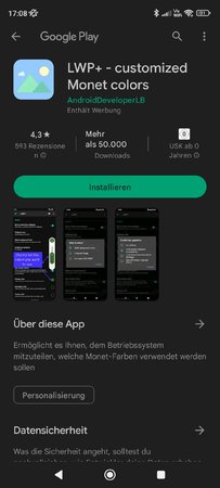

Habe gelesen dass ist das Material you. Das kopiert mein Startbildschirm Foto. Nehme ich das ein anderes soll es eine andere Farbe bei Chrome usw geben
So ein scheiß.
Es gibt ne App die das ändern soll

Hat jemand eine Lösung für mein vpn Problem?
Danke
