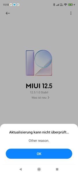

ich habe das Problem, dass ich ebenfalls keine Updates mehr bekomme. Mein Note 9 Pro ist bei der MIUI-Version 12.5.5.0(RJZEUVF) stehen geblieben. Wenn ich das richtig verstanden habe, sollte es diese Version gar nicht für die EU geben. Daher konnte ich die Anleitung zu Beginn des Posts nicht verwenden, weil diese ROM-Version nicht existiert. Ebenso haben sämtliche Installationsversuche der aktuellsten ROM-Version zur Fehlermeldung "Couldn't verify update package. Update via USB instead" geführt. Der Support konnte mir auch nicht weiterhelfen. Hat vielleicht jemand eine Idee?
Gerade vesucht: Sowohl bei der identischen Version (12.5.1) als auch bei der nächhsthöheren (12.5.2) kommt folgende Meldung:
Ist ein Redmi Note 9S (RJWEUXM).

Ne, ehrlich.. das wars jetzt. Mein Note 9 Pro hängt immer noch bei 12.0.3 (QJZMIXM) und es funktioniert einfach NICHTS. Die Anleitung funktioniert nicht, da ich eine Fehlermeldung bekomme. "Other reason"... Region ändern bringt auch nichts, sei es Belgien, St. Helena, Indonesien oder sonst was. Das nächste Handy wird dann wohl ein Pixel, diesen manuellen sch**** über 100 Umwege kann man sich ja echt nicht geben.
