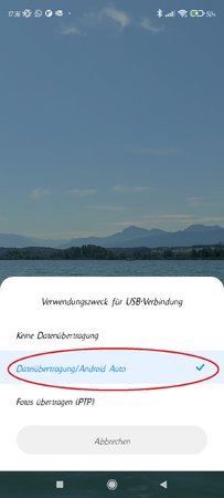

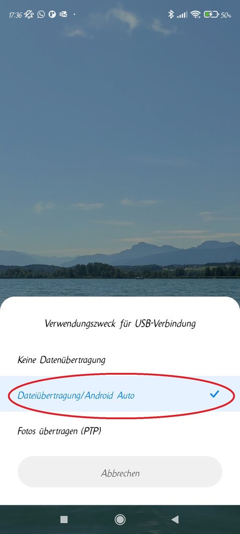

  2. Smartphone mit dem PC Verbinden, und den USB-Dateiübertragungsmodus aktivieren

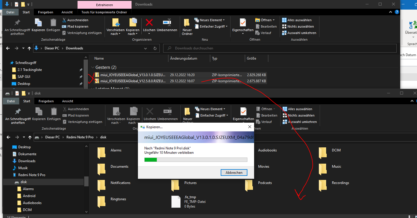

  3. 2x den Explorer öffnen
    1x das Downloadverzeichniss öffnen
    1x das Redmi Note 9 Pro öffnen
  4. Die 2 runtergeladenen Dateien auf das Smartphone kopieren (z.B. interner Speicher / Downloads).

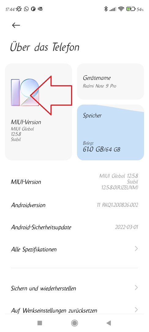

  5. Auf dem Smartphone:

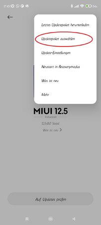

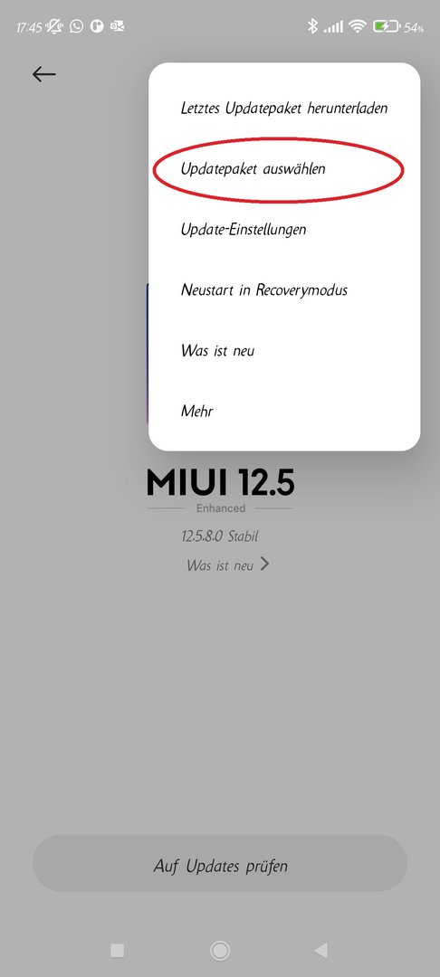

    Einstellungen

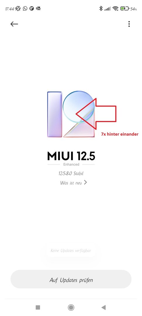

    öffnen, Über das Telefon, dann links die 12 antippen
  6. Dann nochmal 7xauf die 12 tippen
    (es kommt die Meldung "zusätzliche Update Funktionen sind an")

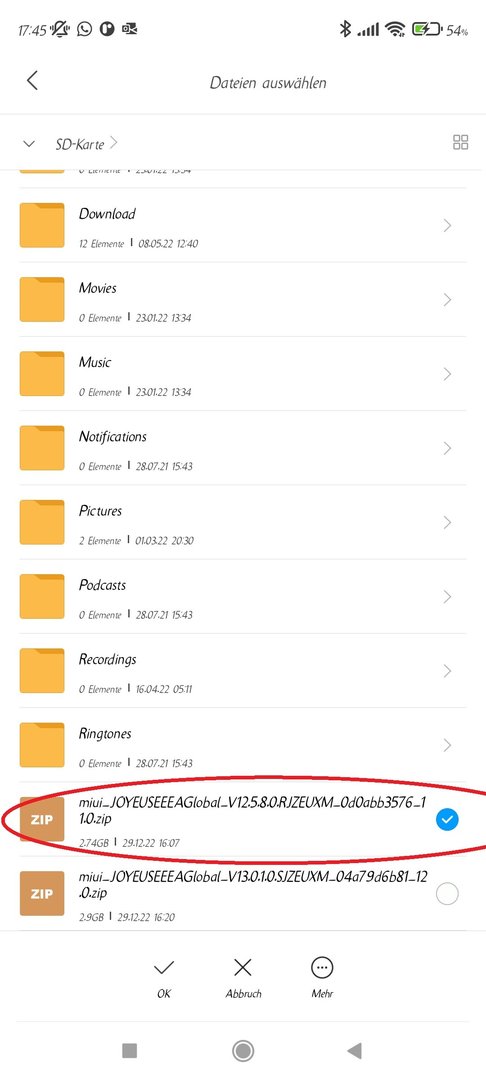

  7. Dann oben rechts auf die 3 Punkte tippen und "Updatepaket auswählen" auswählen

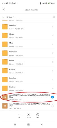

  8. Zum Ordner mit den 2 Dateien navigieren und die Datei miui_JOYEUSEEEEAGlobal_V12.5.8.0.RJZEUXM_0d0abb3576_11.0.zip anwählen

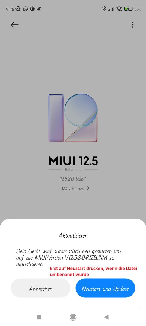

  9. Warten bis die Datei geladen wird und unten Neustarten und Aktualisieren angeboten wird. HIER NOCH NICHT DRAUF DRÜCKEN
  10. Auf dem PC
    Im Explorer auf dem Smarthone die Datei miui_JOYEUSEEEEAGlobal_V12.5.8.0.RJZEUXM_0d0abb3576_11.0.zip irgendwie umbenennen (z.B. indem ihr ein .old anhängt)
  11. Anschließend die die Datei miui_JOYEUSEEEAGlobal_V13.0.1.0.SJZEUXM_04a79d6b81_12.0.zip in miui_JOYEUSEEEAGlobal_V12.5.8.0.RJZEUXM_0d0abb3576_11.0.zip umbenennen
  12. Auf dem Smarthone
    15 Sekunden nach dem Umbenennen auf Neustart und Update drücken
    (Gerät kann vom PC getrennt werden)
