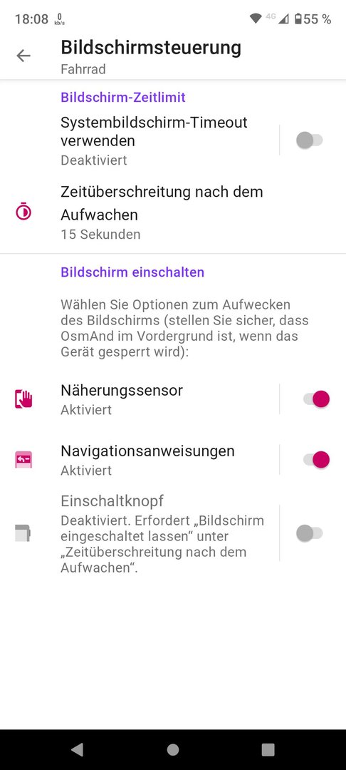

In der Anlage habe ich Dir mal meine Einstellungen zur Bildschirmsteuerung der Fahrradnavigation aufgezeigt.
Bei mir habe ich die "Systembildschirm-Timeout verwenden" deaktiviert.
Mit der Einstellung bin ich schon einige Jahre unterwegs und musste damals auch viel ausprobieren.
Ich meine das mit "Systembildschirm-Timeout verwenden" das System in den "Standby" geht und daher beim aktivieren der Sperrbildschirm gezeigt wird.
