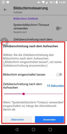

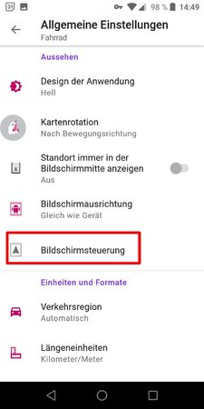

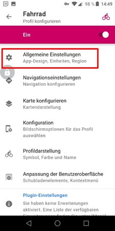

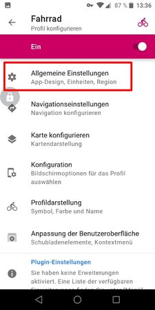

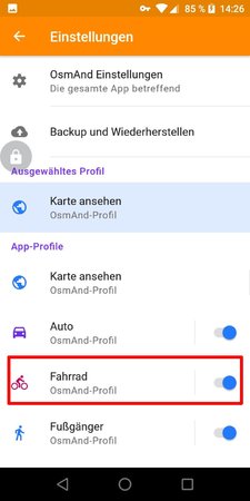

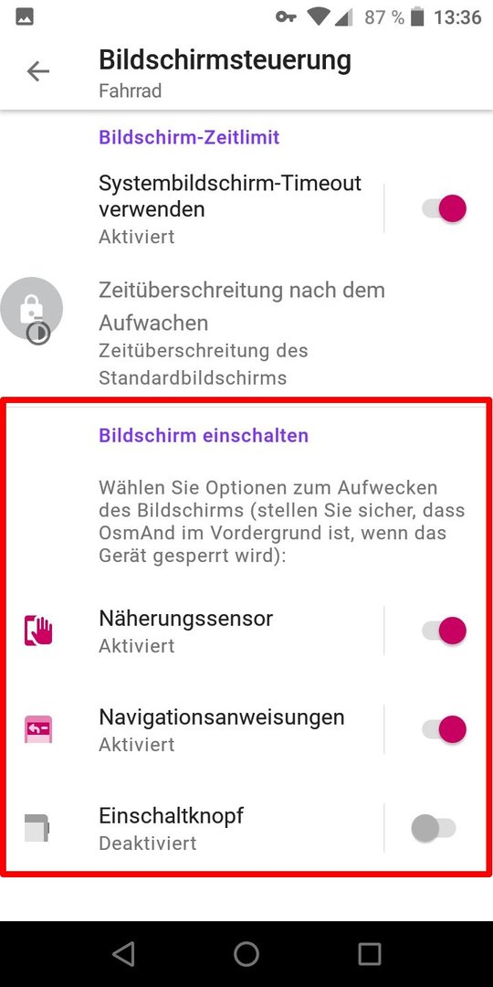

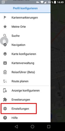

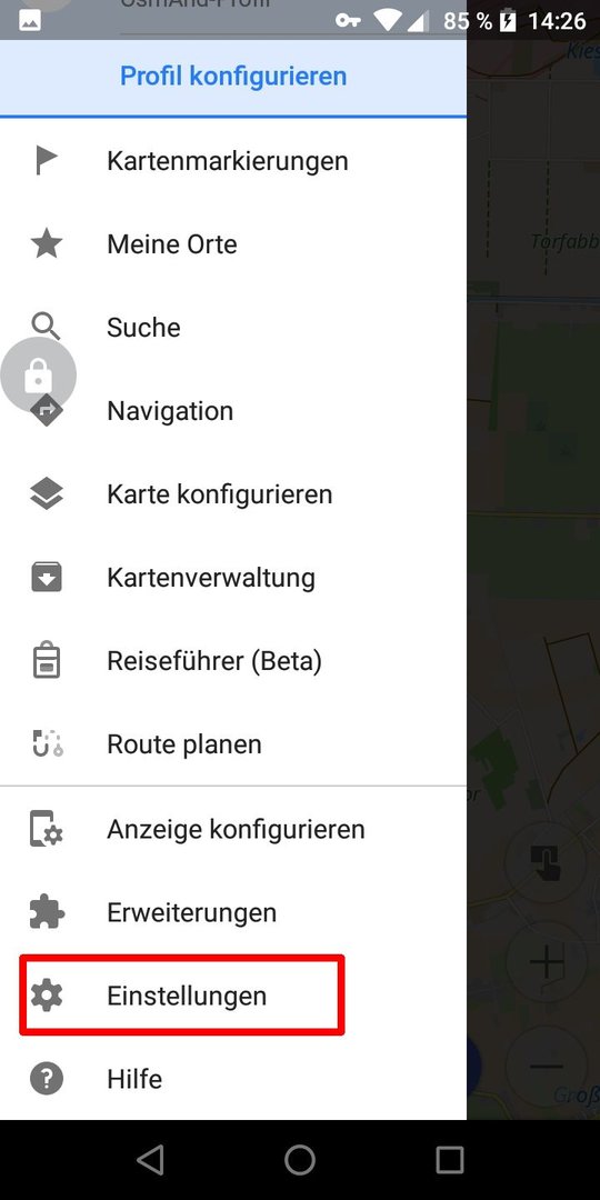

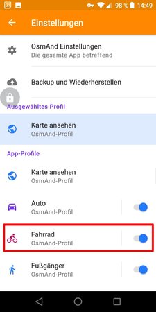

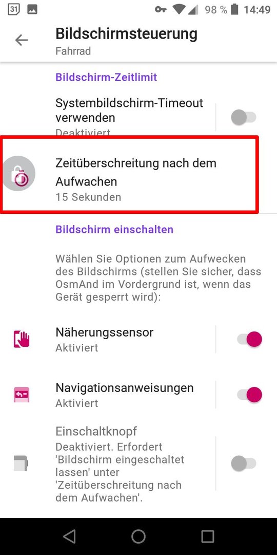

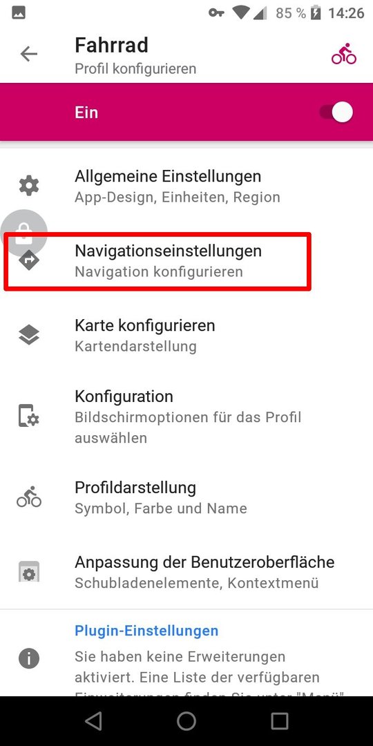

Hallo Stritzi,
man kann einige Einstellungen zur Steuerung der Bildschirmanzeige vornehmen. Man kann diese Steuerung in der Auto-, Fahrrad-, und Fußgängernavigation vornehmen.
In den Anlagen habe ich eine kleine Anleitung erstellt. Ich habe hier als Beispiel die Fahrradnavigation gewählt, da ich bei mir hier Einstellungen zur Bildschirmanzeige vorgenommen habe.
Auf dem Bild 5 wird ersichtlich, dass man eine Aktivierung des Bildschirms per
- Näherungssensor
- Navigationsanweisungen
- Einschaltknopf
einstellen kann.
Bei der Option "Navigationsanweisung" wird der Bildschirm bei jeder Ansage aktiviert. Man kann den Bildschirm dann per Hand bis zur nächsten Ansagen ausschalten oder man steuert dies über die automatische Abschaltung des Bildschirm. Hier müsste man dann einen kurzen Intervall einstellen.
Ich hoffe, diese Einstellungen helfen Dir ein wenig weiter.

Hallo Trauco
Vielen Dank für deine Antwort. Ja, genau so sind meine Einstellungen auch. Ich dachte aber, dass es vielleicht eine Möglichkeit gibt, die erste Ansage bei ca. 650m vor der Abbiegung auszuschalten um Akku zu sparen. Mir würde die zweite Ansage ca. 120m vor der Abbiegung genügen.
Gruss Stritzi

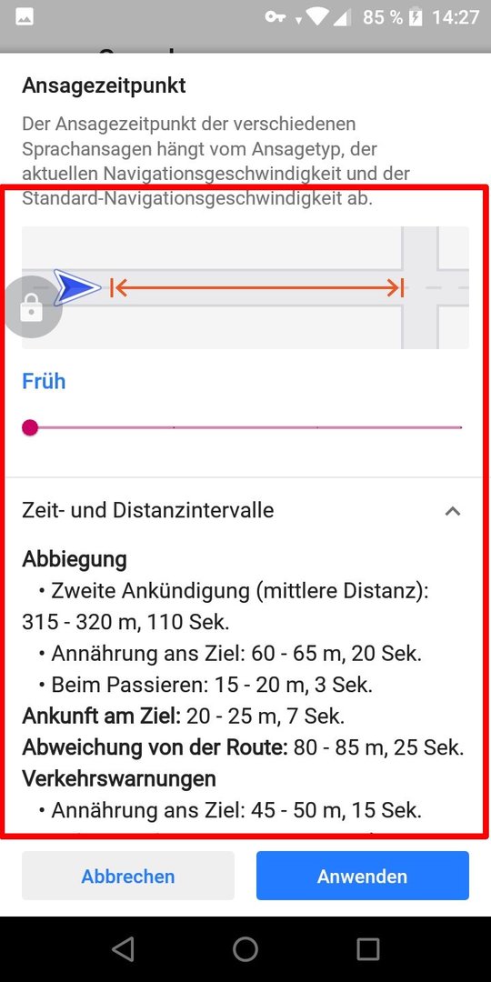

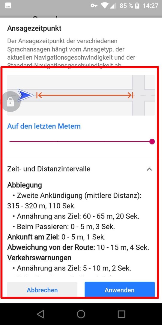

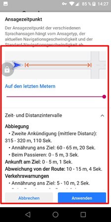

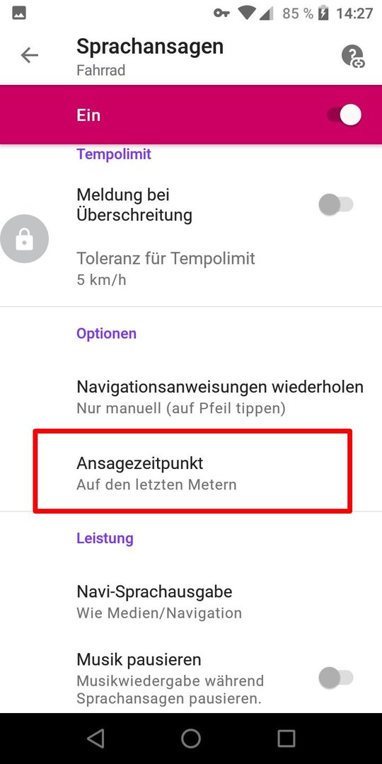

Hallo Stritzi,
man kann unter den Navigationseinstellungen Einstellungen zum Ansagezeitpunkt der Navigationsansage vornehmen.
Ich habe wieder eine Anleitung angefügt (hier im Beispiel die Fahrradnavigation, geht aber auch in der Auto-, und Fußgängernavigation).
Auf den Bildern 6 und 7 ist erkennbar, dass der Ansagezeitpunkt von "Früh" bis "Auf den letzten Metern" einstellen kann.
Bei diesen Einstellungen sind bestimmte Parameter für die Zeit- und Distanzintervalle eingestellt.
Diese Parameter können, nach meiner Kenntnis, allerdings nicht auf persönliche Parameter geändert werden.
Hinweis: Um zur Option "Ansagezeitpunkt" zu gelangen, muss man auf Bild 5 weit nach unten scrollen.
Vielleicht sind Dir diese Optionen auch schon bekannt.
Nach meiner Kenntnis kann man keine weitere Einstellungen vornehmen, um Deinem Wunsch zu erfüllen.

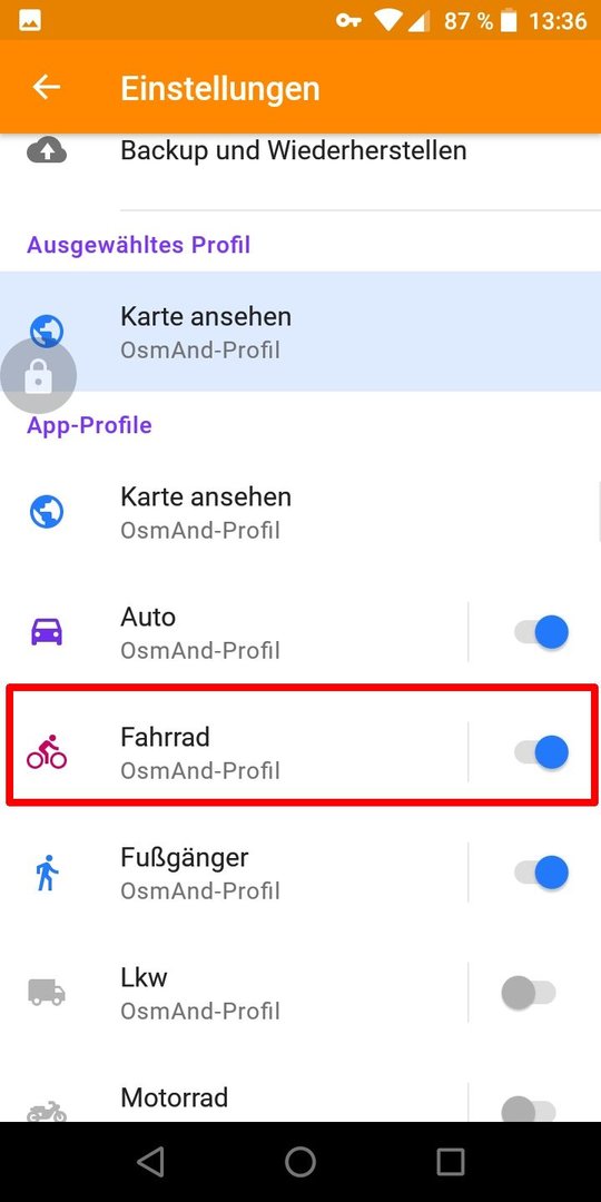

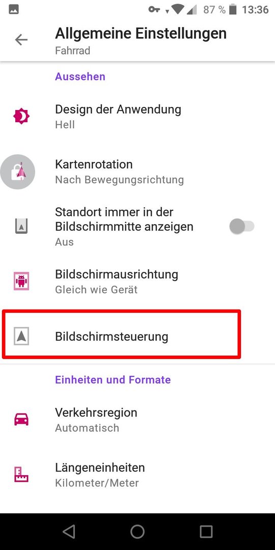

Hallo Stritzi,
Stritzi schrieb:
Gehen Sie dazu zu Einstellungen - Navigationseinstellungen - "Bildschirm einschalten" und legen Sie fest, wie lange Sie den Bildschirm eingeschaltet lassen möchten. Wenn Sie beispielsweise 10 Sekunden auswählen, ist der Bildschirm beim Abbiegen 10 Sekunden lang eingeschaltet und wird dann bis zur nächsten Wendung wieder ausgeschaltet."
Ich kannte diese Funktion aus früheren Versionen und musste sie in der aktuellen Version erstmal suchen.
Zur Aktivierung dieser Funktion habe ich Dir wieder eine Anleitung erstellt (Bild 1-6).
Ich habe die Funktion im Rahmen einer Simulation im Fahrradmodus getestet. Sie funktioniert.
Du kannst für die Auto-, Fahrrad-, und Fußgängernavigation unterschiedliche Einstellungen vornehmen.
Ich weiß nicht ob Dir bekannt ist, dass Du im Rahmen einer Simulation Funktionen testen kannst.
Die Simulation findest im Bereich Navigation unter Optionen (Zahnradsymbol) als letzten Menüpunkt (s. Bild 7).

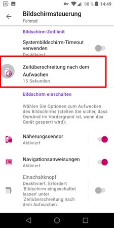

Hallo Stritzi,
Stritzi schrieb:
Wenn ich die Simulation starte dann läuft bei mir die Tour ab. Aber der Bildschirm geht nicht aus wie bei der richtigen Fahrt. Muss das so sein?
Bei der Simulation sollte sich der Bildschirm so verhalten, wie im realen Betrieb.
Ich habe habe vorhin, die Einstellungen zum erwachen des Bildschirm in der Fahrradsimulation getestet.
Der Bildschirm schaltet sich bei einer Navigationsansage an und nach 15sek schaltet sich der Bildschirm aus und die Navigation läuft im Hintergrund weiter.
Wie auf dem Bild 6 (von #9) ersichtlich habe ich dort die 15sek eingestellt. Welchen Zeit Intervall hast Du dort eingestellt ?
Weiter muss wie auf Bild 5 (von #9) oben ersichtlich, der Systembildschirm-Timeout deaktiviert sein.

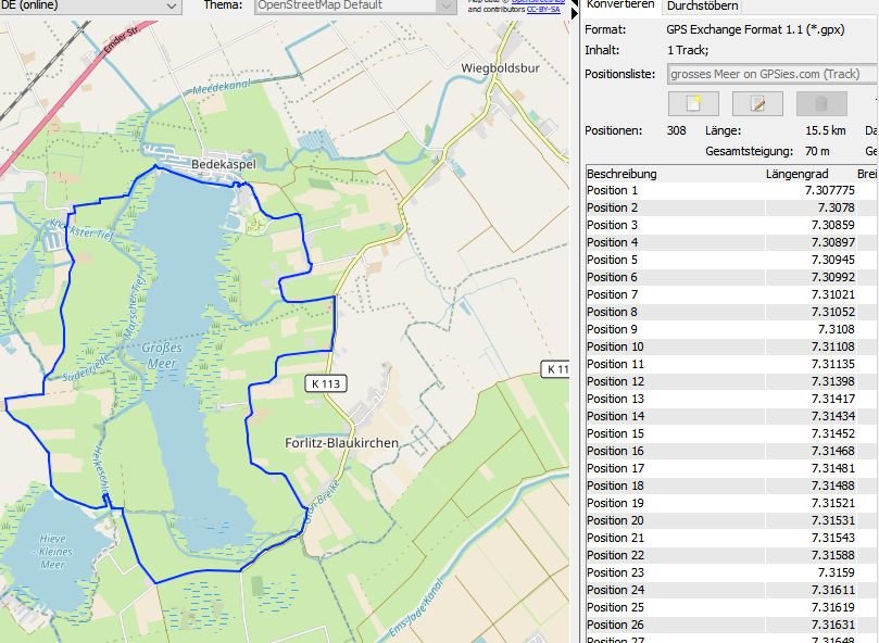

Nochmal eine Nachfrage zu Deiner Schilderung aus #10: Du schilderst, das der Bildschirm in einer leichten Kurve aktiviert wurde. Kam denn kurz vorher eine Sprachanweisung oder ging der Bildschirm so an ?
Sollte der Bildschirm so angegangen sein, bleibe ich bei meiner Einschätzung, das die Aktivierung nicht von Osmand erfolgte.
Trauco

Hallo Stritzi,
ich habe heute einen GPX-Track von einer Seite im Internet zum testen heruntergeladen. In diesem Track ist eine anspruchsvolle Strecke mit vielen Kurven und Abzweigungen aufgezeichnet.
Diesen Track habe mir mit dem Programm RouteConverter angesehen. In diesem Track sind sehr viele Wegepunkte enthalten. Diese sind für das richtige abfahren der Strecke erforderlich.
Durch diese hohe Anzahl von Wegepunkten, kommt es zu den vielen Ansagen. Diese Ansagen können nicht vom Nutzer nicht verändert werden.
Es gibt es sehr begrenzte Möglichkeit Ansagen zu beeinflussen.
Dann habe ich eine Fahrradstrecke mit Osmand erstellt und diese Strecke in Osmand als GPX-Track gespeichert.
Auch diesen Track habe ich mir im RouteConverter angesehen. Hier sind fast keine Wegepunkte gespeichert. Also auch weniger Ansagen.
Damit Du Deinem Wunsch nach weniger Ansagen und weniger Bildschirmaktivierungen um Akku zu schonen erreichen kannst, müsstest Du m.E. die Routenerstellung und ggf. Speicherung in Osmand vornehmen.
Ansonsten sehe ich keine Möglichkeiten.
Und wie ich schon geschrieben habe, ich erstelle meine Routen hauptsächlich direkt in Osmand und habe damit bislang gute Erfahrung gesammelt.
Trauco

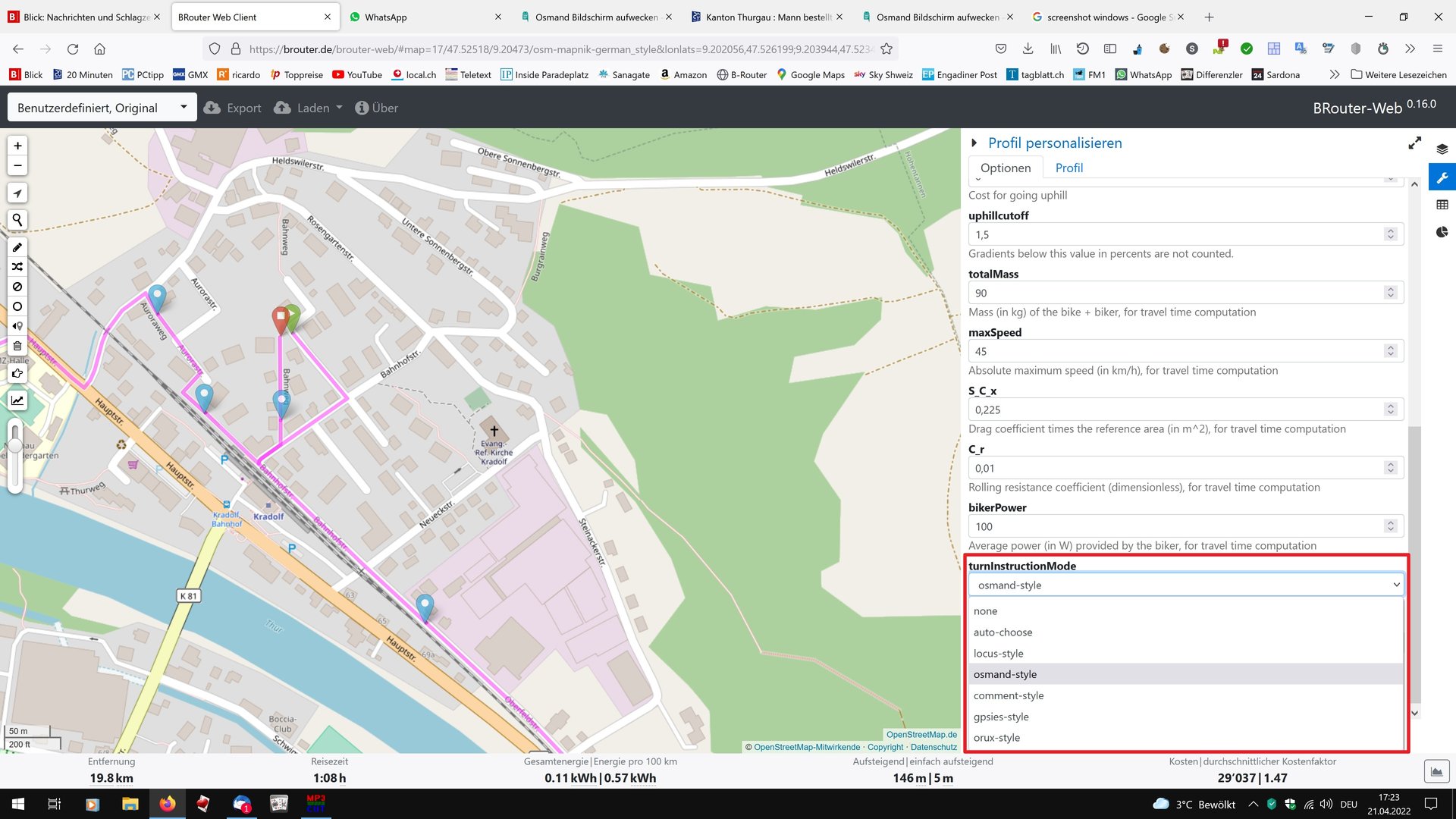

Hallo Tarco
Danke für deine Bemühungen. Heute habe ich nach meiner Tour genau das gemacht was du vorschlägst. Ich habe meine Trainingstour in Osmand erstellt und wenn das Wetter weiterhin gut bleibt kann ich es morgen testen.
Weiter habe ich noch etwas sehr interessantes entdeckt. Ich habe meine Touren immer in komoot oder BRouter erstellt, dann die gpx Datei aufs Handy übertragen. Jetzt habe ich im BRouter entdeckt, dass es einen Osmand Style gibt. Daraufhin habe ich jetzt mit Osmand Style meine Trainigstour erstellt und übertragen. Ich weiss zwar nicht was ein Osmand Style alles macht aber ich werde meine Tour demnächst im Osmand Style abfahren.
Hallo Stritzi,
ich habe jetzt mal auf die schnelle BRouter ausprobiert und eine Touren in meiner näheren Umgebung erstellt.
Unter dem Menü "turnInstructionMode" habe jeweils "auto-choose", "none" und "osmand-style" getestet und drei verschiedene Touren erstellt.
Die GPX-Dateien habe ich dann Osmand importiert und die Navigation getestet. Was mir sofort auffiel, dass bei den Navigationsanweisungen keine Straßennamen angezeigt oder angesagt werden.
Ist dies normal bei mit BRouter erstellten Touren ? Oder habe eine Einstellung bei BRouter übersehen ?
Trauco
