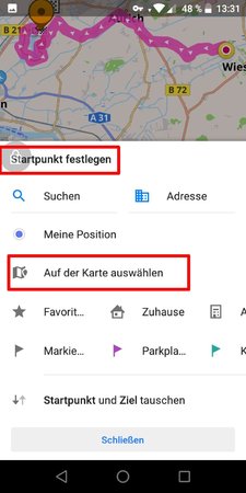

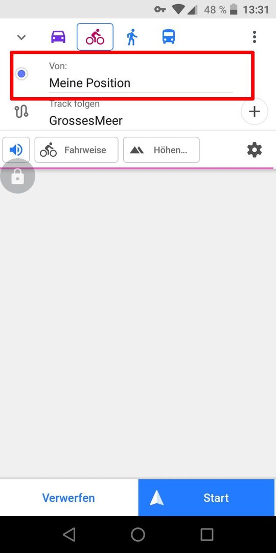

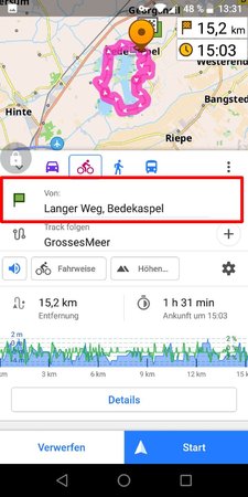

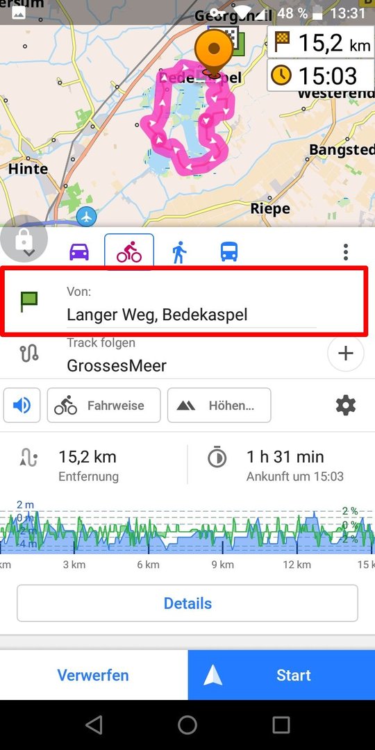

Für die Lösung wieder eine kleine Anleitung. Wie Du festgestellt hast, ist bei der Erstellung einer Navigation unter "Von" Meine Position vor eingestellt (Bild a). Um die Startposition zu ändern, muss Du auf Meine Position klicken, dann öffnet sich ein Auswahlfenster (Bild b). Hier muss Du dann auf Auf der Karte auswählen an klicken. Es öffnet sich die Kartenansicht und Du kannst den Bildschirm zu Deiner gespeicherten Route verschieben und dann auf der Routenlinie einen Startpunkt händisch festlegen (Bild c).
Jetzt kannst Du dann die Route simulieren.

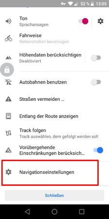

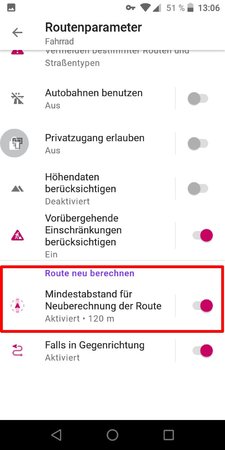

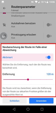

2.Heute habe ich mich einmal absichtlich verfahren. Der Bildschirm war dann einige Sekunden dunkel und dann gabs eine Lösung wie ich wieder auf meine Route komme. Das ist eine gute Sache aber kann man bei Osmand etwas einstellen wo schnell ersichtlich ist, dass ich die Route verlassen habe? Manchmal wäre es angenehmer das Rad zu wenden als über einen schlechten Feldweg wieder zur Tour zurück zu kommen.
Man kann es sich nicht anzeigen lassen. Man kann allerdings den Zeitraum bis zur Ansage "Sie weichen von der Route ab ..." verkürzen. Auch hierzu wieder eine kleine Anleitung (Bild 1-4). Hier wird die Abweichung von der Route in Meter eingestellt. Bei mir sind standartmäßig 120m eingestellt. Im Bereich der Fahrrad-, und Fußgängernavigation sind sicherlich Werte um 50m sinnvoll. Dann kommen die Hinweise zum Abweichen von der Route eher.

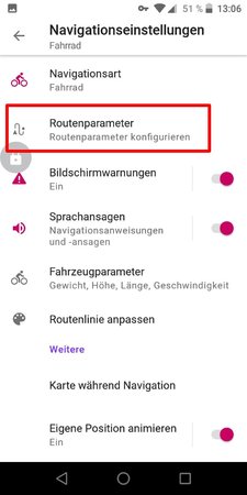

Ich habe die Routenberechnung in BRouter nochmal getestet. In PDF 3+4 ( "auto-choose" und "none") war die Einstellung zur Berechnung auf das Profil "Trekkingrad" eingestellt. Wenn ich dann auf "osmand-style" umstelle, wird das Profil auf "Benutzerdefiniert" umgestellt. Daher rühren die unterschiedlichen Zeitberechnungen.

Hallo Stritzi,

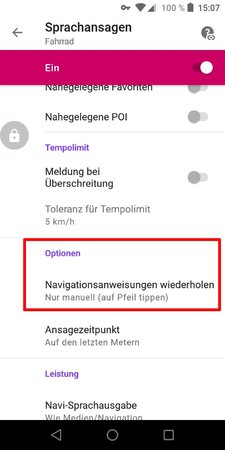

bzgl. der vielen Navigationsansagen noch eine Nachfrage:
Die Option "Navigationsanweisungen wiederholen" steht auf "Nur manuell" (s. Bild 1) ?
Trauco
Hallo Trauco
Schön von dir zu hören😄
Ja, die Sprachansage ist so eingestellt wie auf dem Bild.
Gruss Stritzi
