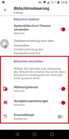

Hallo Ego13
Ich weiss zwar nicht was du für ein Handy besitzt aber um den Bildschirm mit Doppelklick aufzuwecken gibt es bei google sehr viele Lösungenöglichkeiten. In meinen Augen hat Osmand aber eine bessere Lösung um den Bildschirm aufzuwecken. Gehe dazu unten links auf die drei waagrechten Striche (Hamburger) -> Profil konfigurieren -> Allgemeine Einstellungen -> Bildschirmsteuerung -> Näherungssensor einstellen.
Wenn der Näherungssensor aktiviert ist, kannst du nur mit der Hand über das Display fahren (Display nicht berühren) und schon wird der Bildschirm aufgeweckt (der Näherungssensor ist meistens oben am Display).

Hallo Stritzi
... danke für den Tip mit der Einstellung mit dem Nährungssensor - es hat so funktioniert wie es soll. Kurz über den Bildschirm streichen und die OSMand-Karte wird angezeigt. Super
LG ego13
