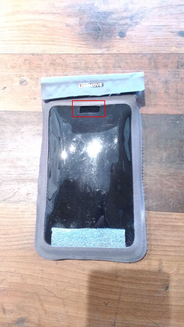

Hallo Stritzi,
Stritzi schrieb:
Sobald die 30sec um sind verdunkelt sich das Dispaly. Es bleibt ca.1sec dunkel und dann wird es wieder hell und so läuft es praktisch immer.
dieses Problem hatte ich am Anfang auch mal.
Stritzi schrieb:
Nachdem ich den Näherungssensor deaktiviert habe, hat alles bestens funktioniert.
Die Lösung für das Problem hast Du schon eingegrenzt.
Ich hatte mein Smartphone in einer Schutztasche am Lenkrad montiert. Das Smartphone wurde komplett in diese Schutztasche gesteckt.
Dabei wurde nun der Näherungssensor durch die durchsichtige Schutzhülle verdeckt und dadurch wurde der Bildschirm immer wieder aktiviert.
Zur Problemlösung habe ich in der Schutzhülle eine Aussparung über den Näherungssensor geschnitten (Bild 1). Seitdem funktioniert alles problemlos.
Hat Dein Bekannter sein Smartphone in einer Schutzhülle oder ein Panzerglas auf dem Bildschirm angebracht ?
Dies könnte zu ein Abdeckung des Näherungssensor und damit zu einer Aktivierung des Bildschirms führen.

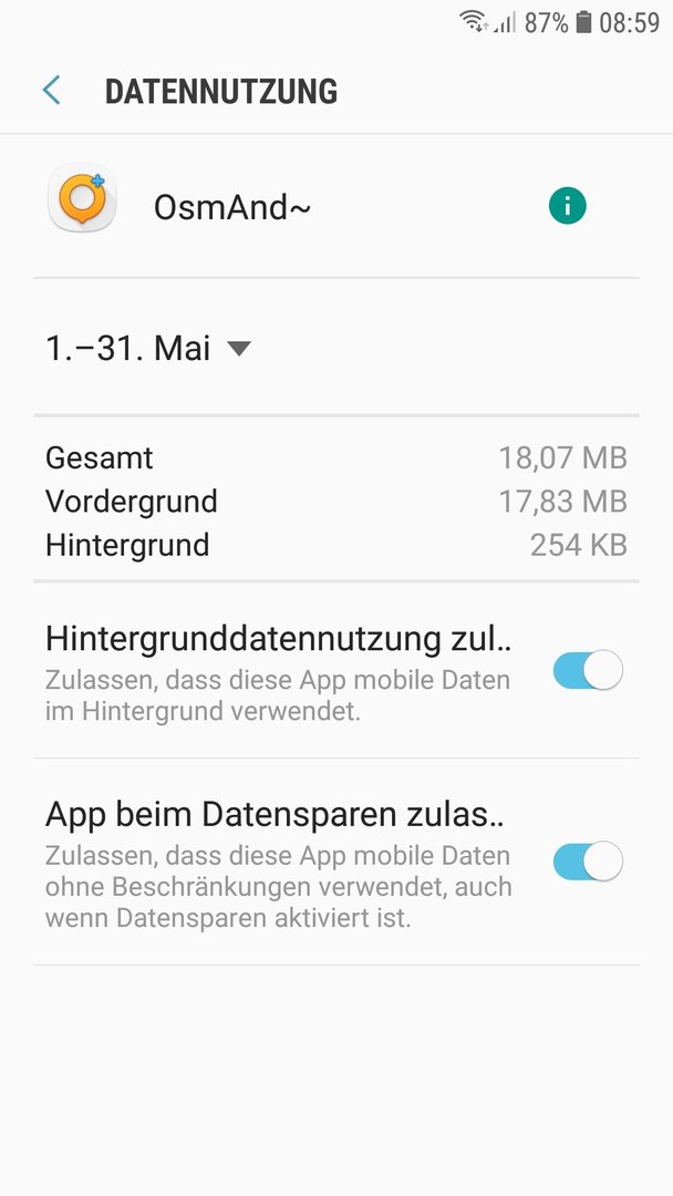

Android-Einstellungen-> Datennutzung->Mobil->Osmand->siehe Bild_1
Das ist doch okay, oder?

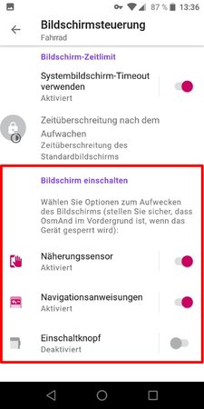

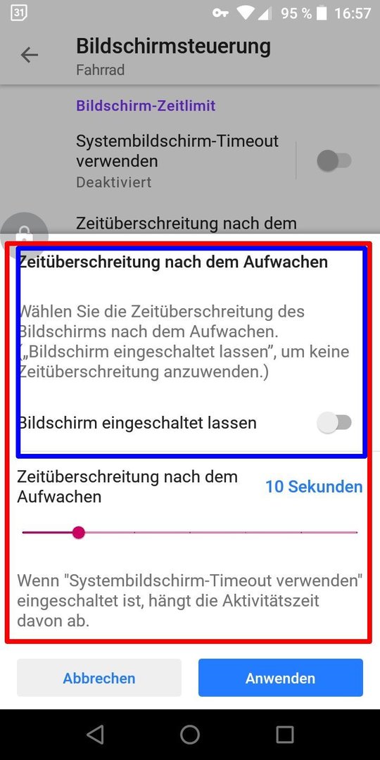

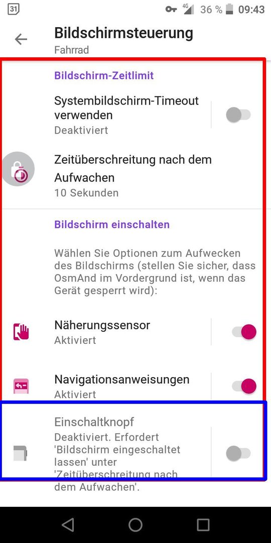

Hallo honis56,
übernehme mal in Osmand die auf dem Bild 1 und Bild 2 dargestellten Einstellungen (rote Umrandungen).
Mit diesen Einstellungen übernimmt Osmand die Bildschirmsteuerung und es sollte funktionieren.

Die Osmand-Einstellung "Einschaltknopf aktiviert" funktioniert auch nicht.
Um diese Funktion zu nutzen, muss Du die Funktion aktivieren (s. Bild 1: blaue Umrandung) zusätzlich die Einstellung auf Bild 2 (blaue Umrandung). Dadurch wird dann die Zeitschaltung deaktiviert.
Ich würde aber erst nochmal die Einstellungen mit der roten Umrandung testen.
Auf dem Bild ist ersichtlich viel Datenvolumen Osmand verbraucht hat. Dies hat nichts mit den Akkuverbrauch zu tun.

Hallo Trauco (und Mitleser),
habe die rot umrandeten Einstellungen vorgenommen.
Effekt
Der Bildschirm schaltet sich nach der ersten Ansage wie erwartet ab, auch die nächste Ansage erfolgt erwartungsgemäß (GPS läuft also weiter, juhu!), aber der Bildschirm schaltet sich nicht ein.
Woran liegt das?
Viele Grüße

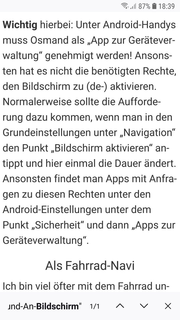

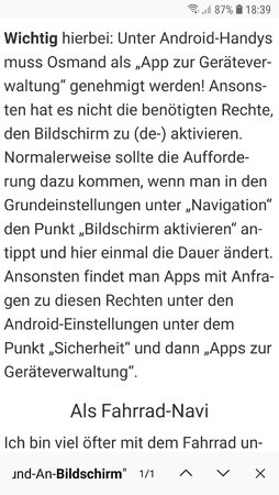

habe vielleicht eine nrauchbare Spir unter
Die große Osmand Anleitung: Kostenlose Karten- und Navigations App
gefunden, siehe Screenshot, kann aber die angesprochenen Menüpunkte nicht finden.
Kann jemand helfen?
Viele Grüße

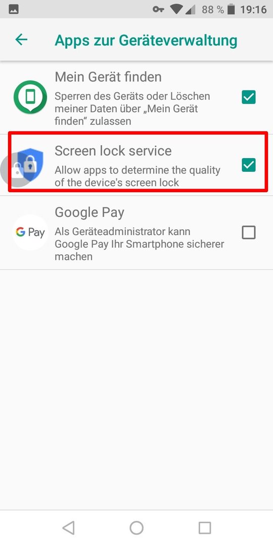

Hallo honis56,

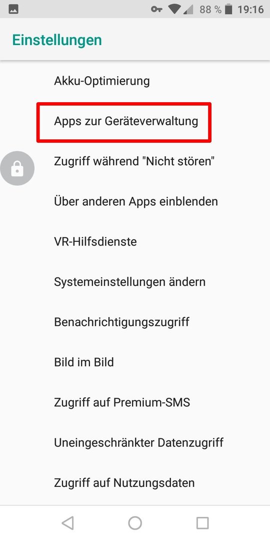

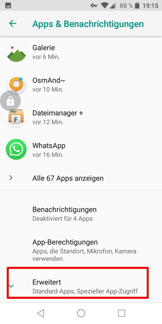

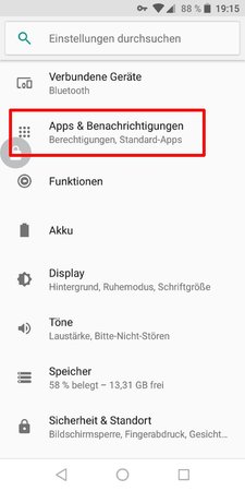

bei meinem Smartphone ist in der Tat eine ähnliche Funktion aktiviert. Ich glaube die war schon immer aktiviert. Ich kann mich nicht erinnern, dass ich diese Funktion explizit selbst aktiviert habe.

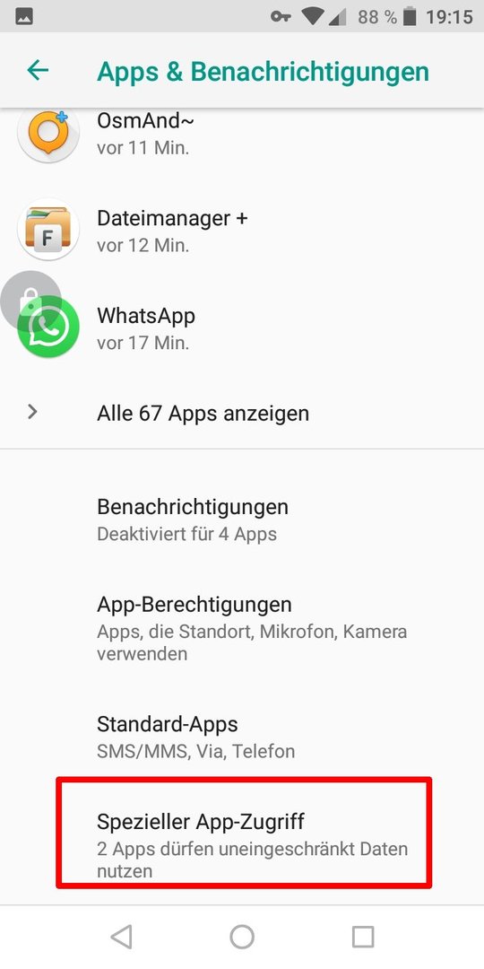

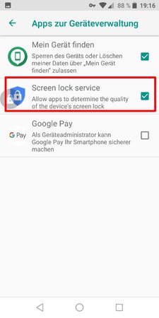

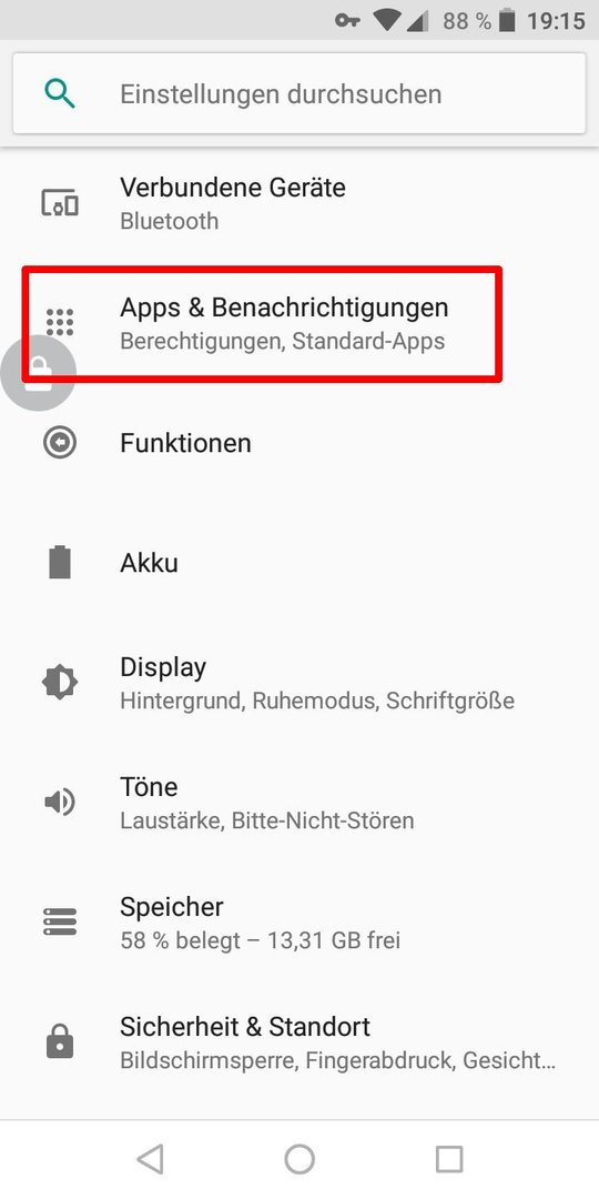

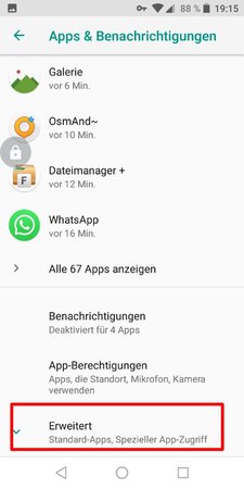

Ich nutze auf meinem Smartphone Android 8.1.0. Ich habe Dir in den Bildern, den Pfad zu der Einstellung dargestellt.
honis56 schrieb:
Samsung S7 unter Android 8.0.0
Du nutzt ja auf Deinem Smartphone Android 8.0.0. Auf Deinem Smartphone müsste der Pfad ähnlich sein. Dürfte aber etwas abweichen, da jeder Hersteller andere Menüpunkte setzt.
Trauco

Welche Zeit hast Du denn in den Einstellungen zur Aktivierung des Sperrbildschirms eingestellt ?
Kann es vielleicht sein, dass vor Ablauf der Zeit der Bildschirm mit der Landkarte aktiviert wird und nach Ablauf der Zeit der Sperrbildschirm angezeigt wird ?
Konntest Du denn mittlerweile Osmand die Erlaubnis zur Geräteverwaltung, wie in #54 und #55 beschrieben, erteilen ?
Die "Erlaubnis zur Geräteverwaltung" konnte ich nicht erteilen, weil bei meinem Gerät die "Einstellungen" anders aufgebaut sind.
Es gibt innerhalb der Einstellungen eine Suche nach Menüpunkten. Leider sind die rot markierten Begriffe nicht bekannt. Wahrscheinlich heißen sie anders.
