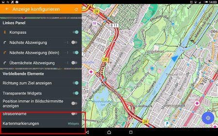

Einstellungen wie im obigen Link beschrieben vornehmen: "Wenn Du eine Kartenmarkierung erstellst und unter "Anzeige konfigurieren" "Kartenmarkierung" auf "Widgets" stellst, wird Dir ein zusätzlicher Pfeil mit der Richtung zur Kartenmarkierung angezeigt. Stellst Du "Kartenmarkierung" auf "oberer Rand", wird Dir am oberen Rand die Entfernung (Luftlinie) und die Richtung zu allen gesetzten Kartenmarkierungen angezeigt, aber die Richtungspfeile sind recht klein."

1. Kartenmarkierung setzen
2. Anzeige Konfigurieren
3. Zusätzlicher Pfeil vom Standort zur Kartenmarkierung wird angezeigt, wenn Markierung nicht im Kartenausschnitt sichtbar ist

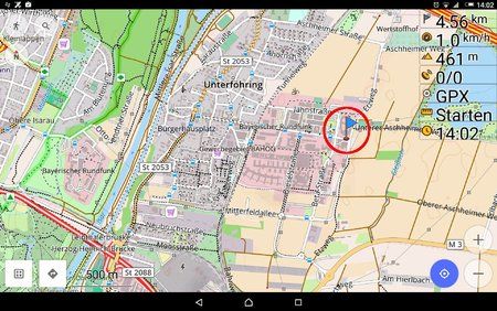

Ok, ich bitte um eine genaue Erklärung, wie man überhaupt diese Markierung setzt. Wenn ich nämlich mit dem Finger auf die Karte tippe, bekomme ich keine Flagge angezeigt, sondern nur ein rundliches Icon mit Spitze unten, das wie eine Art Sprechblase aussieht. Ich hab ein wenig herumprobiert, aber komme nicht darauf, wie man diese Flagge erzeugt.
Länger tippen und dann das Fähnchen für "Kartenmarkierung" wählen.

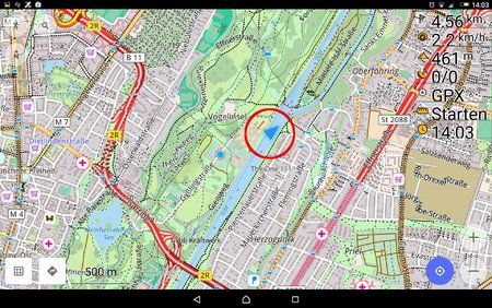

Ok, hab es gefunden, Danke. Trotzdem wird mein Standpunkt nur als kleiner blauer Punkt angezeigt, ohne jeden Wink in Richtung des Ziels. Ich schätze, man muss wirklich draußen sein dafür, mit laufender Aufzeichnung. Ich werde es morgen mal ausprobieren.
