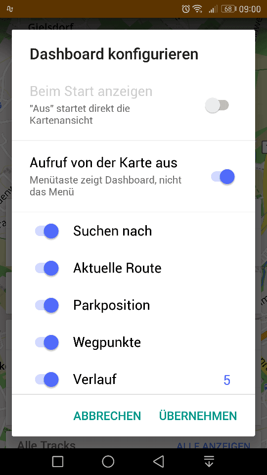

Ist die Anzeige von "Aktuelle Route" für das Dashboard aktiviet?
Wie gesagt, diesen Menüpunkt gibt es in meiner Version von OsmAnd überhaupt nicht! Oben in der Liste finde ich nur "Plugins", darunter "suchen" oder "Verlauf". Keiner der Punkte heißt dort "Aktuelle Route".

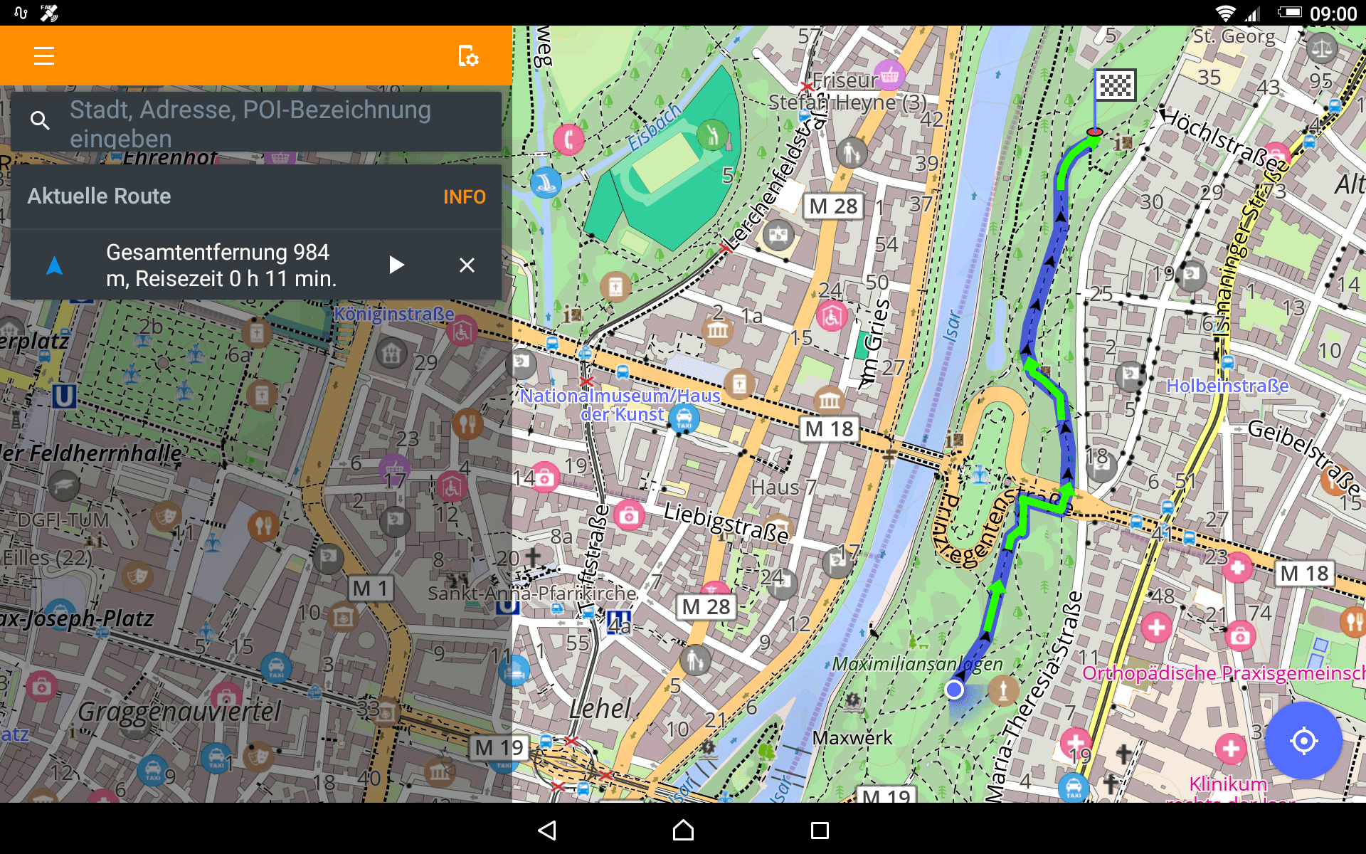

Screenshot Dashboard mit "Aktueller Route":

Das kann schon sein, denn ich habe für den Screenshot bis auf die "Aktuelle Route" alles andere ausgeblendet. Zudem ist der Screenshot auf einem Tablet erstellt worden, auf dem Handy sieht es vllt. anders aus.
