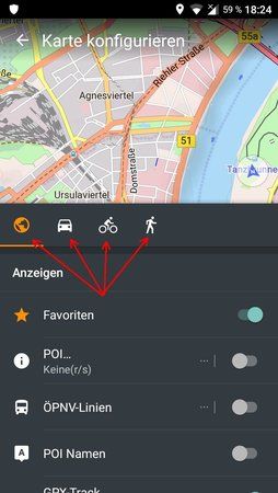

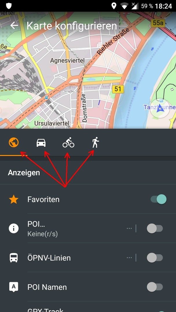

Du lädst z.B. von wo auch immer einen Track runter und kopierst/verschiebst diesen in den schon gestern erwähnten Pfad: "mehr oder weniger kryptischer Name der SD-Karte oder eben der "interne" Speicher > Android > data > net.osmand.plus > files > tracks". Dann öffnest du Osmand > "Hamburger Menü" unten links > Karte konfigurieren (hier wählst du oben ob Global, Auto, Rad oder Fußgänger; das kannst du nämlich je nach den Bedürfnissen anpassen (ein Tempolimit muss ich mir als Fußgänger weder anzeigen noch ansagen lassen ;)) siehe Screenshot:
scrollst dann weiter runter bis zu "GPS-Track" und siehst rechts (relativ schwach) drei kleine Pünktchen > drauf touchen und es sollten sich die dorthin kopierten *.gpx-Dateien finden > auswählen > ok > den grauen Schalter rechts neben den Punkten berühren > zurück zum Hauptschirm und unten rechts vom "Hamburger Menü" den Pfeil antippen > hier sollte die Frage ob du den Track zum Navigieren nutzen willst auftauchen > und dann sollte es losgehen können.
Das ist eine von sicherlich mehreren Optionen wie du mit einem Track hantieren kannst. In dieser Hinsicht bzgl Menüführung und Handling ist Osmand in der Tat gewöhnungsbedürftig und nicht innert fünf min machbar.
