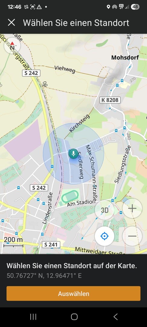

eine gute Erweiterung für OSMAND sind die Audio- und Videonotizen. Einfach auf das Widget tippen und am aktuellen Standort wird ein Ton aufgenommen. Ich nutze das v.a. während des Radfahrens, um Hinweise aufzusprechen, was an der OpenStreetmap-Karte zu verbessern ist. Einmal Tippen, Sprechen, fertig!
Seit Kurzem verlangt OSMAND, dass ich den Standort manuell auswählen soll, siehe Screenshot. Das ist für mich während der Fahrt nicht möglich.
Habt ihr eine Idee, wie ich das ursprüngliche Verhalten wiederherstellen kann, dass Notizen automatisch dort verortet werden, wo ich das Widgets angetippt habe? In den Einstellungen der Erweiterungen habe ich dazu nichts gefunden.
Ich habe OSMAND+ 5.0.5 vom 17.04.2025 auf einem Samsung S21 mit Android 15. OSMAND+ hat die GPS-Berechtigung bei App-Nutzung.

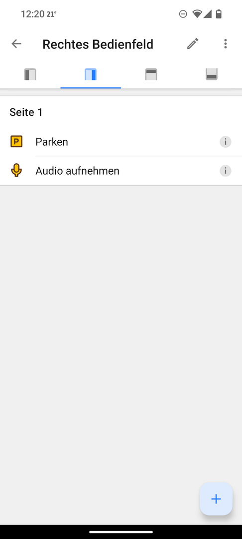

Also ich habe das unter Anzeige konfigurieren im rechten Bedienfeld eingeblendet. Dort funktioniert das bis heute auch mit der aktuellen Version.
Reaktionen: JochenB

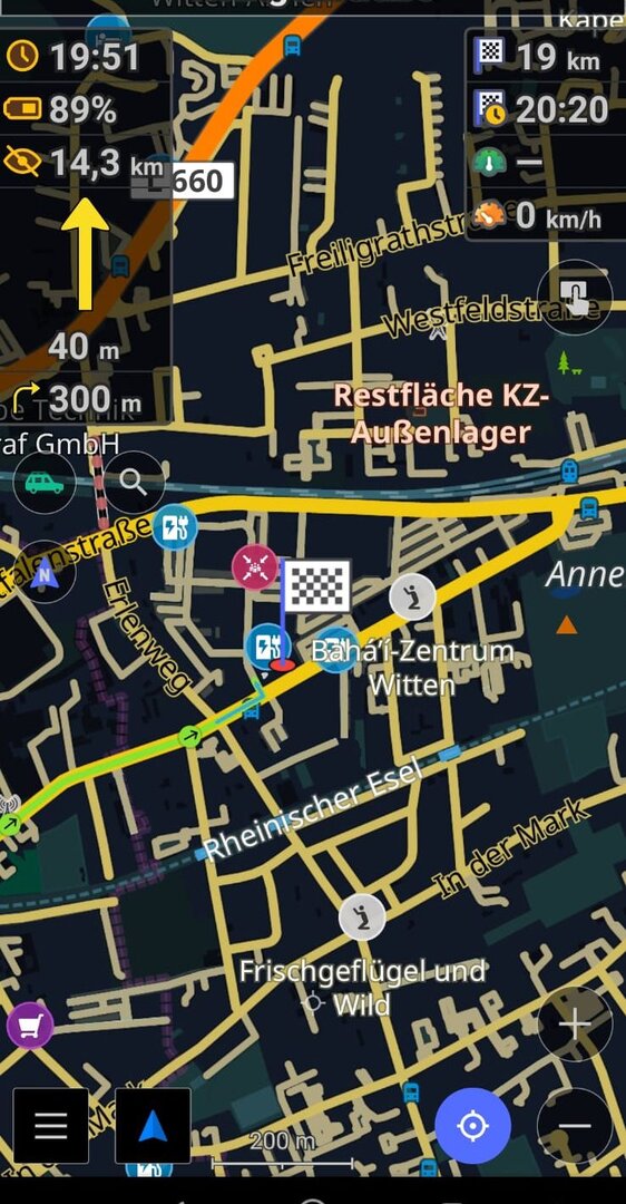

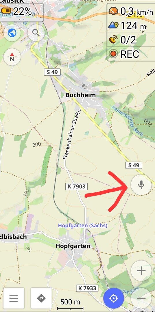

Was meinst du mit "hervorkramen"? Das Widget ist ein Mikrofon-Knopf, der auf der Kartendarstellung platziert wird. Es muss nur einmal angetippt werden. Bislang startete dann die Aufnahme am aktuellen Ort, es war keine weitere Bedienhandlung notwendig:

Genau deswegen hatte ich hervorgekramt geschrieben, denn ich habe diesen Mikrofon-Button nicht. Widget gerade de- und neuaktiviert, bleibt so.

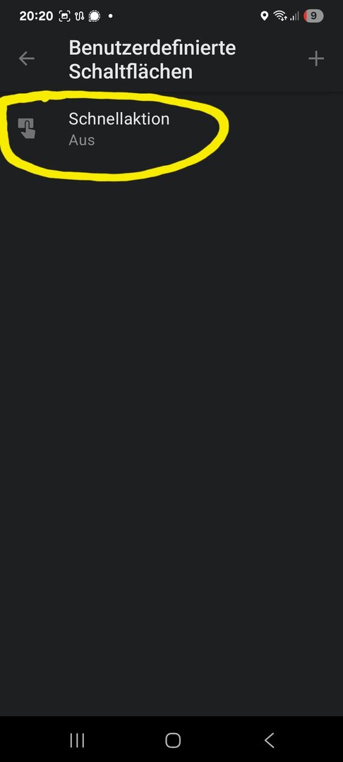

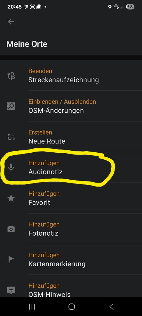

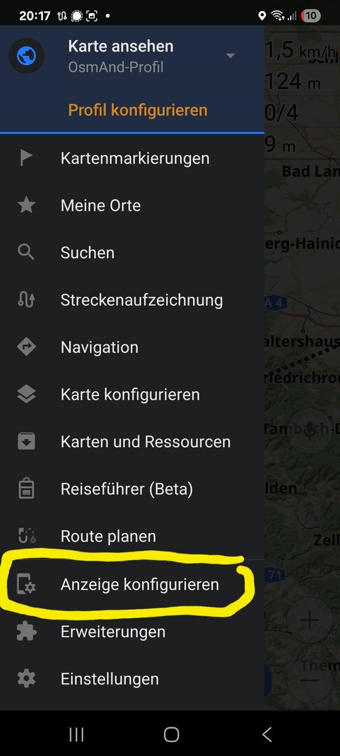

Musste auch erstmal schauen, wie ich das aktiviert habe. Ist sehr versteckt. Dabei bin ich vermutlich der Ursache auf die Spur gekommen und einem (zweitklassigem) Work-Around.

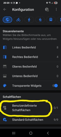

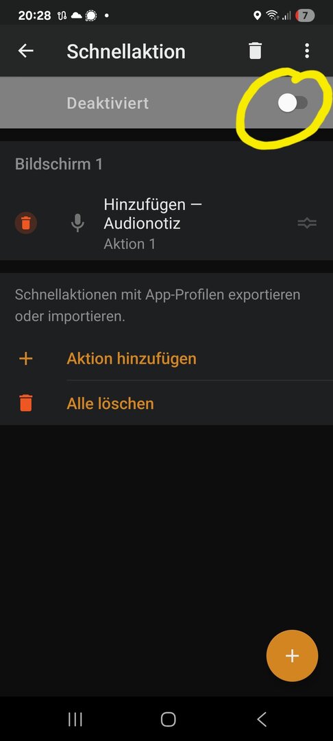

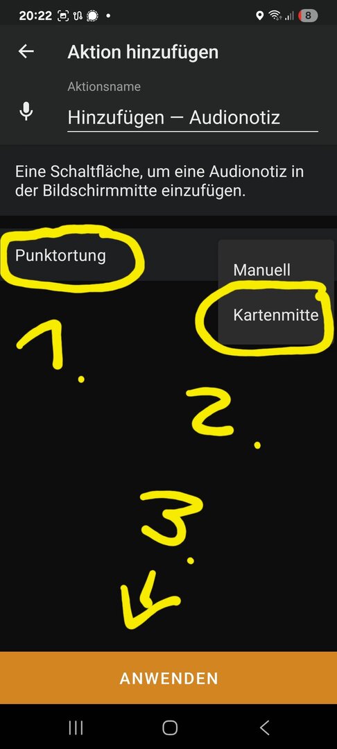

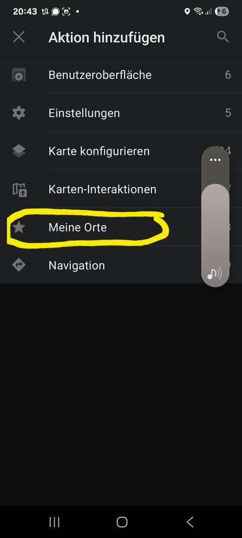

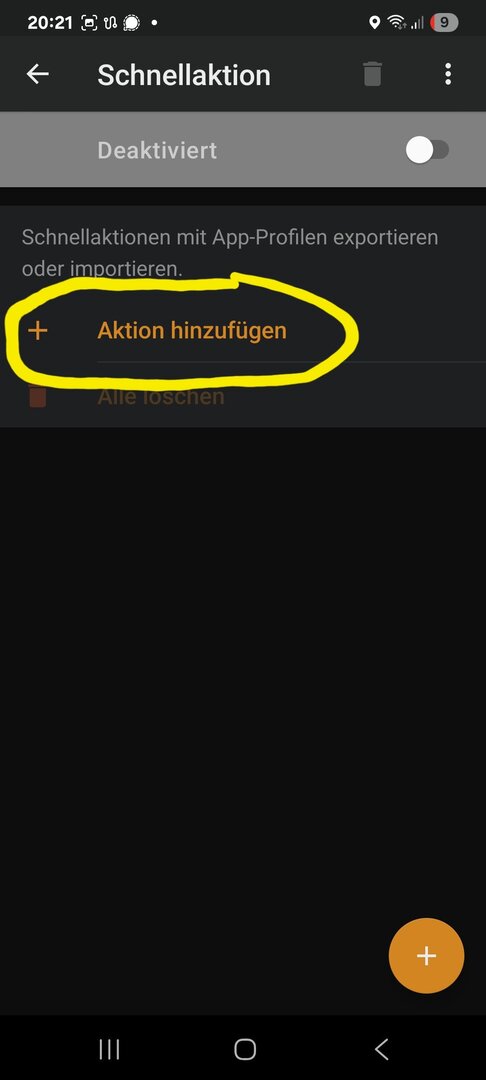

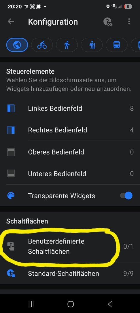

Also, du kannst das Widget bei "Anzeige konfigurieren" über eine benutzerdefinierte Aktion erstellen. Das geht so:
  1. Nach links Wischen > "Anzeige konfigurieren":
  2. "Benutzerdefinierte Schaltflächen":
  3. "Schnellaktion" drücken:
  4. Aktion hinzufügen:
  5. "Meine Orte":
  6. "Hinzufügen Audionotiz":
  7. "Punktortung" > "Kartenmitte" und "Anwenden":
  8. Aktivieren:
Und damit habe ich die Ursache und einen (zweitklassigen) Work-Around gefunden. Bei mir war "Punktortung" > "Manuell" eingestellt (siehe Punkt 7 oben). Mit "Kartenmitte" muss ich keine manuellen Eingaben mehr machen.

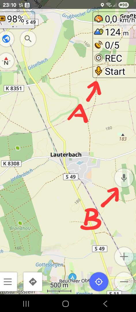

Danke für den Hinweis. Über dieses Widget funktioniert es tatsächlich wie gewohnt und verortet die Notiz immer am aktuellen Standort. Dann werde ich wohl damit arbeiten, auch wenn die Taste kleiner und die Gefahr des Danebentippens größer ist.
Hier wie es aussieht:
A) das Widget im rechten Bedienfeld, wie von dir geschrieben
B) über die benutzerdefinierte Schaltfläche > Schnellaktion wie von mir oben beschrieben.
Man sieht, dass A) etwas schmaler ist und direkt unter den anderen Schaltflächen liegt. Die Wahrscheinlichkeit, dass ich versehentlich drüber klicke und den Track stoppe/starte ist recht hoch. Aber damit kann ich leben.

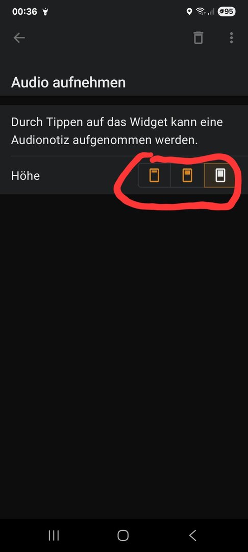

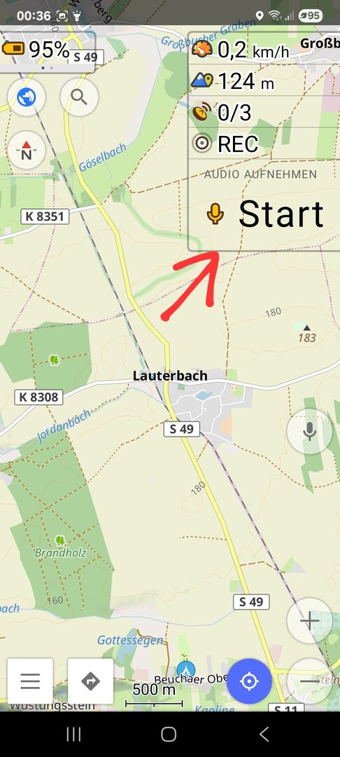

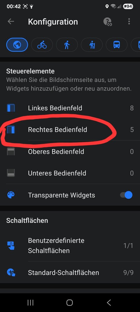

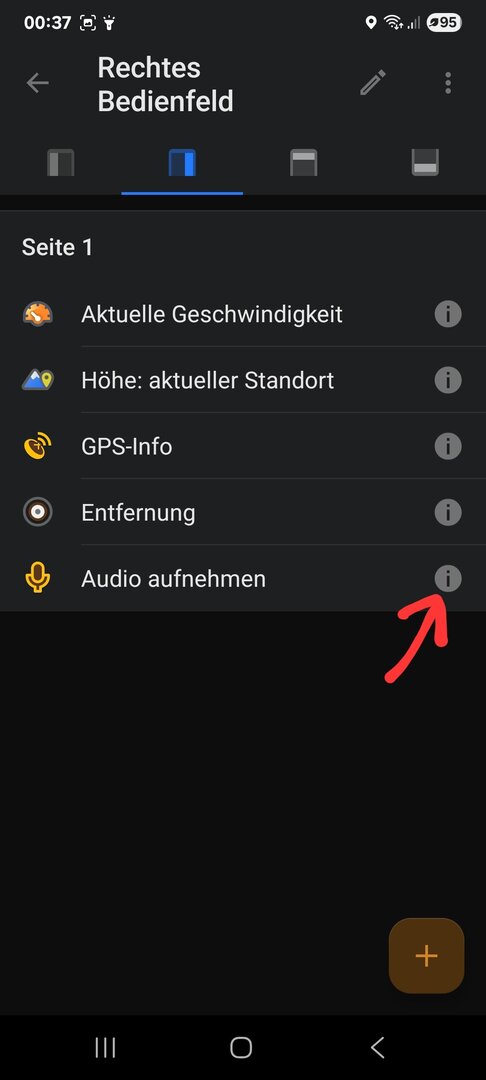

In der aktuellen OsmAnd Version kannst du die Größe der Widgets ändern
Reaktionen: HaJoHausB und JochenB
Große Klasse, das Programm begeistert mich immer wieder!
Und hier wieder bebildert, wie es geht:
  1. Von Links nach Rechts wischen > "Anzeige konfigurieren":
  2. "Rechtes Bedienfeld":
  3. Beim entsprechenden Widget (i) drücken:
  4. Größe einstellen:
  5. Ganz groß sieht so aus, Super!:
Bearbeitet von: kruemelgirl - Grund: Direktzitat entfernt. Gruß kruemelgirl
