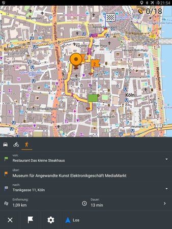

Osmand -> unten links auf das Drei-Balken-Menü -> "Suche". Hier dann über "Region" usw. alles aussuchen und auf der Karte anzeigen lassen. Ganz unten werden nun vier Menüpunkte (Stern, Fahne etc.) angezeigt. Gehe auf das "Fähnchen" und der Ort ist markiert.

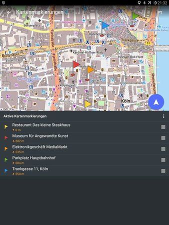

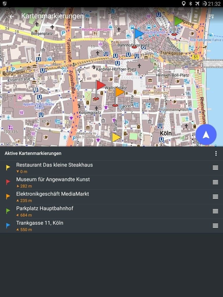

Der Einfachheit halber mal ein Bsp. Kölner Innenstadt. Der Punkt "Kartenmarkierungen" sollte mit ein paar Punkten so aussehen:

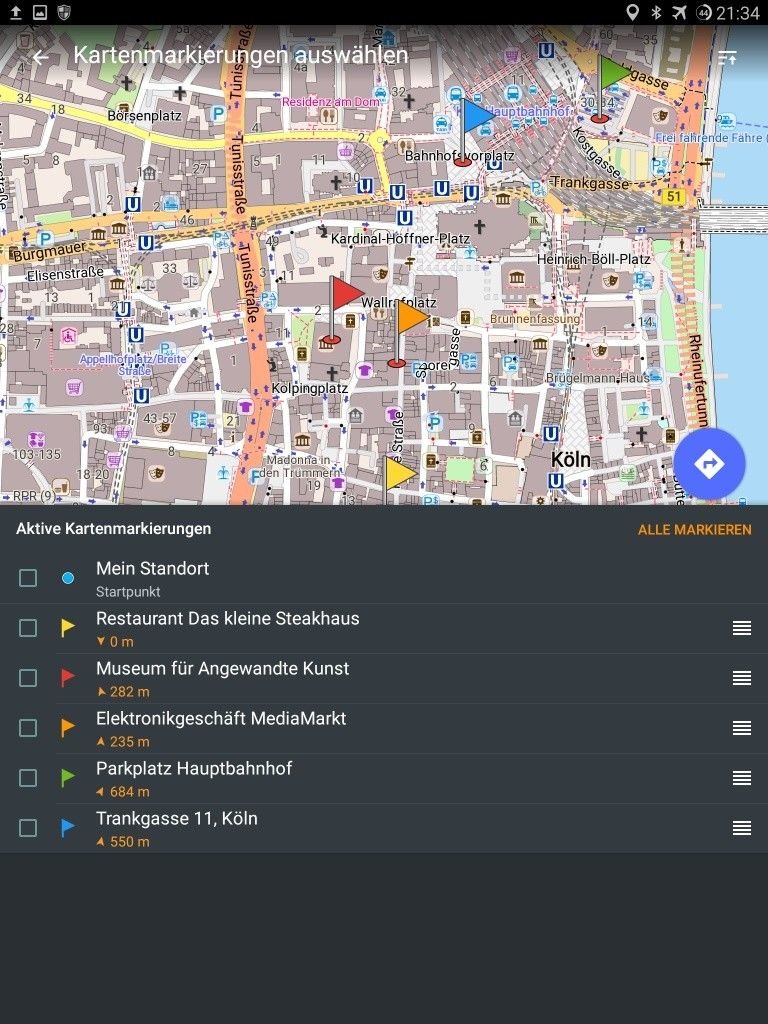

Gehst du jetzt auf den blauen Pfeil, öffnet sich das folgende Menü:
Hier kannst du nun rechts durch kurzes gedrückt halten des jeweiligen Zwischenzieles dieses nach oben/unten verschieben. Vorher natürlich links markieren :winki:
Sobald die Punkte markiert hast siehst du eine Linie die dir die Route anzeigt. Verschiebst du nun einen Punkt, ändert sich die Route entsprechend. Bist du fertig, wieder den Pfeil drücken.
Solltest du nun noch einmal Änderungen an den Zwischenzielen vornehmen wollen, klicke in diesem Bildschirm auf "über" und ändere die Reihenfolge nochmals:
Die Route wird in Echtzeit neu berechnet. Solltest Du Start und Ziel vertauschen wollen klicke in dem "Drei-Punkte-Menü" "Start und Ziel vertauschen", klicke wieder den Pfeil und die Navigation beginnt.
Ich habe das jetzt ohne Start von "Mein Standort" (s. Screenshot 2) beschrieben. Willst du von dort wo du bist starten, musst du diesen Punkt natürlich mit auswählen.

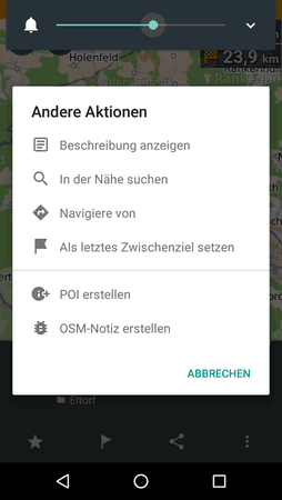

Adresse suchen, oder Favorit aussuchen, antippen, rechts unten auf die drei Punkte und dann "Als letztes Zwischenziel einfügen" auswählen...
Hallo copy&paste,
Wie kommt man auf das zweite Bild in der Version 3.1.5 ("Gehst du jetzt auf den blauen Pfeil, öffnet sich das folgende Menü:")?
Wo findet man eine aktuelle Anleitung, wie man die Reihenfolge der Markierungen bearbeiten (hoch- und runterschieben) kann?
Viele Grüße
Auf Karte tippen oder Menü Taste, Navigation,... wenn Navigation eingeschaltet ist...
Ja, und dann? Wie komme ich zum Umsortieren der Markierungen?
Wenn ich jetzt aufs Fähnchen drücke, wie weiter?
Bearbeitet von: derstein98 - Grund: Direktzitat entfernt - Forenregeln! gelöscht @derstein98
...links... die drei Zeilen drücken, halten, bewegen...
