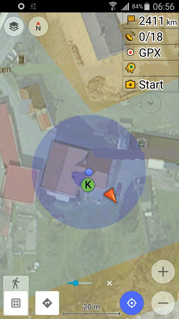

Ich gucke mir das heute während einer kleinen Tour noch einmal in der Praxis an. Auf meinem Phone sehe ich mich jedenfalls schon einmal als "K".

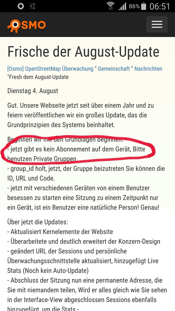

Wenn es denn nicht unbedingt über OsmAnd sein muss, sieh' dir doch einmal diesen Thread an:
GPS online-Tracking (mit Live-Verfolgung zur Ortung)
das Eingekreiste hatte ich auch schon gelesen. Ich deute die "schlechte Übersetzung" aber so, dass es weiterhin die beiden Möglichkeiten gibt.. Hier wird ja erst gesagt "auf dem Gerät ist kein Abo, also nutze den "Privat-Modus". Der zweite Satz bezieht sich dann auf Gruppen (größer zwei Mitglieder?)....

Habe mal noch mein altes Phone (über WLAN, da keine SIM-Karte) angemeldet:
Soweit also funktioniert das System.

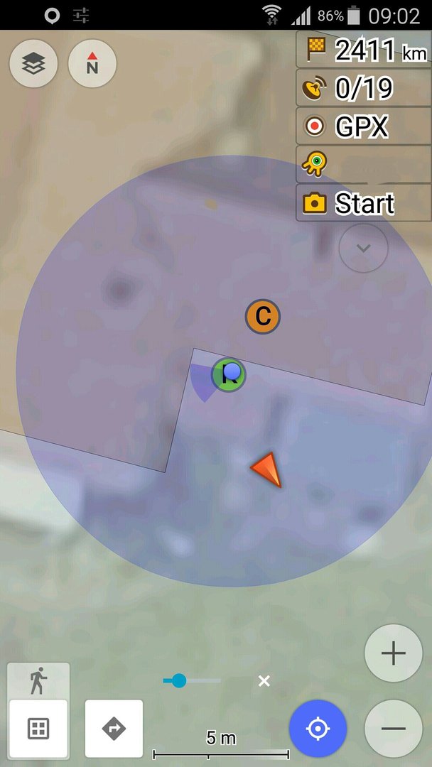

Zum Praxistest:
Bis über die Anmeldung bei OsMo alles auf den Handys eingestellt ist, vergeht etwas Zeit, -unterwegs sollte man das eher nicht machen, wenn man darin nicht geübt ist.
Nach der Erstellung einer Gruppe kann sich über die Eingabe der Gruppen-ID (Bsp: XYZ_1234) jedes Phone, das über die OsmAnd-App verfügt, einloggen. Das Senden einer Einladung (der ID zum Gruppenbeitritt) per SMS ist möglich.
Stehen die Verbindungen (ein aktiviertes GPS, sowie eine gute mobile Datenverbindung sind Voraussetzung), funktioniert das System auch in der Praxis gut.
Die exakten Standorte werden dabei mit etwas Verzögerung nachgeführt und stimmen -je nachdem wie gut das GPS arbeitet- mit den tatsächlichen Positionen überein.
Was vordem möglich war, -die Anzeige der Standorte am PC über die OsMo-Website- bedarf wahrscheinlich der eigentlichen OsMo-App:
OsMoDroid FREE GPS tracker – Android-Apps auf Google Play
diese ist aber für das Orten mittels des OsmAnd-Plugins unterwegs nicht erforderlich.
