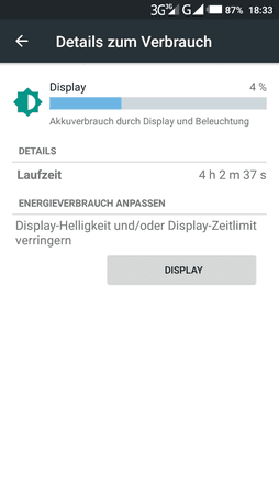

Ich habe Standort Service immer an, Dual Sim auch.
Poste bitte mal den Screenshot mit Empfangsqualität
Ja genau den, ok habe da auch mehr gelb xD
Ja, das kann viel ausmachen

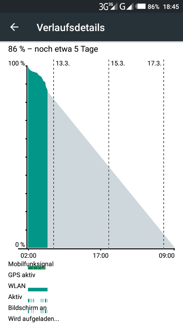

Ist das normal?
Bearbeitet von: Wattsolls - Grund: Bild in den Anhang gepackt Gruss Wattsolls
Nein, ist nicht normal!
War der Verbrauch denn hoch?
Wenn ja, hat irgend eine App das Handy wach gehalten.
In 6h ca. 2,5 fast 3% Akku mit WLAN an. Sync an und ich hab geschlafen ... Kann ich ohne Root irgendwas machen um herauszufinden welche App das ist?

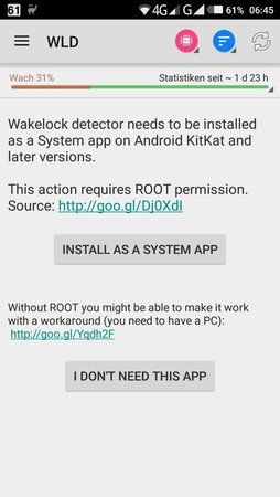

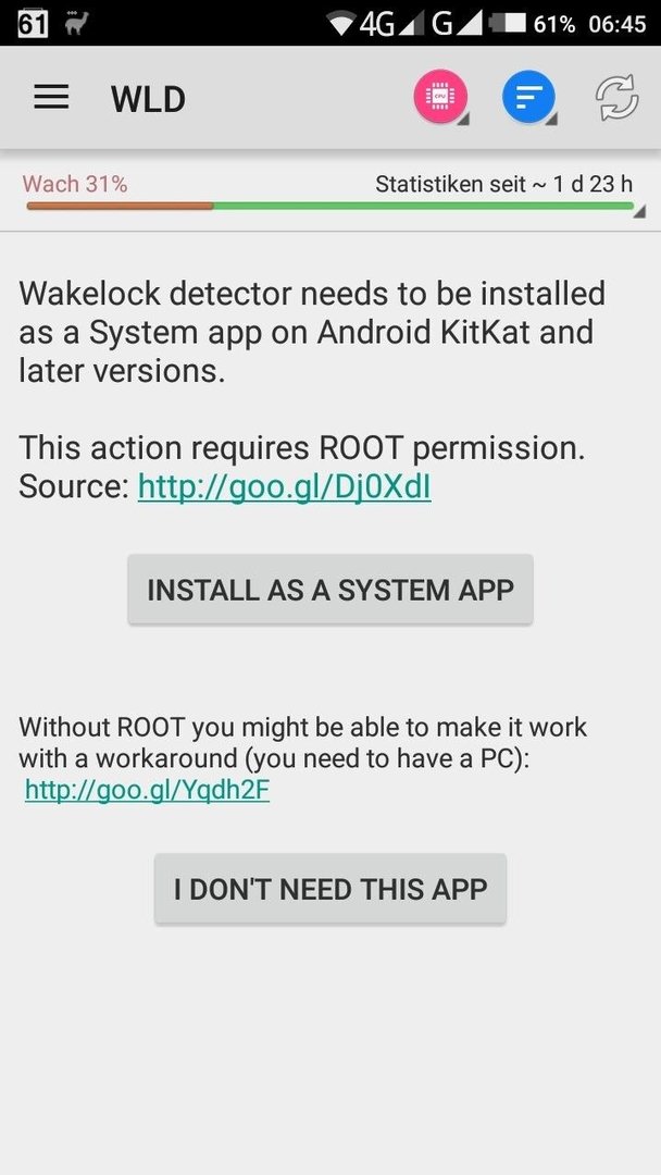

Kannst du mal mit wakelock detector einen Screenshot machen? habe 31% wach WTF (bin aber nicht sicher ob man dem Ergebnis ohne Root glauben darf) kenne leider nur Root apps

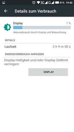

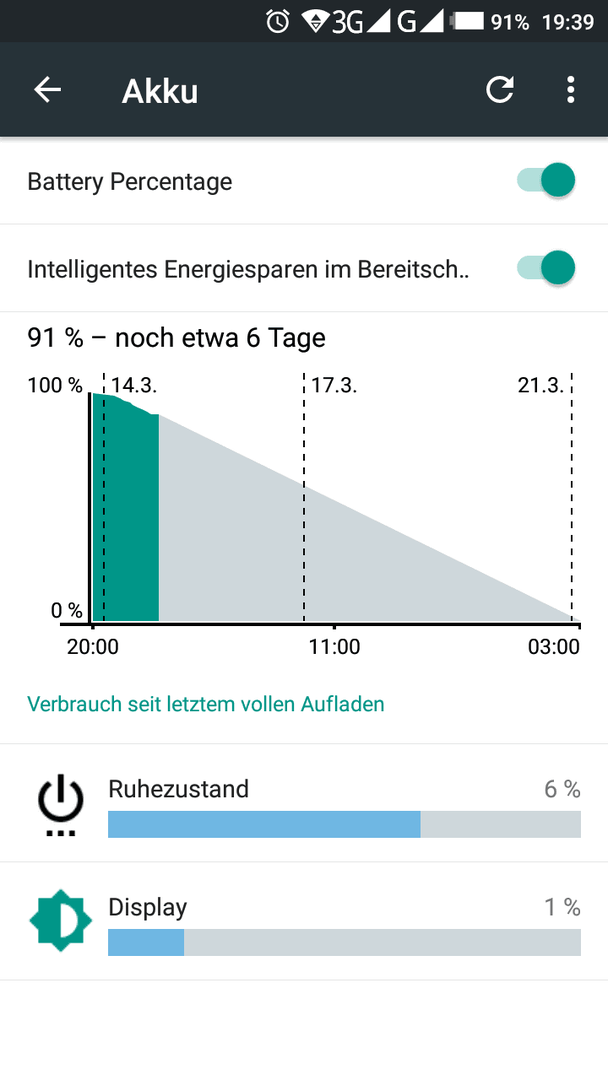

Nach fast 24 Stunden mit über 2 Stunden DOT nur 9% Verbrauch.
Würde hochgerechnet zehn Tage Laufzeit mit über 20 Stunden DOT bringen.
