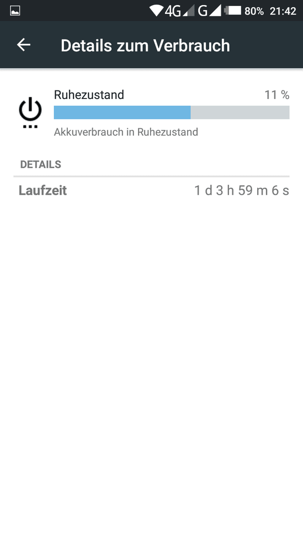

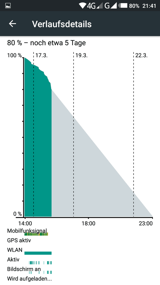

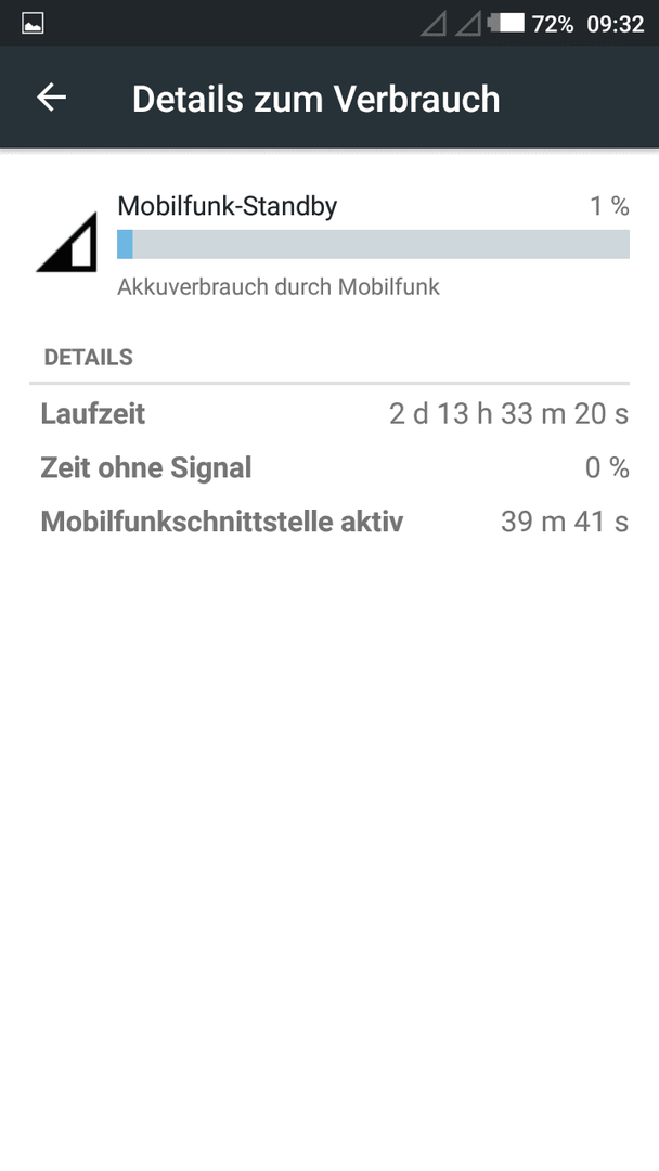

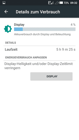

Die Laufzeit wird immer besser, habe jetzt den dritten Tag zwischen, 5 Stunden DOT, noch 72 % Akku,
hochgerechnet reicht das für 9 Tage Laufzeit mit 17 Stunden DOT!
Und das trotz ständig aktiviertem Google Standortverlauf und Nutzung von Google Now.

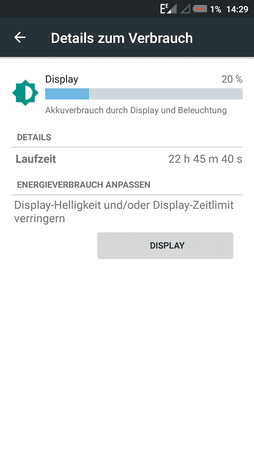

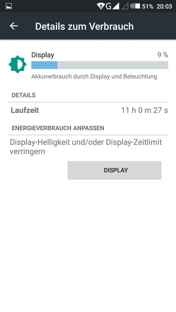

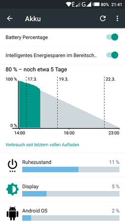

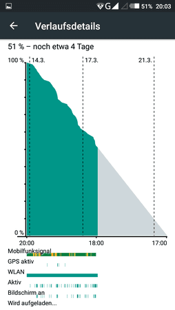

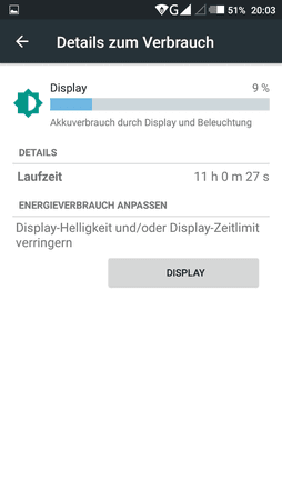

Halbzeit nach 4 vollen Tagen mit 11 Stunden DOT. Hochgerechnet werden es 8 Tage mit 22 Stunden DOT. Da kann kein anderes Smartphone auch nur im Ansatz heran reichen!
Bei mir ist der Ruhezustand am höchsten, aber screenon time auch ok, bin echt begeistert [emoji12]

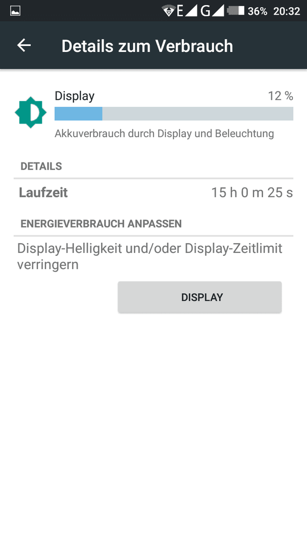

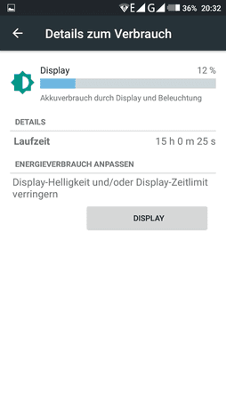

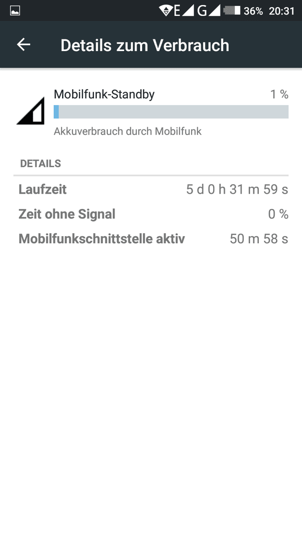

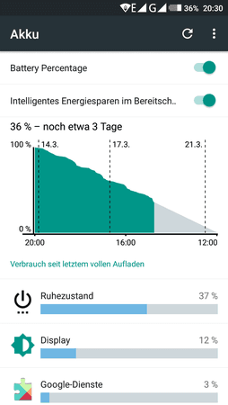

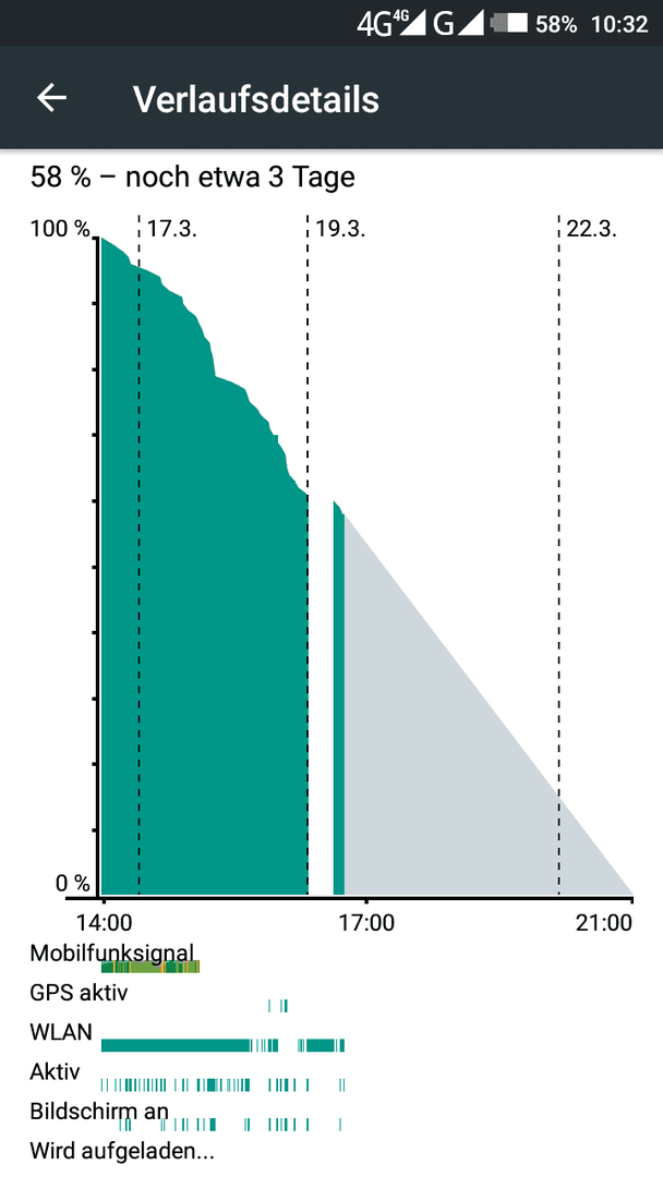

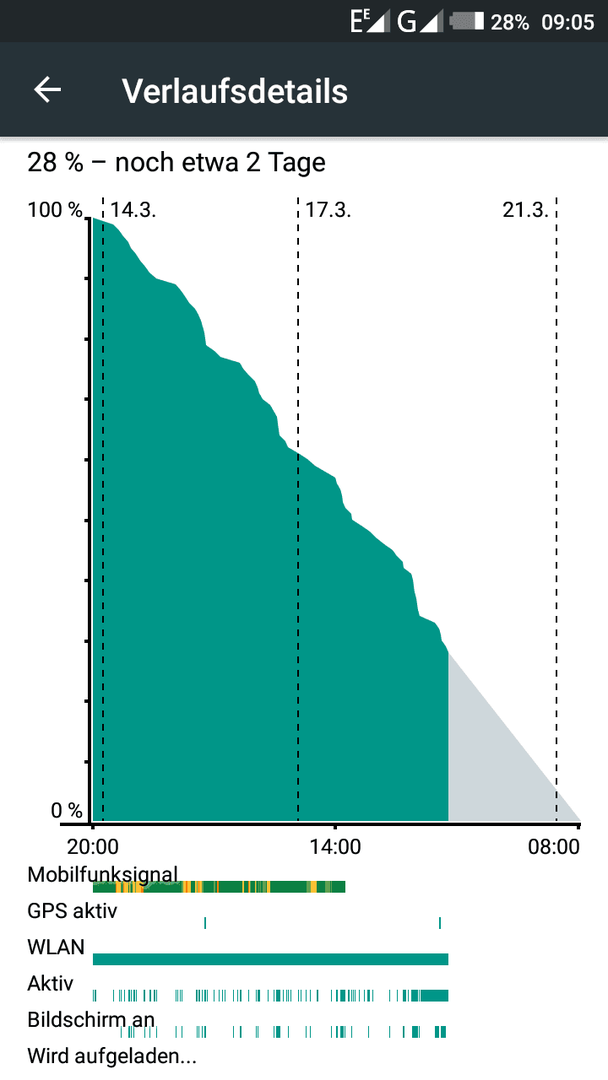

Ja, Ruhezustand ist oben, bei 5 Tagen Laufzeit, 15 Stunden DOT und noch 36% Rest.

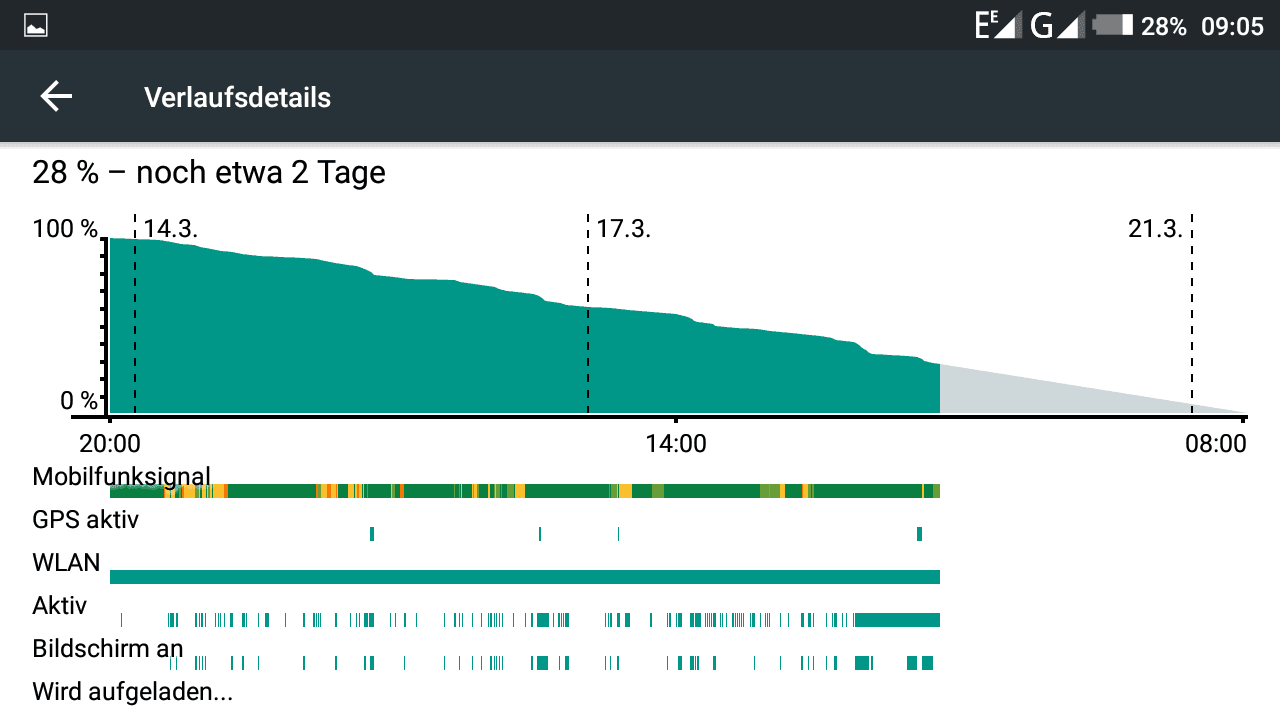

Irgendwie zeigt mein Handy die Mobilfunk Nutzung nicht mehr an. Bin Seit 18. Abends unterwegs mit LTE gewesen und definitiv konnte ich surfen und Google Maps als Navi nutzen.
Oh und ich sehe wo es nachts nun einmal ausgeschaltet war soll trotzdem WLAN an gewesen sein?!
Wie sieht es aus, wenn du das Handy senkrecht drehst?
Bei mir ist es umgekehrt, senkrecht ist die Anzeige Mobilfunk nicht komplett, aber waagerecht.
Auch nicht besser, naja ist dann wohl ein Bug. Aber die Akku Zeiten sind echt gut von daher ist das nur Kosmetik....

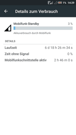

Ich bin mit der Ladung von Sonntag Abend bis Sonntag Mittag gekommen, fast sieben Tage mit über 22 Stunden DOT.
Reaktionen: AndiiiHD
