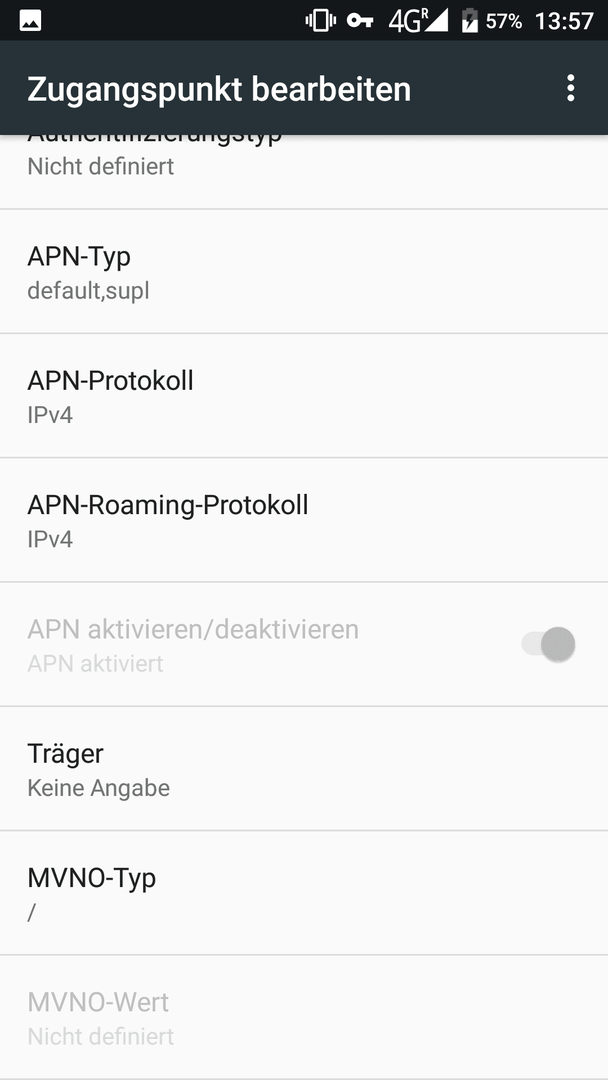

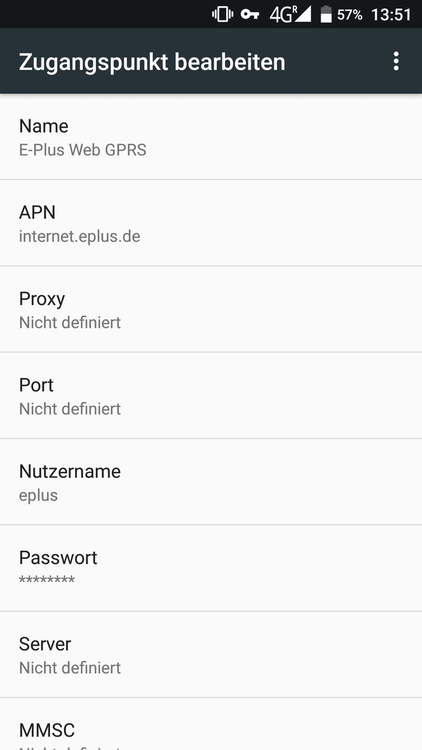

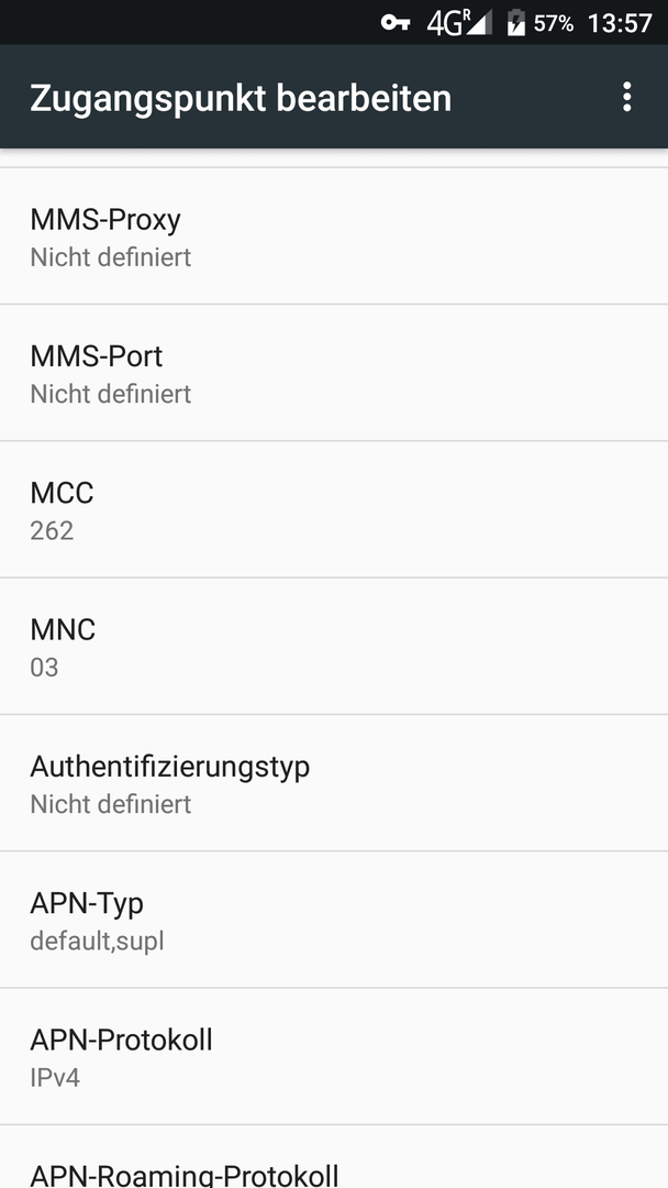

Welche Einstellungen möchtest du wissen? APN?
Die APN Einstellungen hab ich von der Telekom übernommen die Datenverbindung im deutschen Netz funktioniert aber das Rooming leider im Fremdnetz nicht gibt es sonst noch Einstellungen habe V23
Also ich hab jetzt nochmal gründlich nachgeschaut - ich kann keine zusätzlichen Schalter oder Einstellungen finden! Eine Idee kam mir so spontan: die Einstellungen waren automatisch mit dem Einlegen meiner SIM-Karte vorgenommen worden. Vorher hatte ich eine alte E-Plus SIM die aber kein LTE konnte und deshalb gegen eine neue von O2 ausgetauscht wurde. Vielleicht will deswegen die T-kom die SIM bei dir umtauschen ...?
