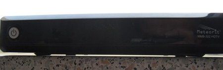

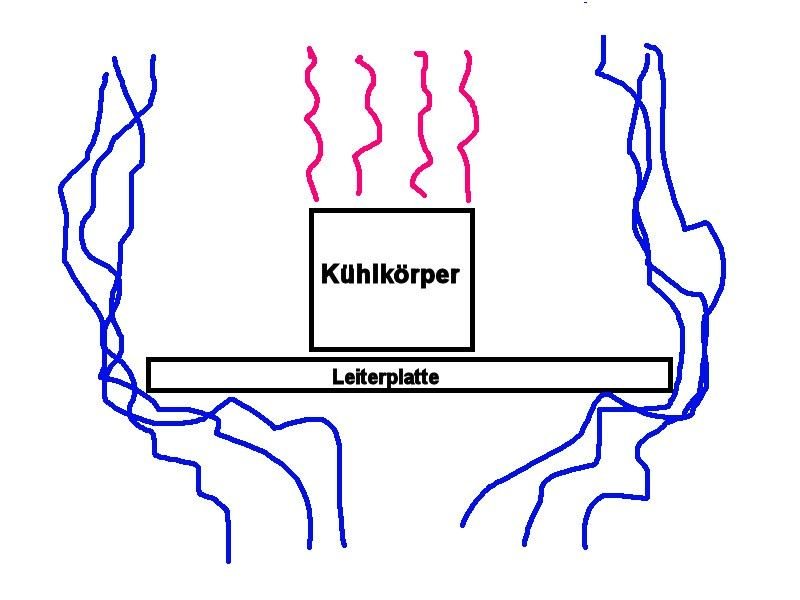

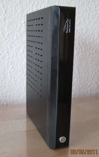

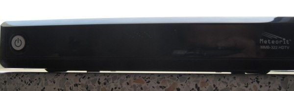

Wenn die Firma Pearl das Forum aufmerksam verfolgt, dann möchte ich noch einige, aus meiner Sicht wichtige Hinweise loswerden:
a) wie ich sie nenne, die fehlende Temperaturreserve
mir ist es schon mehrfach gelungen, ohne größeren Aufwand, die Notabschaltung der Box, wegen thermischer Überlastung, auszulösen;
die Ursache ist nach meiner Meinung konstruktiv bedingt;
standardmäßig soll die Box horizontal betrieben werden, aber die Fußhöhe ist viel zu gering, als das kühle Luft ausreichend nachströmen könnte; außerdem verhindert in dieser Position die Leiterplatte, dass der Kühlkörper angeströmt werden könnte, so bildet sich schon direkt am Kühlkörper ein Wärmestau

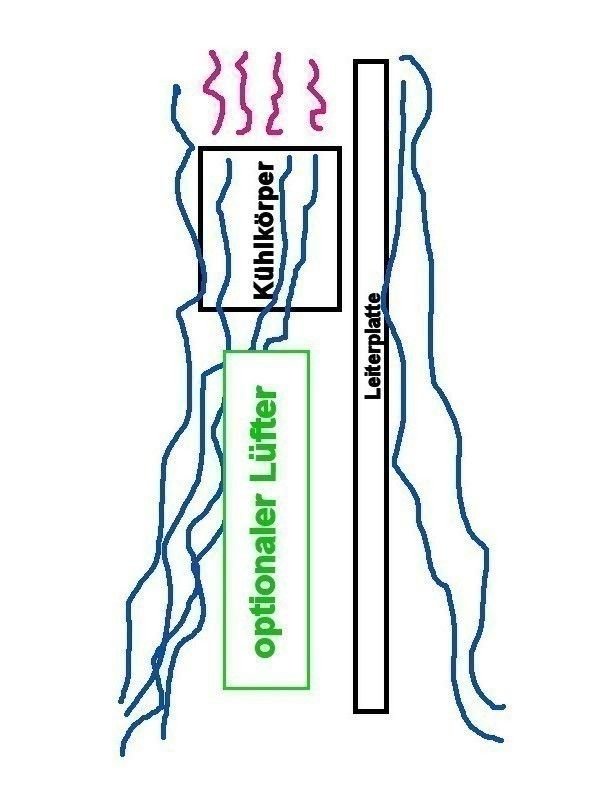

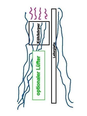

Ich empfehle aus diesem Grunde die Box vertikal mit dem Ein-/Ausschalter nach unter zu betreiben; so kann ein Luftstrom durch den Kühlkörper entstehen
(seitdem ich die Box in dieser Lage betreibe, habe ich keine Temperaturprobleme mehr)
Damit die Box aber auch noch im Hochsommer bei Raumtemperaturen von 30 bis 35 Grad funktioniert, wäre es besser eine Zwangsbelüftung zu haben; ausreichen Platz ist in der Box vorhanden; zum Einsatz müsste ein Radiallüfter kommen (siehe Bild / Quelle: Wikipedia)

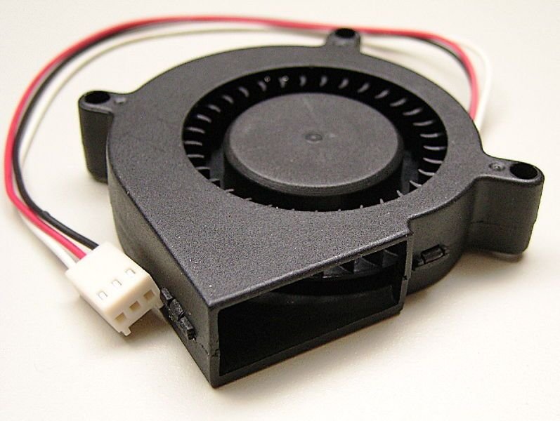

Ideal wäre folgende Option:
der Hersteller der Box rüstet die Box grundsätzlich mit einen Radiallüfter aus; der Kunde kann über die Einstellungen der Box frei entscheiden, ob er die Box mit Lüfter oder ohne Lüfter betreiben möchte:
1. Lüfter On = CPU, Chipsatz usw. laufen mit voller Leistung
(Lüfter ist möglichst groß, langsam laufend und temperaturgeregelt, um die Geräusche möglichst gering zu halten)
2. Lüfter Off = CPU, Chipsatz usw. laufen mit geminderter Leistung
(dafür ist die Box geräuschlos)
3. der Lüfter kann durch den Kunden einfach ausgebaut werden und durch eine interne Festplatte ersetzt werden
(CPU, Chipsatz usw. laufen mit geminderter Leistung)
So könnte jeder Kunde seine optimale Ausstattung wählen.
Eigentlich nicht so schwer zu realisieren, da Platz und Anschlüsse vorhanden sind.
Ehrlich gesagt hoffe ich das kein Radiallüfter zum einsatz kommt, da ich von keinem weis der wirklich Flüsterleise ist (egal was die Hersteller versprechen !) und nicht die Welt kostet (das US-Militär hätte da ein paar nette Lüfter).
Demnach würde sicher ein Kompromiss gemacht werden müssen um den Preis der Box nicht in die höhe zu treiben und dann wer es vorbei mit der Wohnzimmer geeigneten Mediabox !
Dann lieber mit Gehäuse Modding: leiser, günstiger und es ist noch platz für die interne HDD! Die Garantie ist eh weg sobald du mit OC anfängst und die Box aufmachst !!!
Wenn euch der Lärm allerdings nicht stört ist es natürlich eine unkomplizierte form zu kühlen ohne sich ans Gehäuse ranwagen zu müssen.
