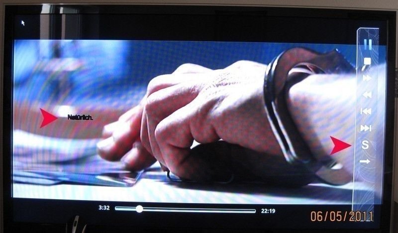

Und ja, ich habe unabhängig von dem Firmwareupdate, etwas Untertitel bei einigen Videos in DVD-Qualität entdeckt. Ist praktisch zwar nicht nutzbar, aber immerhin. Wird ein Video mit Untertitel, mit dem internen Standardvideoplayer abgespielt, so kann ein Menü eingeblendet werden. Über "S" kann der Untertitel Ein- und Ausgeblendet werden. Laut Bedienungsanleitung soll das Video aber vor Bedienung der Funktion "S" angehalten werden, aber scheint auch ohne Anhalten zu funktionieren.
Die Untertiteleinblendung kann aber praktisch nie vom Hersteller getestet worden sein, da sie nicht für einen Full-HD-Fenseher angepasst wurde. Die Schrift ist immer schwarz und so in dunklen Filmszenen nicht zu sehen. Der Untertitel wird mitten im Bild an der falschen Stelle eingeblendet, die Schrift ist viel zu klein und auf Grund des zu geringen Zeichenabstandes überschneiden sich die Buchstaben. Der Untertitel ist also praktisch kaum lesbar. Aber immerhin kann man den störenden Untertitel ausblenden.
