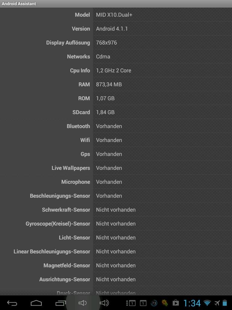

Na sowas, angeblich haben wir zumindest im dual+ einen Gps Empfänger.
Er ist vermutlich in der Tat nur über die Firmware deaktiviert!
Gesendet von meinem X10.Dual+ mit Tapatalk 2
Kann das mal jemand mit dem Dual bitte Testen?
Ja, das würde mich auch sehr interessieren.

Also beim normalen x10.dual sagt Android Assistent das es kein Bluetooth hat (wie es Pearl ja auch in der Beschreibung schreibt) aber bei GPS sagt Android Assistent das es vorhanden sei .....

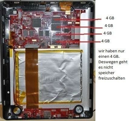

Mit dem 16GB speicher ist schnell festzustellen aufmachen und mit dem Bild vergleichen. Dann weiste ob 16 GB oder nicht.
Wenn das so sei mit softwareseitig dann kann ich nur nein sagen denn ich habe jetzt schon meine 3. Fremdfirmware trauf und die Geräte haben alle mehr speicher 8 -16 GB.
Mit dem BT und GPS denke ich mal das sie das Hardwareseitig gemacht haben. Lötpunkt unterbrochen oder Kabel nicht gesteckt(wenn vorhanden).
Habe ich alles schon zusammen gefast:
https://www.android-hilfe.de/forum/...94/hersteller-vom-x10-dual.360922-page-3.html
