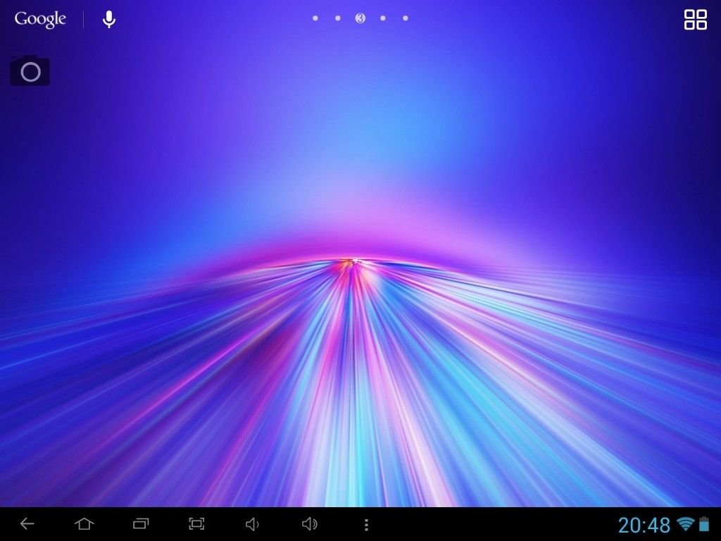

So jetzt habe ich eine ICS stock 4.0.3 gefunden die rennt wie sau und bei der bleibe ich auch. http://www.texet.ru/save.php?file=/files/9741_4_0_stock_build_1357801183.rar
Model: TM-9741
Da geht sogar die Firmware update über Tablet. Bekam schon die Meldung auf update JB 4.1. Trau mich aber nicht Läuft gerade so gut.

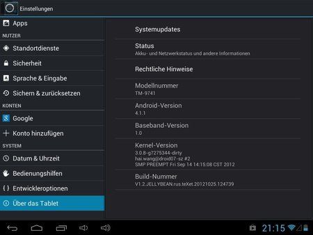

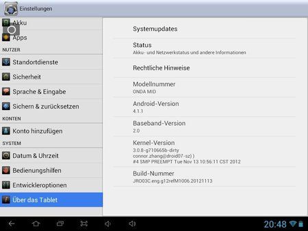

So habe jetzt die Update gemacht und habe wieder JB 4.1.
Mein Tablet ist weiterhin texet tm-9741 .

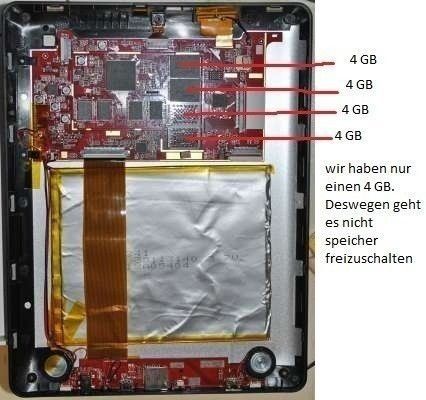

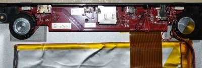

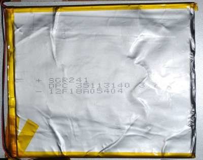

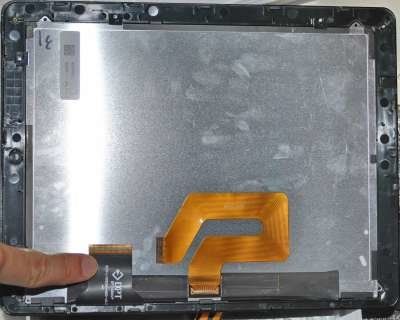

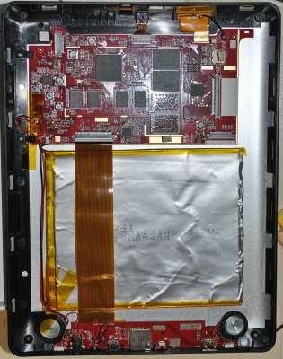

Bilder vom Tablet von innen:
Was gibt es noch zu sagen , die Stock rom ist von Hause aus gerootet.
Ich mache mal noch ein paar Bilder vom System.
Karsten

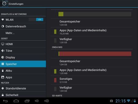

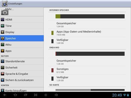

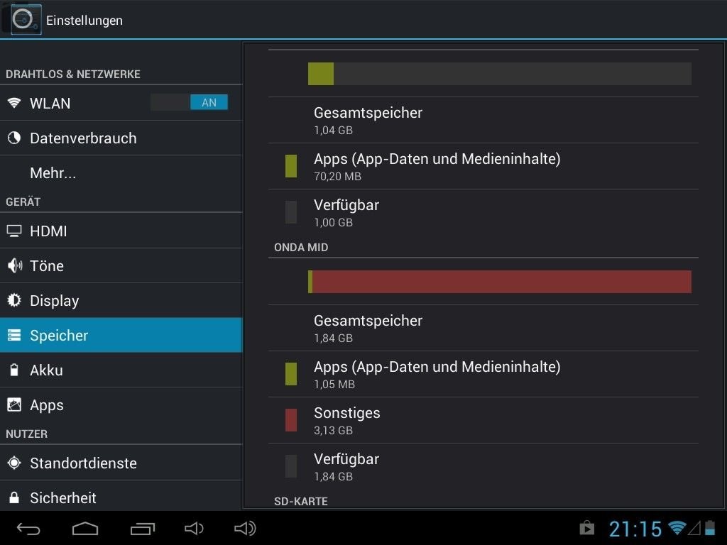

Wegen der Frage 8 GB freischalten geht nicht siehe Bild:

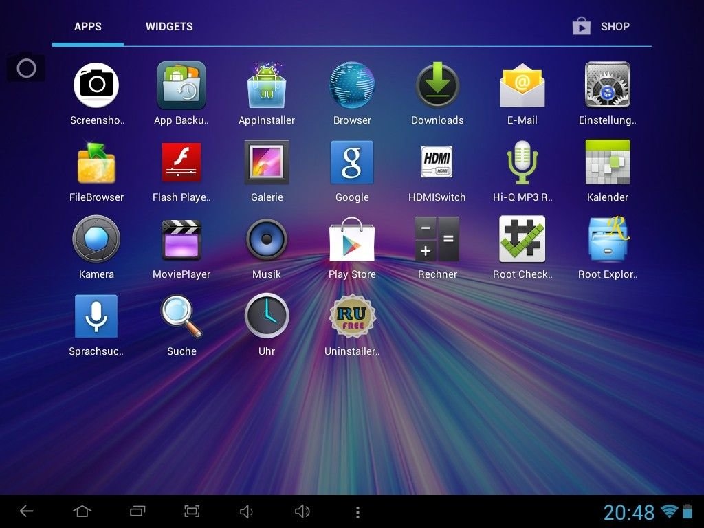

Habe noch eine schöne weitere version gefunden.
V971D_v2.0-JB1113
Nachdem ich es aufgespielt habe waren viele programme von china
die hab ich mit Uninstaller aus dem system/app gelöscht.
Läuft auch sehr gut hier ein paar Bilder.
Das aussehen der Firmware Theme und so ist fest in der Firmware trin also keine anpassung von mir .

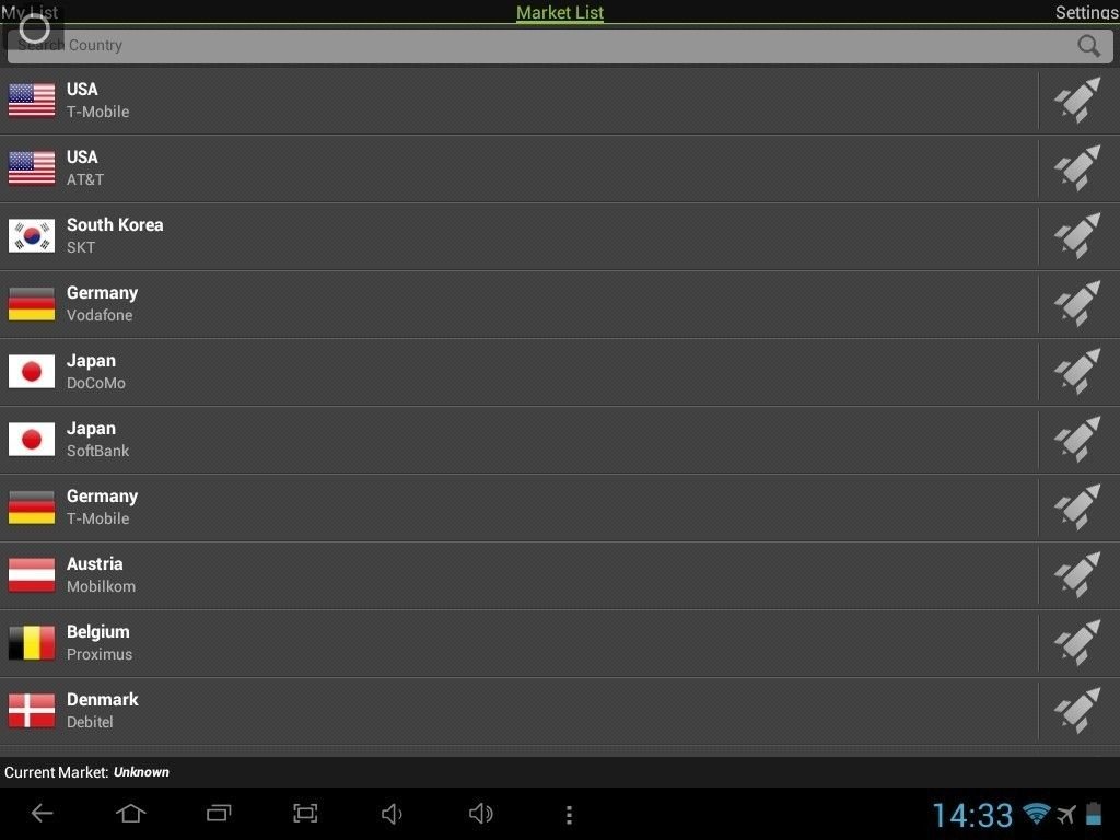

1. Apps auf 8GB externe SD Karte installieren oder verschieben mit Link2SD 2. GPS Empfänger ON unter Android System Standortdienste mit Häckchen nicht funktioniert sehe ich wie Du bereits oben warntest im Moment keinen Nutzen für Anwender die mit dem Pearl Sourcecode Firmware Backup von SD das Tablet auch wieder nach Systemabsturz zum laufen brachten da weiterhin nur 1 GB interner Speicher frei ist und GPS Empfänger Einstellungen fehlen. 3. Können Kaufprogramme aus den Appstore Android Market heruntergeladen werden und erkennt der Appstore auch den TEXET 941 als Tablet. Viele Chinahersteller zahlen keine Registrierungsgebühr für Ihre Firmware mit Android und diese Tablets werden im Market dann nicht erkannt. Daher die Frage ist nach dem Aufspielen der Firmware 941DJB411 das seit 5 Jahren bestehende Pearl Problem der X8-X10 Touchlet Reihe mit Apps auf SD Karte installieren auch nach wiedereinschalten des X10Dual+ wirklich auf externer SD Karte zu haben und nicht wieder auf den internen 1GB Nandflashspeicher behoben? Wird das Tablet im Android Market mit der china Firmware von 941DJB411 auch erkannt? Dann hätten wir endlich ein hochwertiges Tablet mit dem man lange Freude hat und nicht zu Weihnachten wieder ein Tablet mit mehr Speicher kaufen muß da die Android Apps ständig in der Speichergröße wachsen wäre das einbinden der externen SD Karte zum auslagern der Apps von bis zu 64 GB wichtig. Trotzdem Danke für die Pionierarbeit!
Hi,
Du hast so wie das lese das Touchlet x10dual+.Das mit der Appstore habe ich mein tool wo ich es umstelle damit es nicht mehr China ist . Market Enabler da kann ich einstellen welches land und Anbieter dann die Software gesucht wird.
In der Firmware ist BT.apk vorhanden GPS kann ich Dir nicht sagen.

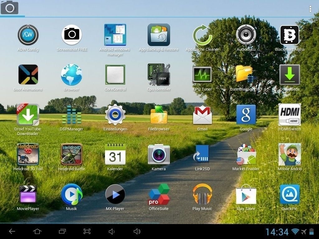

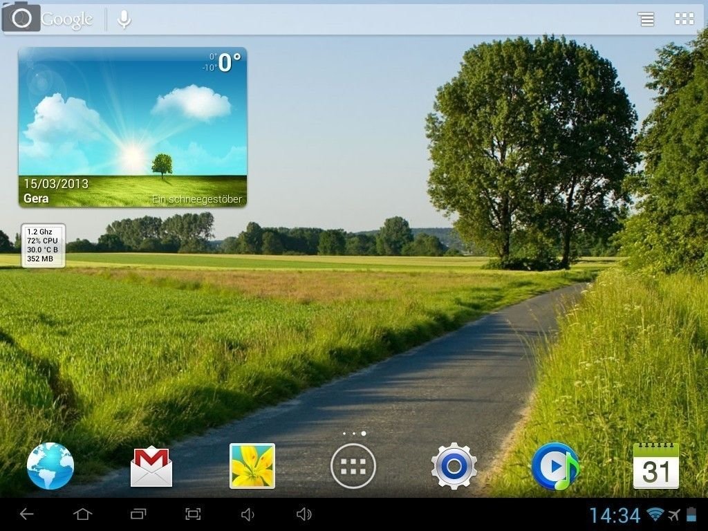

Zur zeit sieht mein Sache so aus : siehe Bilder.
Karsten

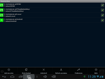

Danke Karsten ich habe DirectoryBind 0.2.0m unter oberen Link runtergeladen und installiert auf meinem Pearl Touchlet X10 Dual+ GPS da dieser SDcard und External SD Karte hat.
Beim ersten Start habe ich die Root Aufforderung bestätigt und unten rechts neben "Root Access OK" den Schalter auf AN gesetzt.
Jetzt die Menü Taste drücken und die Einstellungen ("Preferences") öffnen wo ich die Haken gesetzt habe bei :
1. Bind on Boot
2. Handle USB Connection
3. Alert on unbind fail
4. Alternate dbase mgmt
5. Bypass path verification

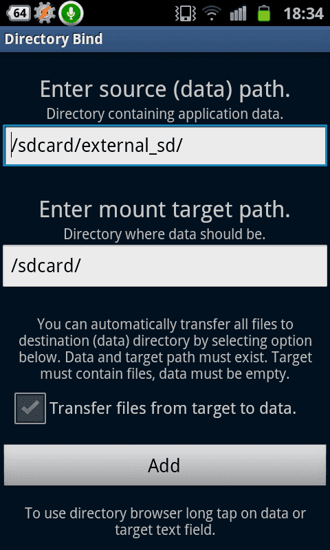

dann wieder die zurück Taste gedrückt und erneut druck auf die Menü Taste und ein weiteren auf "Add new entry" einen Eintrag zum Ordner verschieben und verknüpfen.
1. Nun das erste Feld (data path) gedrückt halten bis sich der Dateiexplorer öffnet und den Ort mit Up auswählen an dem die Daten ausgelagert werden sollen. z.B. mnt/externalSD also die Externe SD Karte und erstellen mit "New" einen neuen Ordner der genauso heißt wie der Ursprungsordner (< wichtig!) Hier also DCIM und bestätigte dies anschließend mit "Select".
2. Als nächstes lange das zweite Feld (target path) gedrückt halten und im Dateiexplorer wählt man den entsprechenden Ursprungsorder auf dem Internen Speicher also mnt/SDcard aus. Hier also wieder DCIM und bestätigte dies erneut mit "Select"
Jetzt setzte ich noch ein Haken bei "Transfer files from target to data" und drückte auf Add.
Nun werden die Daten von der SDKarte im Ordner DCIM auf die externe SDKarte in den leeren Ordner DCIM verschoben. Es erscheint ein grüner Haken bei Abschluß der Transaktion.
Nun nur noch auf das Disketten Symbol drücken oder im Menu unten Bind checked drücken und wenn es grün aufleuchtet hat alles geklappt und bei rot nicht. Dann bitte nochmal Pfadangaben checken und prüfen ob der gleiche Zielordner auch wirklich leer ist.
Wenn zwischendurch ein grünen Pfeil anstatt dem grünen Haken ist bedeutet dies das gerade Daten in Benutzung sind oder aber im Hintergrund verschoben werden. Gleichzeitig bedeutet dies das ich in diesem Moment diesen Eintrag nicht deaktivieren kann. Sollte dies mal nötig sein, gehe in die Optionen und nehmt den Haken bei "Bind on boot" raus und starte das Touchlet einmal neu.
Dies könnt ihr jetzt mit dem nächsten Ordner z.B. Download machen.
Die Files werden danach in beiden Ordnern angezeigt. Liegen aber tatsächlich nur auf der Externen SD Karte.
Gegen testen lässt sich das ganze auch wenn alles fertig ist, nochmal auf das Disketten Symbol klicken, es sollte dann grau sein, und in den jeweiligen Ordner im Internen Speicher schaut, der dann leer sein sollte und folglich, wenn ihr es wieder aktiviert, gefüllt sein sollte.
App Updates etc. sind auch kein Problem , da sämtliche Dateien die neu in den betreffenden Ordner kommen direkt von der App automatisch ausgelagert werden.
