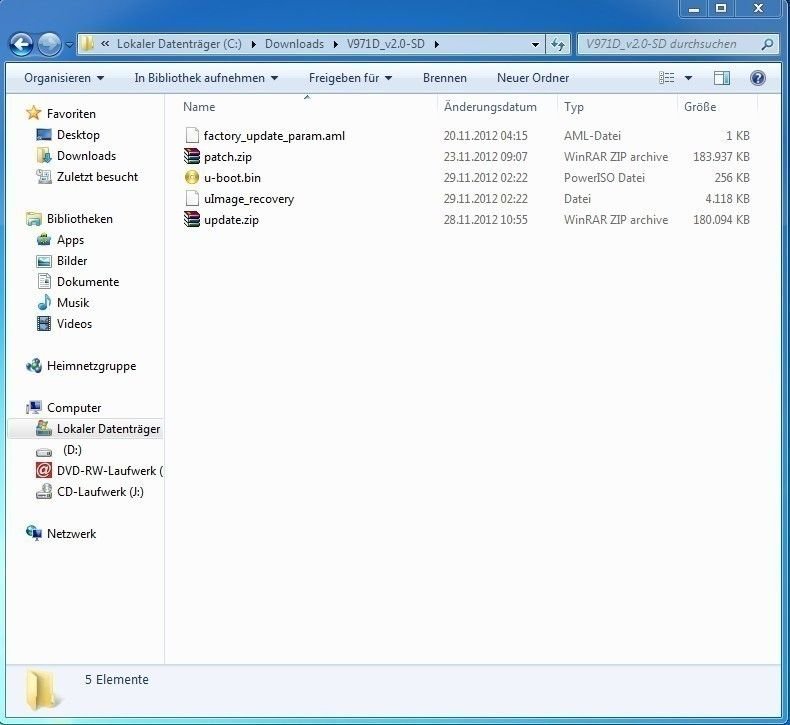

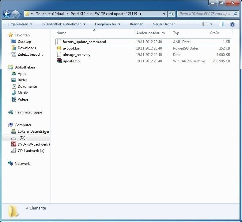

Hi,
Ich habe die Firmware gedownloadet und entpackt .
Der inhalt ist genau der gleiche wie beim Touchlet x10 dual+.
auch die große der update.zip hat 150 MB. Also gehe ich jetzt davon aus das das Onda V971D das Touchlet x10 dual+ ist.

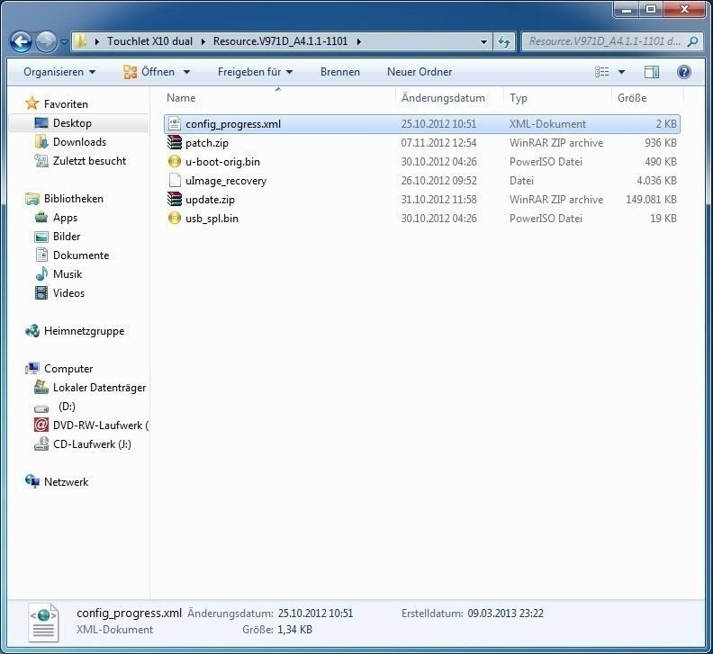

Du hast ja meine Bilder gesehen D sieht halt stark aus für Touchlet x10 dual+.
Ich downloade gerade Onda 971 ohne D und von der größe her sieht es schon besser aus,mal abwarten wenns fertig ist. Blos der gegen sever ist nicht schnell dauert noch.

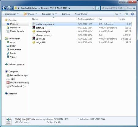

jetzt bin ich wieder auf der onda seite weil die update auf jb haben. http://www.onda.cn/Tablet/ProductInfo.aspx?ProductId=215&d=down

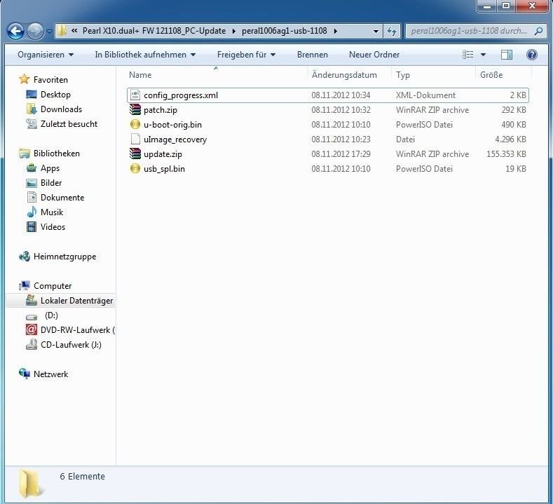

ich bekomme meine nicht rein. Das tool zum flashen flasht immer nur um die 100 MB.
Und im flashordner ist eine update.zip 100MB und patch.zip 100MB. die firmware von pearle ist für touchlet x10 dual update.zip 240MB also bricht das tool ab.
